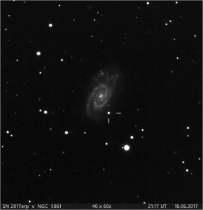

#265
Pěkná nová SN v pěkné galaxii _ SN 2017 erp v NGC 5861. Bohužel, její nižší deklinace a současná poloha na západní obloze mě donutily začít fotit již na začátku nautického soumraku. Takže jas pozadí na začátku 2000ADU, na konci 1000ADU, spolu s krátkou expozicí a malým počtem snímků se musely podepsat na galaxii. Určitě stojí za to se k ní vrátit za dobrých podmínek

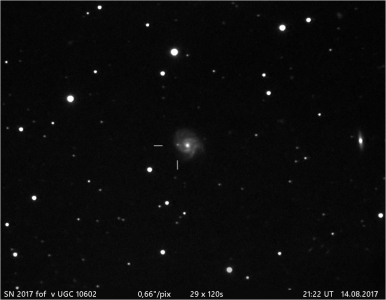

#270
Jedna slabší SN 2017fof v UGC 10602. Jasnost cca 17,5 mag, Měsíc na sabém zákalu dost rušil.
