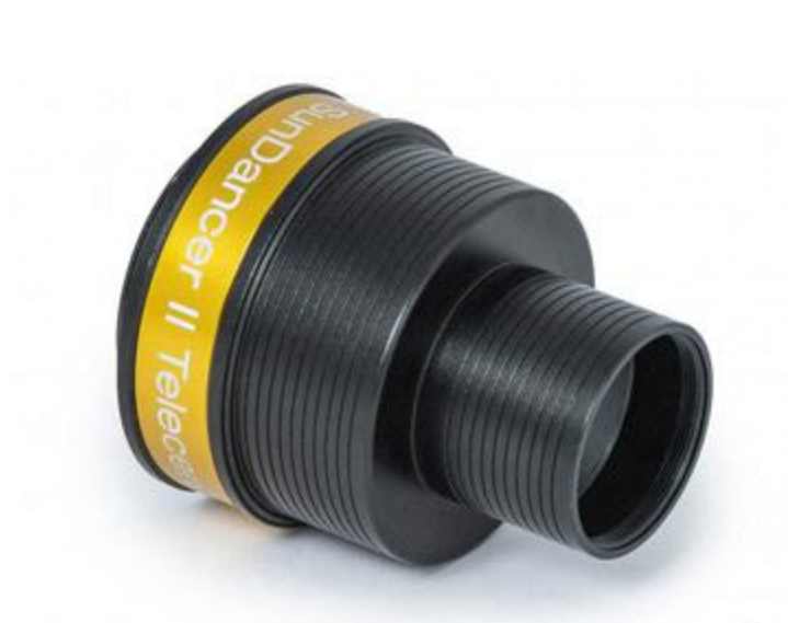

Tak použitý etalon z Lunt LS 80 je tedy velmi dobrý. Pokud je možné, tak si ho ponechat. Každý etalon má trochu jinou kvalitu, i když samozřejmě kontrolovanou ! Pro prodloužení prim.ohniska jsou velmi dobré ty nové SunDancer II TZ 3x od Baadera s krátkou konstrukční délkou a vynikající obrazovou korekcí nejen v H-alfa. Prodloužení efektivního ohniska na 2700mm by stálo za vyzkoušení:
https://www.teleskop-express.de/shop/pr ... TZ-3S.html
Baader SunDancer II TZ3S.png (392.62 KiB) Zobrazeno 799 x

Vypadá to moc hezky. Jen mi uniká jak k tomu připojím ASI174. To bude muset být nějaká T2 redukce.

Nasroubovat ?
Příspěvky: 18387
Re: Slunce
#2550
K tomuhle určitě nijak. Za to přeci musí ještě H-alfa filt/etalon, a až za něj kamera. Je to telecentrický člen, který zaprvé prodlouží ohnisko, v tomto případě 3x, a tím sníží světelnost, a zadruhé (a to je ta důležitější vlastnost, kterou se to liší od barlow členu) osa kužele svazku paprsků pro každý obrazový bod je rovnoběžná s optickou (tedy kolmá k etalonu v efiltru), což je nutná podmínka k tomu aby ten filtr dobře fungoval.
Tady je to hezky vysvětlené:
https://www.baader-planetarium.com/en/b ... c-systems/
