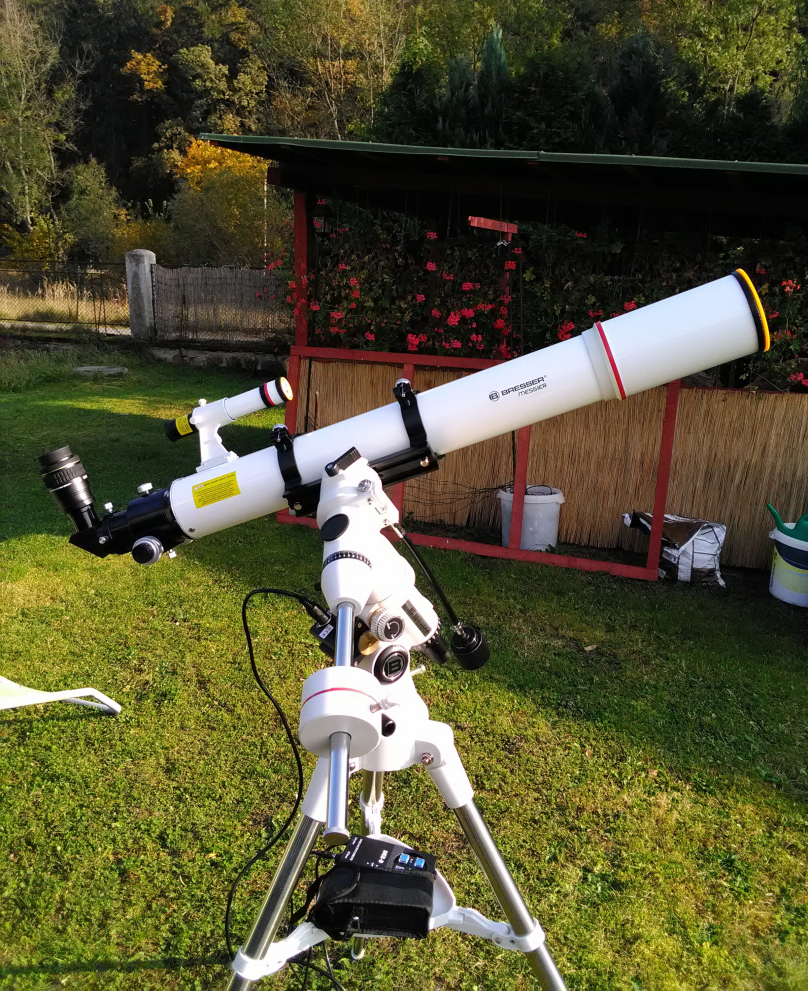

Tak já sem tedy také přidám svého mazlíka... Kukátko Bresser Messier 90/900 na Exos 1.
Trochu jsem si ho už "vytunil" - místo původní plastové objímky jsem dal delší lištu s kruhy a původní hřebenový výtah nahradil dvourychlostním monorailem od TS.

Bresser má vzhledově stejně něco do sebe. I když ho nemám, tak bílá s rudým proužkem mě vždycky zaujme. 8-)

chickenkkrust ho má jako propustku do Konojed na refračumendo, jenom že to by musel mít alespoň 100mm objektiv :)

Jj, jen škoda, že výsledný dojem dost kazí to levné plastové příslušenství (hledáček, který se musí seřizovat sotva na něj foukne vítr; okulárový výtah, objímka tubusu...) Montáž (Bresserem označovaná jako EQ4, vizuálně vypadá jako EQ3-2, ale udává se u ní větší nosnost - 7kg), je určitě lepší a tužší než EQ2, ale vzhledem k trochu jinému ovládání dec osy, k ní lze pořídit jen pohon v RA (za celkem velký peníz), který navíc také vymýšlel nějaký inženýr, protože si nedovedu vysvětlit, proč ten pětikolík (vlastně sedmikolík) od ovládání, je na motorku nahoře - tyč od závaží mi ty drátky asi brzy uláme, když si na to nedám pozor (přitom na obrázku u produktu je zobrazen jako vinglová zástrčka - ta by byla mnohem lepší. Nebo to připojení konektoru udělat třeba zepředu na motorku, to by bylo úplně nejlepší). Zrovna tak bowden ovládání dec osy se v určitém okamžiku zastaví o ovládání RA osy (je jedno jestli tam je zrovna motůrek nebo druhý bowden, celý kolem osy se to prostě neotočí).
Taky bych mohl zmínit polární hledáček. Originál pro Exos1, se do otvoru pro polární hledáček montáže Exos1 prostě nevejde. Musel jsem obrousit objímku přední čočky. Pak už zasunout šel ;)
A příběh o tom, jak přikoupený okulárový výtah pro 86mm tubus do 86mm tubusu taky nepasoval, nechám radši až na jindy, protože jeho rozuzlení by mi na zdejším fóru určitě vyneslo bann.
Beru to tak, že tohle není klasické spotřební zboží a ty odchylky při sériové výrobě jsou větší než u normálních produktů, a že astronomie je pořád tak trochu "udělej si sám" koníček. Po pravdě jsem ale od řady Messier očekával trochu lepší zpracování, ale chápu, že je to low-end dalekohled a že jsem si ho objednával když v Číně řádil covid.
Prostě takovej trochu lepší Lidlskop.
Ale je to můj dalekohled a mám ho rád.
