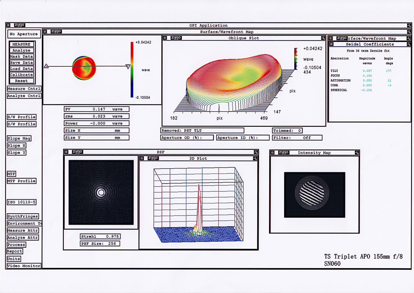

TS už má taky 180mm f/7 verzi TS CF Apo. Tedy přesněji bude mít, píše se tam "Product expected to be available from 05.04.2025". Cena už je oproti 185mm Askaru dvojnásobná, ale srovnatelná třeba s APM. Zvláštní ale je, že tam uvádějí sklo FCD100, všechny menší včetně 155mm f/8 mají FPL-55.

Sklo FPL-55 je výrazně dražší, než FCD100. Jsem zvědav v jaké to bude kvalitě, ale mohlo by to být fajn, když u toho musí dělat měření a přikládat certifikát. Samozřejmě dvojnásobná cena oproti Askaru je citelný rozdíl.

Psion píše: 26. 03. 2025, 11:44 Sklo FPL-55 je výrazně dražší, než FCD100. Jsem zvědav v jaké to bude kvalitě, ale mohlo by to být fajn, když u toho musí dělat měření a přikládat certifikát.
Jestli ten certifikát vypadá jako ten, který tam mají jako ukázku, tak mi připadá výrazně informačně chudší než protokol, který jsem dostal ke 155mm f/8 verzi:
Samozřejmě se nabízí otázka proč a jestli by to potenciálního zájemce mělo znepokojovat.

To co tam ukazují pro 180 mm refraktor je pouze Ronchi test a difrakční obraz hvězdy, který je pro řadu lidí ne moc uchopitelný. Ten původní test je klasický s interferometrem (Zygo apod.).
