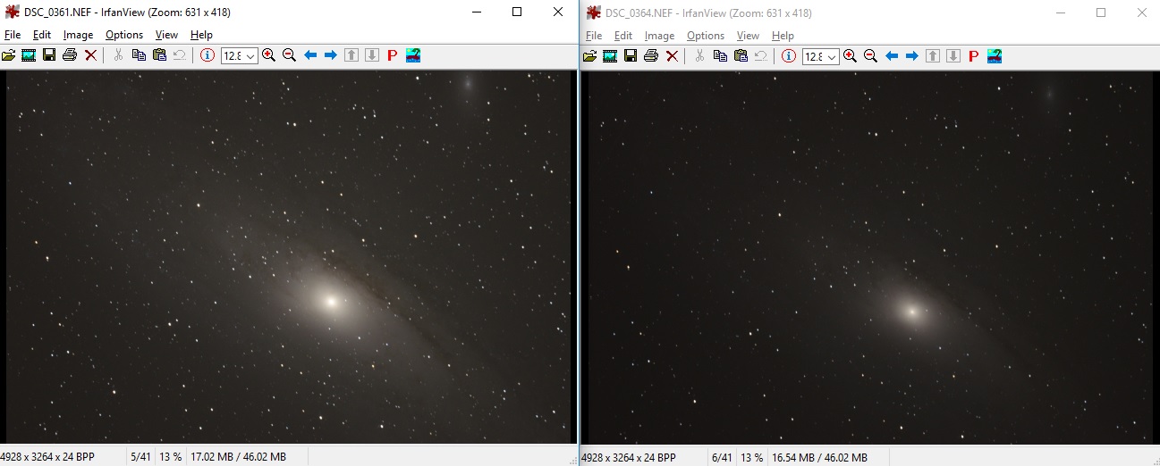

3. A tretia otázka trochu mimo. Prečo mám zrazu pri druhom snímku robenom po 15 minútach tmavšiu galaxiu? Prvý snímok 21:18 h, druhý 21:33 h (14.10.2017), oba rovnaké ISO 800, doba snímania oboch 180 sekúnd. Tmavšie pozadie by som pochopil (neskoršia noc) ale prečo tmavšia aj galaxia?

3) Nezarosil se objektiv/dalekohled? Nemáš ve foťáku zapnutou nějakou funkcni pro automatickou redukci šumu? Nepřepnul jsi obylem ISO nebo clonu?
