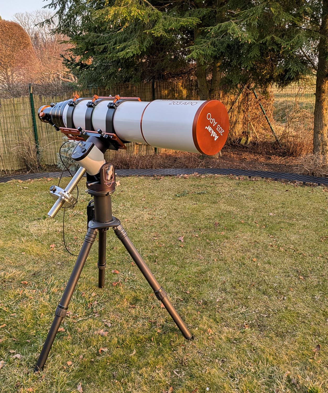

Dnes jsem konečně vytáhl Askar 203 mm pod oblohu. Byl uložen sice v rozumné teplotě kolem 10°C, ale temperace byla nutná a bylo vidět, jak se časem uklidňuje obraz. Byl mírný opar, tedy při testování jsem neočekával plný kontrast. Na Jupiteru byly vidět, při zklidnění seeingu, dva hlavní světle hnědé pásy a oranžová GRS - zvětšení 470x s okulárem TV zoom 3mm. Při tomto zvětšení byla chromatická aberace celkem v pohodě, samozřejmě není nulová, ale to není ani v TEC 140ED.
Na Měsíci bylo ideální zvětšení 285x, (kvalita/kontrast). Podrobnosti v kráterech a pohoří celkem slušné, jistě, není to kvalita obrazu dalekohledu TEC, ale není to špatné, zvláště když si uvědomíme, že TEC 140 dnes stojí stejně jako Askar 203 mm.
Velmi pěkně byl vidět Mars, severní čepička přímo zářila, v jižní části se byla vidět tmavá oblast kolem Terra Sirenum - opět zvětšení 470x.
Je vidět, že si s dalekohledem můžeme na planetách dovolit velké zvětšení, protože máme dostatek světla a slušný průměr určuje i rozlišení detailů.
Ještě dodám, že výrobce určuje tento dalekohled jako fotografický, nikoliv jako pozorovací speciál, ale za mě je dobře použitelný i na pozorování. Temperace o na výsledné 2°C trvala cca 5 hodin. Dalekohled bude potřebovat trochu zkolimovat, je to mírně ujeté, ale nic zásadního.

Na čem jsi to měl posazený?
Příspěvky: 13368
Re: Velký achromát vs. APO vs. zrcadlo
#2465
Montáž RST 300 si s tím poradila jako nic, má nosnost 30 kg, se závažím 50 kg. Ale abych ji netrápil, dal jsem tam závaží.

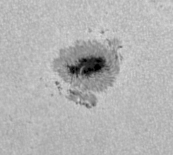

Refraktor zpravidla ukazuje kulovky výborně díky svému kontrastu a tenhle průměr je už zajímavý pro jejich pozorování. Samozřejmě nelze očekávat obraz 400mm Newtonu :)
Dnes jsem testoval na Slunci, jakmile se obraz zklidnil, ukazovalo to velmi pěkné podrobnosti na povrchu a v samotných skvrnách, přibližně na úrovni ilustrační fotografie. Moc pěkný srpek Venuše a malinký srpek Merkuru nedaleko.
