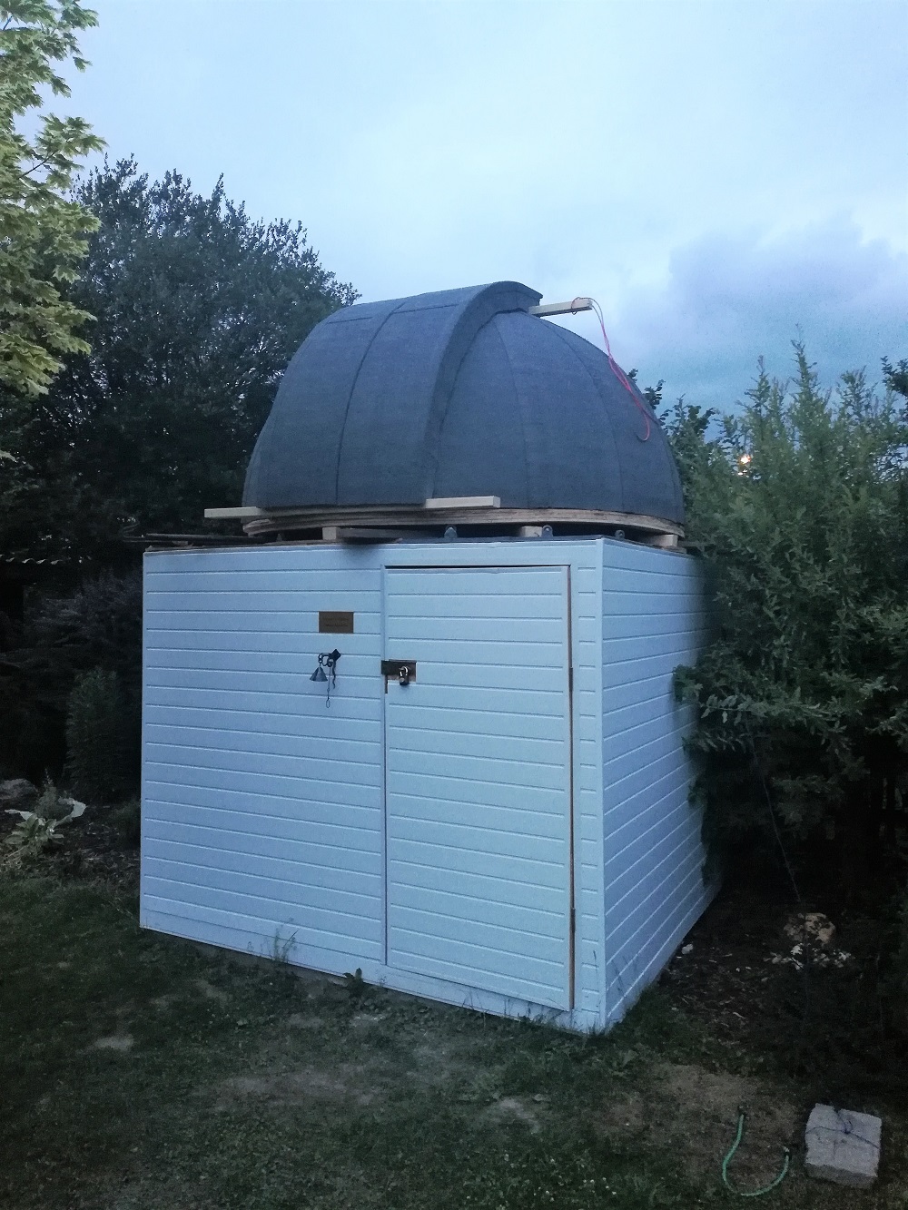

Ta fotka opravdu jen klame, mám to spocitane. I horní "talíř" pilíře může a s největší pravděpodobností půjde níže

Opravdu tolik klame? Tipoval bych ten rozdíl přes 50 cm. Kolik to tedy máš ve skutečnosti ?

Výška stavby k horním rámu je 2,2m pilíř má k horníků talíři cca 1.85m, bude tam ještě eq6 pier adaptér a montáž ta má pokud se nemýlím 41 cm....

MayJ píše: montáž ta má pokud se nemýlím 41 cm....
No možná v nejvyšším bodě ano - ale pokud máš dalekohled a závaží ve stejné výšce, tak mi to přijde méně. Navíc dalekohled má taky nějaký průměr...
Ještě bych to raději změřil... ;)

Chlapi zmerim, v tuhle chvíli to snížit ještě můžu...

No, montáž AZ -EQ6 má do kříže od základny 26 cm. A pokud chceš na jihu dosáhnout k obzoru, měl by být kříž minimálně 10 cm nad horní hranou stěny.

Rozhodl jsem se že půjdu o 20 cm dolů, nebude to zas tak velká práce, z tohoto místa mám luxusní výhled od východu na jih a byla by to škoda

Počítej také s tím, že kopule bude také muset mít spodní rám, alespoň 10 cm vysoký a po něčem se bude muset otáčet. Přehodnoť to celé - nižší dveře ničemu nevadí. A také záleží , co tam budeš mít za optický systém. Je dost otrava stále lézt po štaflích, byť nízkých.

No a za mne poznámku ke spodní části dřevěného rámu: je příliš blízko okolnímu terénu. Bude tak trpět vodou odstřikující při dešti a tajícím sněhem. Nabízí se dvě možnosti řešení ( kromě toho, že se to nechá tak, jak to je :-) ) a to:
- snížit okolní terén kolem stavby, zbudovat spádovaný žlábek z prefabrikátů a odvést někam do trativodu
- nebo lépe - sundat konstrukci, dokud to jde, dole udělat např. z pohledových LB bloků 20 cm vysoký soklík, zakotvit chem.kotvami do podkladu a
až navrch zpět postavit konstrukci.
No a nezapomenout na izolace proti zemní vlhkosti - penetrační nátěr a natavovací lepenku. Takhle položené na betonu u země to skutečně není to pravé ořechové.

o víkendu jsme konečně dali kopuli na hvězdárnu. Už "pouze" několik dodělávek a je to v podstatě hotovo!

Pokud by se to přes den moc přehřívalo, existuje stříbrná barva na lepenku (asfaltohliníkový nátěr). Ale nemám s ní zkušenost, takže jenom jako nezávazný tip...

Bill píše:Pokud by se to přes den moc přehřívalo, existuje stříbrná barva na lepenku (asfaltohliníkový nátěr). Ale nemám s ní zkušenost, takže jenom jako tip...
Gratulace i ode mě.Ta barva je super, jako bonus je další vrstva izolace, která utěsní i všechny malé trhlinky v povrchu - super věc... :idea:

Tak túto farbu mám už niekoľko rokov na celej streche domu. Niečo to pomôže, ale zázraky od toho netreba očakávať.
