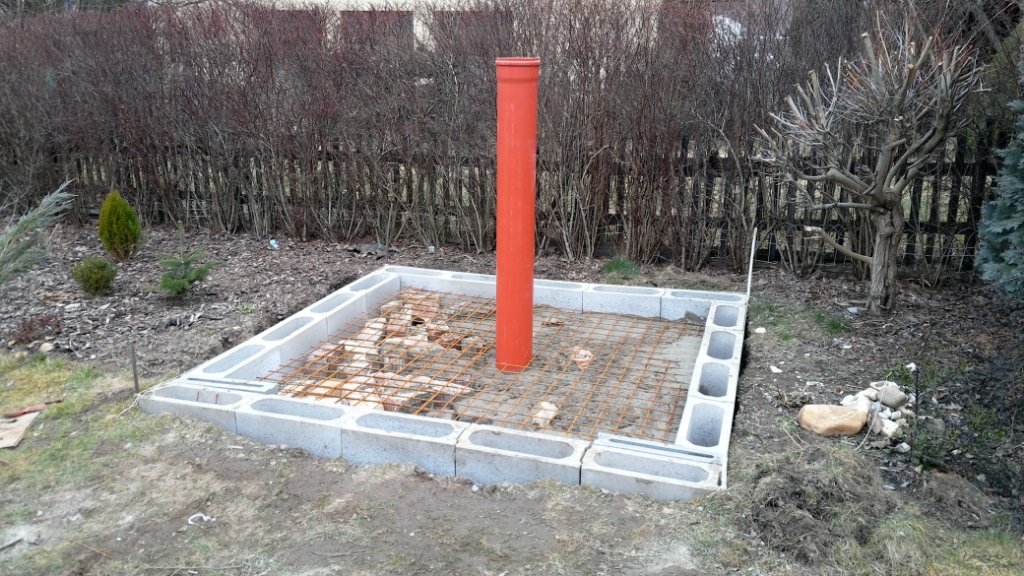

Příspěvek od MayJ »
Přidávám taky jedno foto, jak roste Sázavská hvězdárna:-) Zatím základy, věřím, že co nejdříve dobetonuji základovou desku, a začne se stavět "budova" z hranolů, OSB a palubek...
A pak už jen Kopule díky kolegovi Čeperkovi:-)

Příspěvek od pepe30 »
Ahoj,ja som si už dávno spravil rozmermi podobnú hvezdárničku a z mojich skúseností by som ti radil trochu zväčšiť pôdorys ;)
Podľa tvárnic to máš 2,5x2,5m , keď tam dáš časom väčší ďalekohľad budeš mať čo robiť pohybovať sa okolo neho. Isto by som to dal 3,5x3,5m.

#2408
Příspěvek od MayJ »
Tak bude to 2,5x2,5 m, konstrukce 120x120 hranoly. Jsem limitovanej prostorem, jinak bych to udělal přes celou zahradu:-)
Budu v tom mít SCTčko a zatím nepředpokládám, že se tam natrvalo nastěhuju:-DDDD

#2411
Já dělal 2,5 x 3,5 m, aby bylo místo na sezení v rohu, ten metr tam je pak hodně znát.

#2414
Příspěvek od MayJ »
Stavba pokračuje....:-)

#2415
Možná to z toho snímku klame, ale není horní rám příliš vysoko vůči pilíři ? Takhle to vypadá , že budeš mít dost omezený obzor, resp. se k němu ani nepřiblížíš. A ty šrouby na pilíři budou asi dost kritické místo z hlediska tuhosti - při téhle jejich délce ( to je jedna z věcí, které jsou tak oblíbené na netu a jsou jinak naprosto zbytečnou komplikací.
