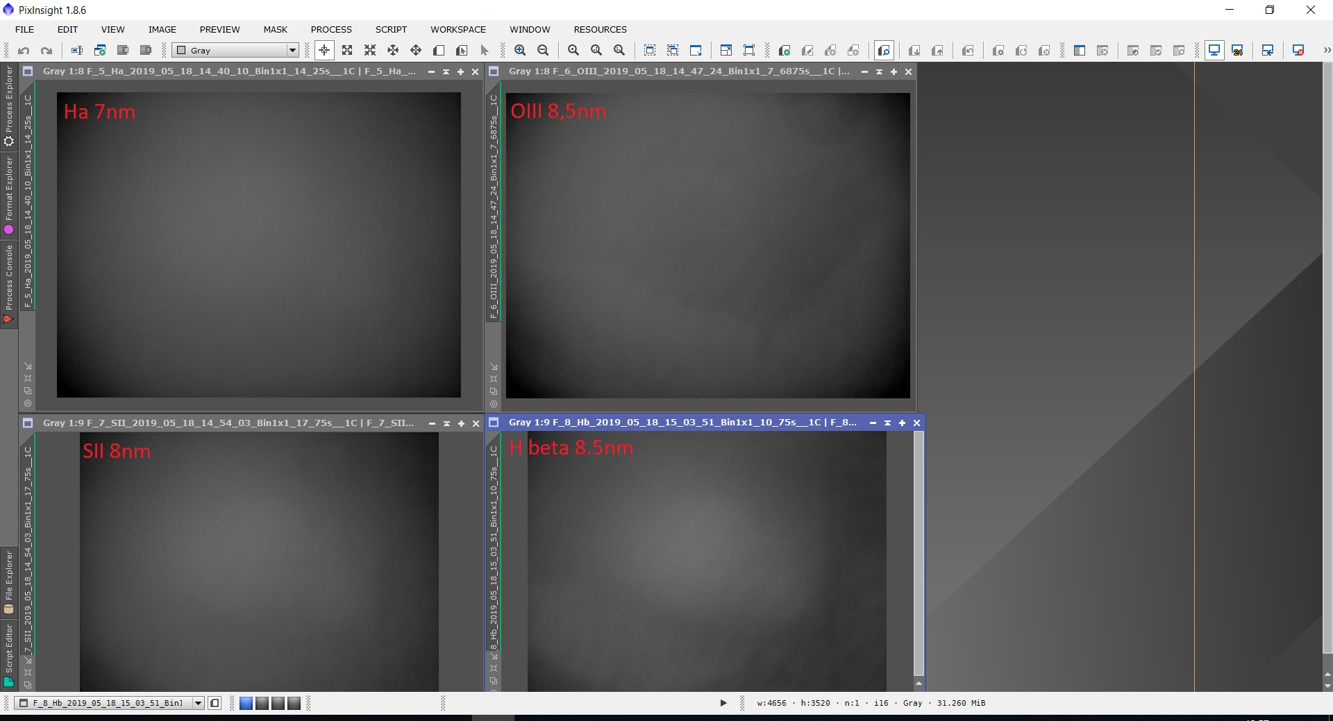

Ahoj, pri tvorbe FF knihovny jsem narazil na Baader H beta 8,5nm, ktery ma podivny flat field. Kupoval jsem ho v zime na TS, ale chtel bych vedet jestli je to normalni a nebo jestli bych ho nemel reklamovat..nejdivnejsi me prijdou ty nehomogenity ( rastr) a to ohnute rozdeleni .
Filtr jsem pri instalaci nijak necistil, jen ofoukl balonkem, zdal se neznecisten.
Realne jsem pres nej fotil jen testovaci fotku M97, ale mel jsem malo snimku ( testoval jsem spis reflexy), nez abych to pak slozil.
Setkal se nekdo s podobnym FF snimkem z filtru?

HM to je dost mizerný, kdoví jak by vypadal ten filtr při testu na spektrografu a propustnosti, tohle bych tedy nechtěl používat.

Napsal jsem primo do Baadera, tak uvidime co mi napisou a nejspis ho vratim primo do TS.

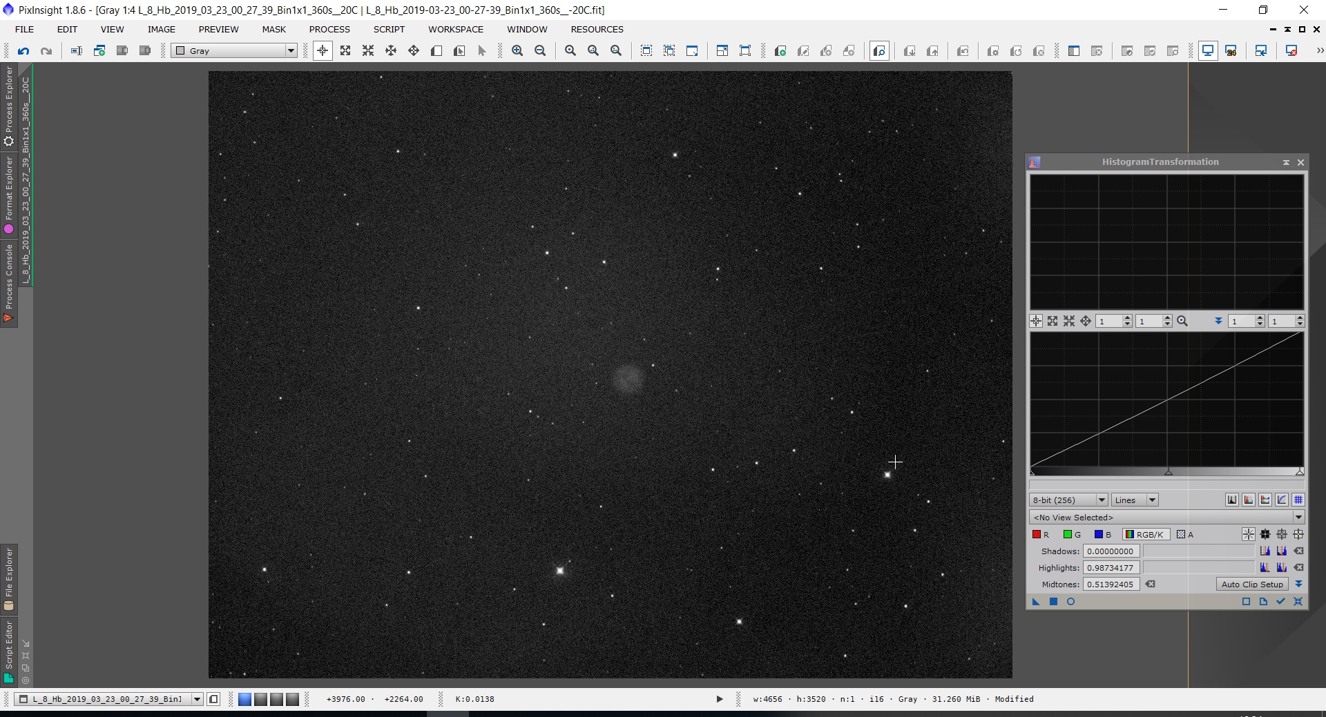

jinak tohle je ten snimek M97, je to hodne vykontrastnene , ale je tam citit neco podobnyho..

A jak vypadá FF bez filtru ?

Tak FF bez jakehokoli filtru jsem nedelal, ale asi ho udelam. Jinak komunikace s Baaderem je celkem vstricna, snazi se mi opravdu pomoci..prozatim to vypada, ze by se mohlo jednat o znecisteni ploch nekde v soustave - pravdepodobne na komakorektoru nebo filtrech samotnych, nic jineho me nenapada..nicmene Ha a Hbeta filtry jsou nove, primo z krabicky..nikdy necistene a rozdil je opravdu markantni..
Jinak jsem zkusil hodit vedle sebe vsechny flaty z Baader filtru a treba u OIII je ten flat jeste strasnejsi :)

Tohle ale nevypadá na problém s filtry , viděl bych to spíš na okno kamery nebo komakorektor. Ono se každým čištěním zase nějaké čmouhy vnesou, proto se dělá FF a ten si s tím poradí.

Ha mi přijde v pohodě, SII nic moc ale ty ostatní celkem mizérie. Podle mě to dělají ty filtry a nikdy jsem nic podobného třeba u Astronomiku neviděl.

no kdyz jsem delal tu M97, tak ac ten FF vypada edsive, tak na slozenine to pak neni moc videt, takze asi resit az v pripade problemu co.
Kazdopadne me z Baadera napsali ze filtry jsou vrstveny dielektricky a vrstvy jsou hodne hodne odolne, takze se clovek nemusi bat je cistit..
"All filters that we sell are dielectric, means the coating is very, very hard. You can easily clean it by yourself in any way you want, best is with optical cleaning fluid."
Jinak tahle vypada ta M97 po kalibraci a seskladani s tim master flatem..rek bych ze v pohode, i kdyz ten flat vypada primo straslive

Copak o to, ten FF to odtamtud dostane, otázka je, jak by ta mlhovina vypadla přes stejný filtr jiného výrobce.
