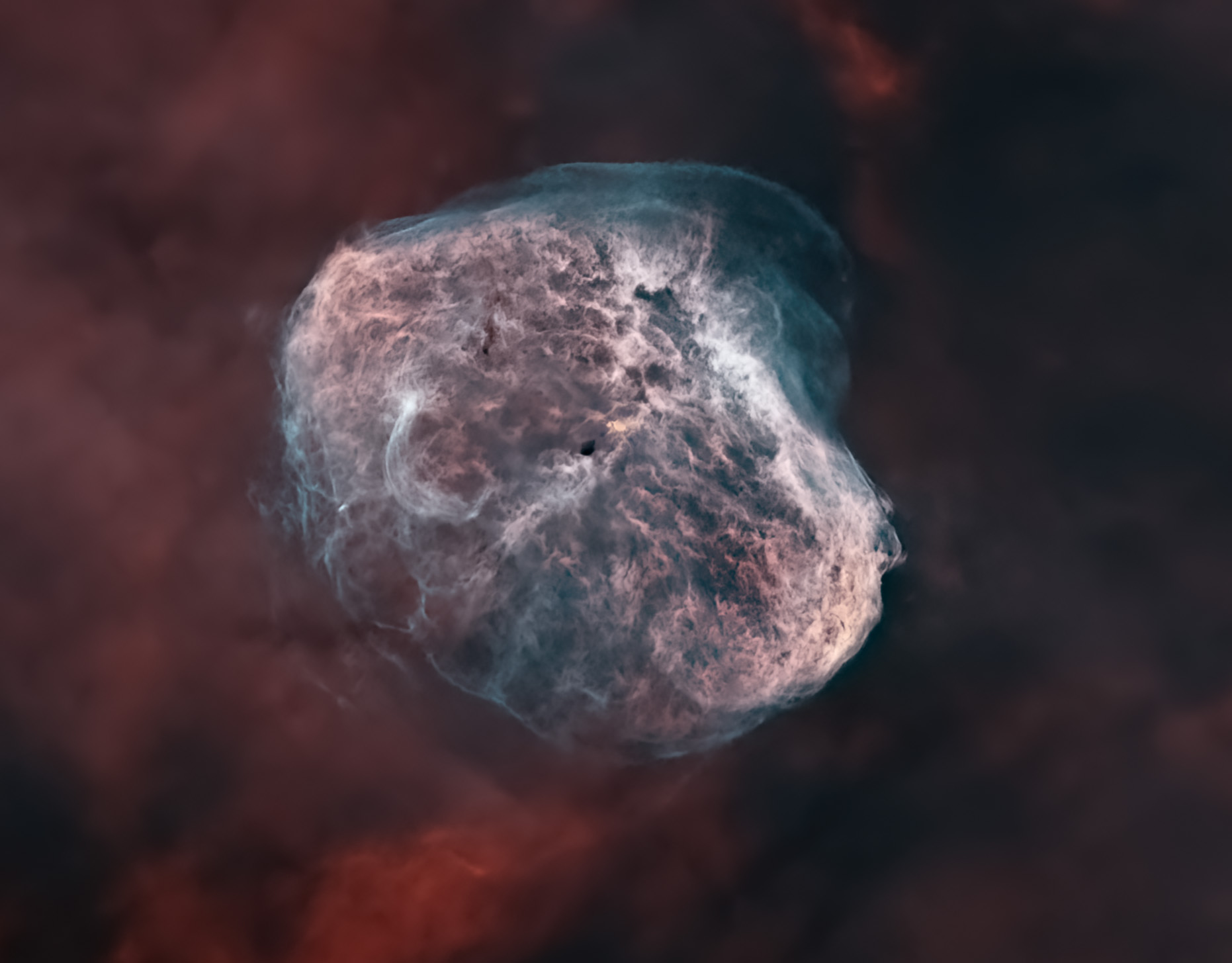

Pokus o zpracování pouze v Pixi. Nechal jsem se vést video tutoriálem na YT. Je to trochu jiné, ale pořád to není ono.
Příspěvky: 18425
Re: Úzkopásmové fotografování
#242
Barevně OK, pěkný bi-colour. Možná jen maličko přitlačit na saturaci mlhoviny, hlavně té H-alfa, nebo zvednout její podíl, pokud se ti to nepříčí. Ale neodšumuj tolik to pozadí, přijde mi to už hodně. Ale vrácení hvězd top trochu spraví, v jejich pozadí není čistá 0, ale i trochu šumu, který se tak do snímku vrátí.

To Seestar : už se mi to začíná opravdu líbit. Jak píše Martin...uvidíme jak to dopadne po vložení těch hvězd...psal jsem, že dost často to nakonec změní charakter snímku (hlavně tedy pozadí a míru viditelných mlhovin).

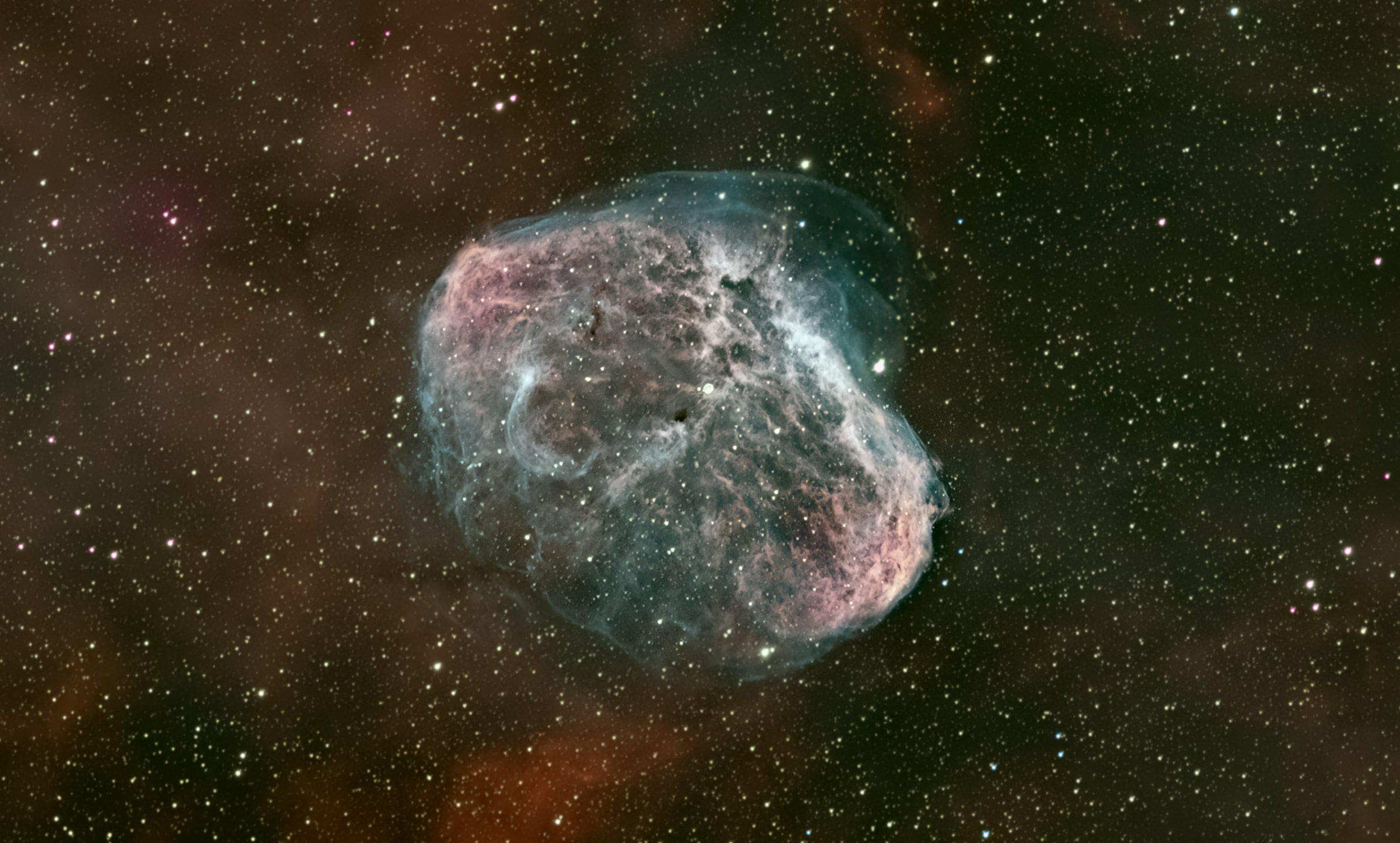

Tak jsem zkusil přidat hvězdy, ale moc jsem to nevylepšil. :D
Příspěvky: 18425
#246
Co to máš s těma hvězdama ? Skoro všechny mají nějaké ocásky vpravo nahoru, a s hvězdami se tam dostala nějaká zelená, která v té mlhovině předtím nebyla.
Mimochodem, k bi-colour snímku, který je vlastně skoro v pravých barvách, se líp hodí RGB hvězdy. Ten snímek je pak daleko hezčí (alespoň pro mé oči).

Ty ocásky dělá kabel od kamery. Ještě jsem nebyl schopen udělat na něj držák, takže tam různě plandá a dělá bordel. Já hvězdy zatím neřeším. Primárně se musím naučit zpracování SHO a pak budu řešit hvězdy.
Stejně si říkám, že u mlhovin je lepší, když tam hvězdy nejsou vůbec. Fotím přece mlhovinu, ne část hvězdné oblohy s mlhovinou. V 90% přidání hvězd krásu mlhoviny pokazi. Za pár let budou fotky mlhovin převážně bez hvězd.

Tak jsem posbíral ještě necelou hodinu Ha a OIII a zkusil to znova zpracovat v Pixi. Tentokrát je to hrubá složenina s normalizací bez dalšího postprossingu. Bohužel převod do JPG vypadá barevně o dost jinak než původní 32 bitový fits v Pixi. To je další problém, jak to dostat ven, aby se zachovala kvalita snímku.

  • Skontrolovať či nie je aplikované STF. Resetnúť cez Ctrl+F12
  • V Process->ColorManagmentSetup si skontrolovať čí je nastavený profil na sRGB.
Pretože inak XISF aj JPG vyzerá na monitore úplne rovnako.
