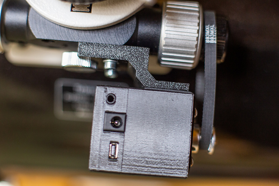

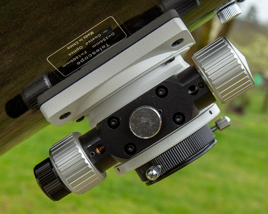

Napsal: 06. 06. 2020, 19:26
od nosuh
Dneska sem nainstaloval DSD3 na SW 10S Quattro - ten focuser co tam je standardne z vyroby. Bohuzel nezapadaji zuby krouzku mikroostreni na reminek a tim padem je spatne i remenicka. Pavle mi pribalil B93MXL - tam vychazi roztec kolem 2mm.
Bohuzel, ja když zmerim obvod krouzku mikroostreni ( prumer 28mm) a vydelim poctem zubu ( 55), vychazi mi pitch na hodnotu 1,598mm.
Nemuzu ale najit zadny reminek, který by mel tak malou roztec, nejmensi co jsem nasel je prave tech 2mm, co ma XML profil. Nevite někdo, zda existuje profil reminku s pitchem kolem 1,5mm, pripadne jak se oznacuje?
hledal jsem zatím tady a na ebayi
https://www.technicke-soucasti.cz/remen ... -xh-xxh/2/
Pokud se nic takového nevyrabi, co je lepsi vyrianta - nechat tam ten 2mm pitch a ono se to nejak popere a nebo by byl lepsi nejaky napr 3mm pitch, kdy zapadne každý cca druhy zub..
Pokud někdo pouziva tenhle focuser a DSD mu funguje, jake oznaceni reminku mate?
adapter sedi pekne, reminek 93 je moc dlouhy, bude potřeba mit spis 91 nebo 90..

od hades
Mám ke svému fokuséru B87MXL a sedí perfektně. To, že nesedí zuby, nejspíš nevadí, protože funguje bezchybně
