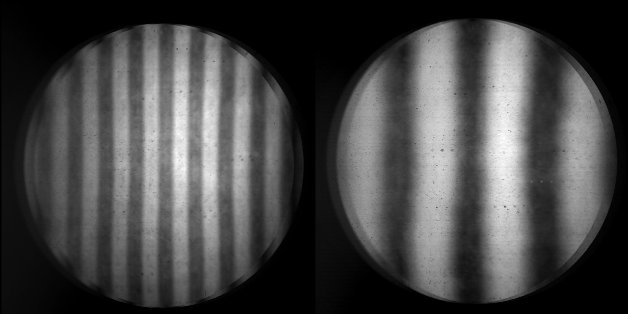

Jen ten otrocký překlad z překladače moc neříká, o co jde.
Nejde přeci o test autokolimace, ale o Ronchi test pomocí autokolimace.
Re: Testování optiky
Napsal: 27. 11. 2025, 18:28
od midars
Ano, blbě jsem to nazval, ale bral jsem to jako pokračování Ronchi-Psion udělátka.
Zkusil jsem si tím udělátkem TS AP 65/420 Imaging Star OTA
TS AP 65-420 Imaging Star OTA.jpg (160.62 KiB) Zobrazeno 2283 x
Nevím ale, co je vliv objektivu dalekohledu a co zrcadla D-ERF.
Vizuálně to vypadá líp.

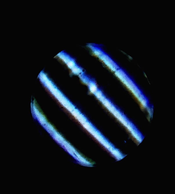

Ronchi test EXPLORE SCIENTIFIC ED APO 80mm f/6 FCD-1 mobilem na Siriu mezi mraky video
Ronchi_ED APO 80mm f_6 FCD-1B2200.JPG (51.51 KiB) Zobrazeno 1588 x
