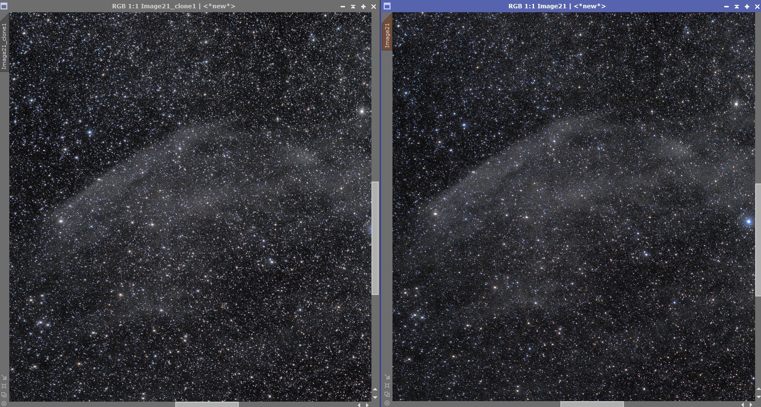

Měl bych malou připomínku. Trochu bych potlačil hvězdy. Lépe pak vyniknou ty mlhoviny v pozadí. Jasně, je to jen můj pohled.
Zkopíroval jsem si snímek a trochu ty hvězdy upravil .Tady je výřez k porovnání před a po.

To máš pravdu. Snímek jsem zpracovával v PS a tam jsem ty hvězdy zmenšoval přes masky 2x přes filtr minimum. Šlo by to i více, ale pak už docházelo k deformaci hlavně těch slabých hvězd. Proto jsem už raději do toho nevrtal.astar píše:Měl bych malou připomínku. Trochu bych potlačil hvězdy. Lépe pak vyniknou ty mlhoviny v pozadí. Jasně, je to jen můj pohled.
