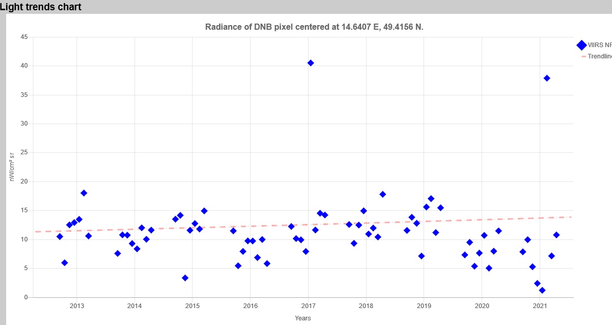

Ten trend zlepšování ve městě je i u mne , tedy podle map. Já zatím měřím jen cca rok . Bude to tou změnou svítidel v roce 2019.
Jak napsal Martin jsou tam úlety , př. ty dvě kolem 40.
- Trend.jpg (88.63 KiB) Zobrazeno 13956 x
Re: Mapy světelného znečištění
V roce 2019 proběhla klasická výměna starých svítidel za LED nebo jiná výměna?
Zdeněk
Zdeněk
Ano , ke změně došlo, výměna za led, ale jen na významnějších ulicích. Na ostatních jsou zatím ty sodíkové.
