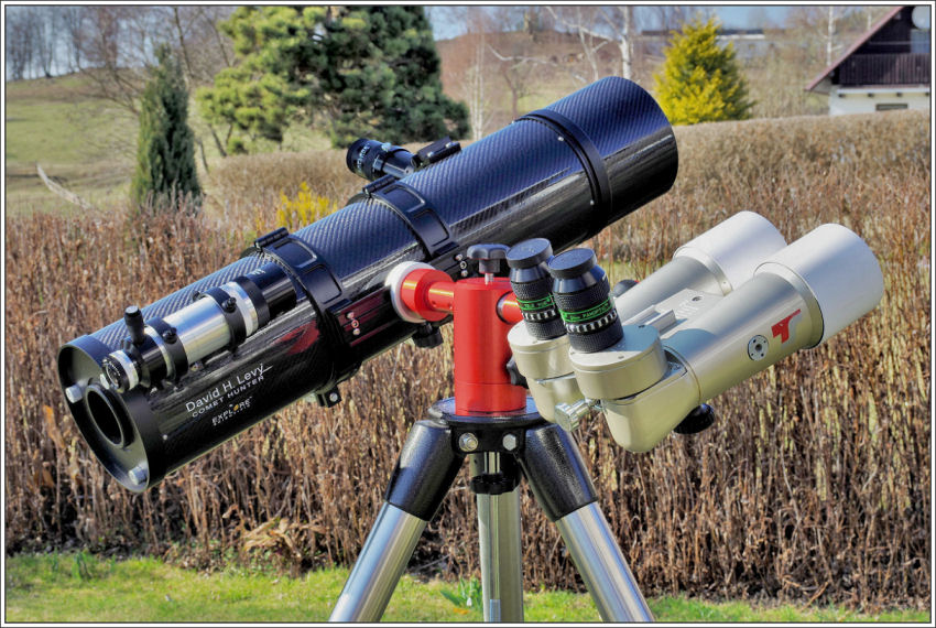

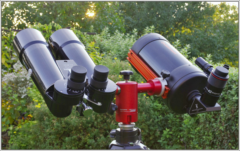

Trochu se vám tady nabourám do názorů o binu...
Bino je prostě bino, protože se kouká oběma očima a ten prostorový efekt je nedostižný. Obloha je nádherná, jak prostým pohledem očima, tak jakýmkoli dalekohledem. Protože není jediným cílem "větší" dalekohled, ale taky šířka pole. Takže vždy budou triedry - binokuláry v něčem nedostižné, A souhlasím tady s názory, že na prvotní seznamování s oblohou je bino lepší volbou, než Dobson, se kterým se nezkušený špatně orientuje. Já Dobsony nepreferuju, i když vůbec nepochybuji o jejich přednostech, a když jsem na Šumavě, tak při pozorování s kolegovým Dobsonem si vždy pomáhám větším triedrem. Trochu jsem Newtonům přivykl, když jsem si pořídil Maksutov-Newtona 150 mm, kterého však vždy kombinuji se 70 mm bikukrem :
Předtím jsem vozíval jinou sestavu, ale ve stejné duchu.. :
SCT 150 mm byl sice méně světelný, ale umožňoval použít 72°šú okulár Vixen LVW 42 mm.
