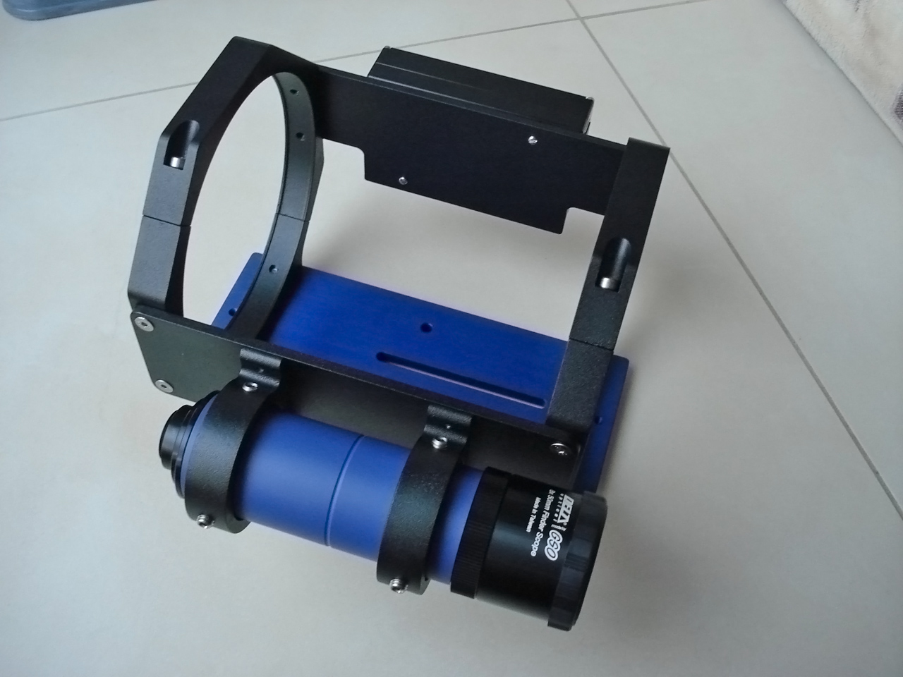

Ne, to je šílená srágora. Výtah je z půlky plastový, má vakl, to ti tam bude zanášet chyby v pointaci. Kolega měl kdysi na pointaci něco podobného, jen myslím v 60mm provedení. Má to dosud, ale funkční to začalo být až poté, co z výtahu vyházel točítko, hřebínek a celý tubusek výtahu tam nepohyblivě zalil epoxidem. To mi přijde jako zbytečná práce.
Potřebuješ nejlépe něco, kde je pointační kamera napevno našroubovaná a zaostřená.
Spojené to musí být pevněji, prostě nejlépe dvě objímky zašroubované napevno ke třmenům hlavního dalekohledu. Na stativovém šroubu to může různě pružit. To asi nebude úplně ono. Optimálně nějak takhle:

Re: Jak a s čím začít pointovat?
[quote="MMys".G[/quote]
Opäť super odpoveď, ďakujem.
