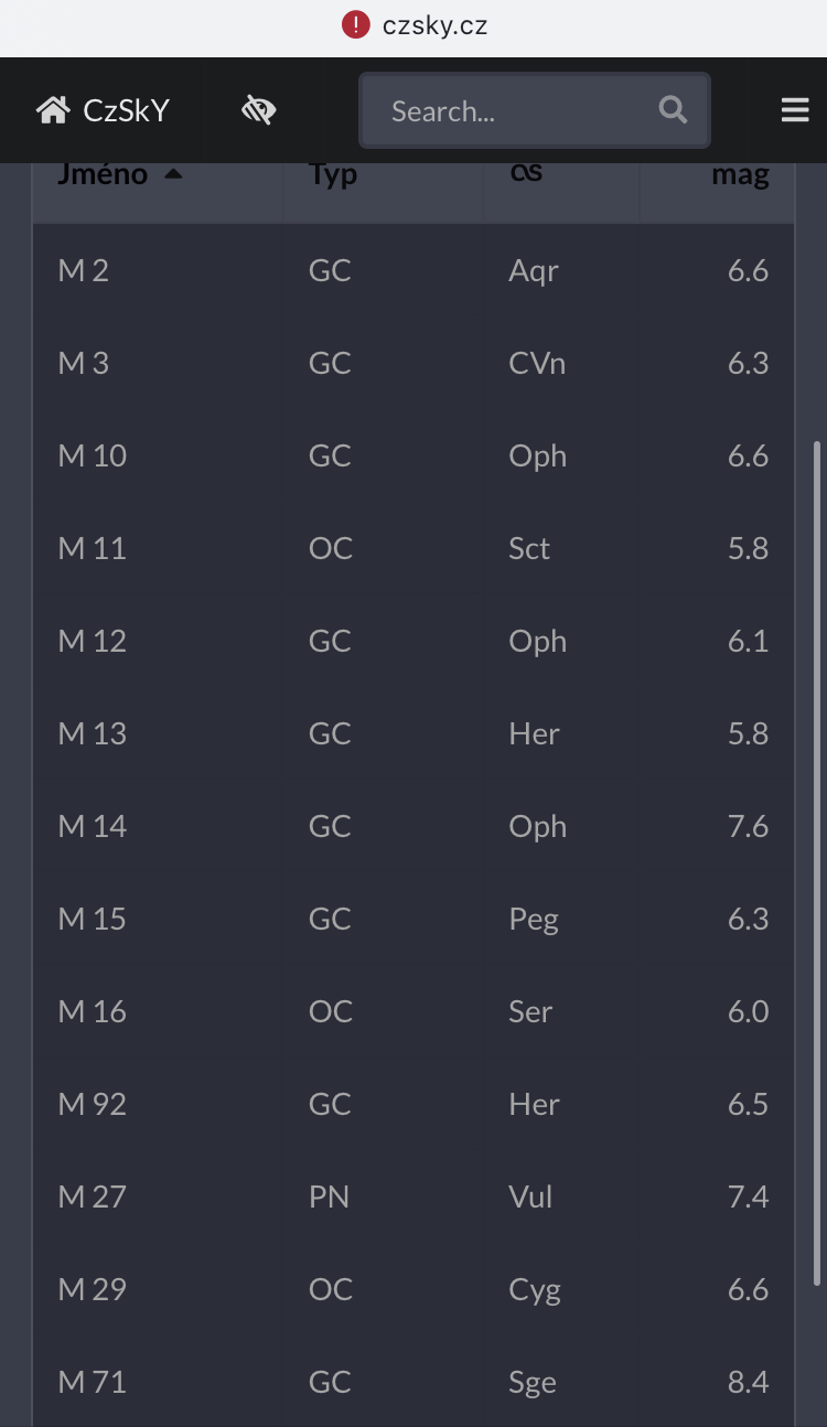

Bylo by mozne pridat trideni dle Merid. i v Mobilni verzi? Kdyz to otevru na mobilu tak me ta moznost tam chybi.

Na které stránce ti chybí tříděni dle meridianu? Teď je tohle řazeni jen v plánovači na prostřední záložce, která se zobrazuje pouze v desktopové verzi, protože je tam kupa ovládacích prvků, které se na mobilní zařízení dost dobře nevejdou. Plán je tedy nutné nyní vytvořit na desktopu. Na mobilu je z plánovače vidět jen hlavička pozorování, což je první záložka a poslední záložka s mapou objektů. V pozorování je pak možné vybrat záložku "Spustit plán", kde se vybere jakýkoli aktivní plán a spustí se. V detailech jednotlivých objektů z plánu je pak aktivní záložka "LOG", kam lze nahrát třeba hlasově záznam z pozorování objektu. Nevím tedy, kam ten meridíán na mobilu přesně "dát" ...

Treba misto typu nebo souhvezdi. Me to prijde daleko dulezitejsi protoze ty objekty jedu dle toho.
Vytvaret plan na pocitaci je OK. Jde mi jen o prohlizeni planu na mobilu a nasledne odklikavani objektu ktere jsem odpozoroval.

Aha, i takhle se to dá používat. Takže ty vlastně neděláš záznam z pozorování, ale odškrtáváš si, že máš odpozorováno přimo v plánu. Ten meridián do seznamu v plánu píšu do TODO.

Ano.. pres den si vytvorim plan na konkretni den.
Seridim si plan dle meridianu (ted to mam tak ze si to nafotim z PC kde to jde) a pak si postupne odklikam objekty. Takto se mi priste nezobrazi pri dalsim planovani

Je to upravený, na desktopu se navíc zobrazuje východ/západ. dík za tip.

Dekuji! Zkousel jsem leda co po celem internetu a s CzSky se planuje a pozoruje nejlip :D. Obzvlast ten Merid. mi zajisti ze si kazdy objekt prohlidnu v tom nejlepsim behem noci a primo v mobilu si ho ted' odkliknu do pozorovanich.
