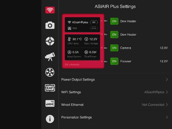

Dobry den,
zminujete nesrovnalosti v zobrazenych hodnotach vystupniho vykonu u ASIAir Plus. Mate prosim nejake dalsi prodrobnosti? Ptam se proto, ze testuji jiz druhy dewheater AstroZap (1.25"), ktery podle specifikace ma odber 0.25 A, avsak ASI ukazuje narust cca 3 A. Jiny dewheader (3") ukazuje narust o 0.5 A, coz je presne dle specifikace. Tak nevim, zda mam vratit dalsi dewheater nebo je chyba nekde jinde.
Predem dekuji za info.

Hmm.. 3A při 12V je 36Watt slušné topení ale pokud je ve specifikaci 0,25A tak by měl být pouze pouze 3 W - reálnější hodnota - zkuste změřit odpor pásku mělo by to být 42 až 45 ohm
viz můj podobný malý pásek od W&W Astro ten je také 3 W
Můj nejdelší pro 9,25" SCT - 18 W bere max 1.5 A
Nový ASiair Plus již posledních verzích SW měří spotřebu celkem správně.
Připojený pásek
Odpojený pásek

Maly pasek ukazuje 4 ohm, coz pri 12 V vychazi na ty 3 A. To je 10x vice nez uvadi specifikace.
Velky pasek ukazuje 18 ohm, coz pri 12 V vychazi na 0.67 A. To je skoro dle specifikace.
Takze to vypada na dalsi vadny kus. Skoda, uz je vracim potreti...

Tak tam bude nějaký zkrat nebo je určen pro 5V cca 6.25 W 1.25A

Měl by mít 48 ohmů

Ano 48 ohmů ano za studena o něco méně ; -)
