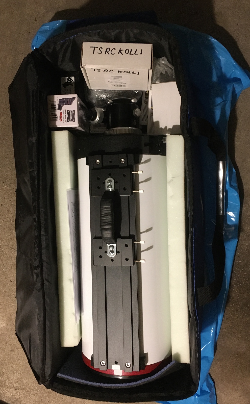

mám tuto od TS:
https://www.teleskop-express.de/shop/pr ... copes.html
Je trošku větší, tak mám tubus obložený 30 mm molitanem. Vejde se dovnitř k tubusu i příslušenství (hranol, okuláry atd.), má vnější kapsu, kde mám hledáček Red Dot.
Příležitostně můžu nafotit.

mám stejnou tašku, vejdou se do ní na dno i ty původní polystyreny, ve kterých cassegrain přišel, tak to i pěkně drží tvar...

Diky za tip. Sfotte mi to prosim jak sa vam to do nej vmesti. Mne ten 8 palcovy model pripada strasne dlhy na vsetky obaly pre 8" SC a RC teleskopy.
A este prosim ake okulare s nim pouzivate bez toho aby ste menili tie zaostrovacie kruhy k vytahu?

Okulárový výtah mám namontovaný přímo na tubusu, jejich prodlužovací kroužky vůbec nepoužívám.
S binohlavou a korektorem GWK 1,25x na výstupu zenitového hranolu # 2456095 od Baaderů lze zaostřit bez kroužků.
S 2" zenitovým zrcátkem Baader # 2956100 a 2" okuláry ES 28 mm 68°, ATC f40P a Baader Hyperion Aspheric 36 mm lze také zaostřit bez kroužků (výtah je téměř vysunutý) nebo lze použít 2" prodlužovací tubusek o délce 50 mm na výstupu okulárového výtahu. Je to pohodlnější a rychlejší.
Zrcátko 1,25" jsem zatím nezkoušel, okuláry 1,25" používám přes redukci v 2" zrcátku.
