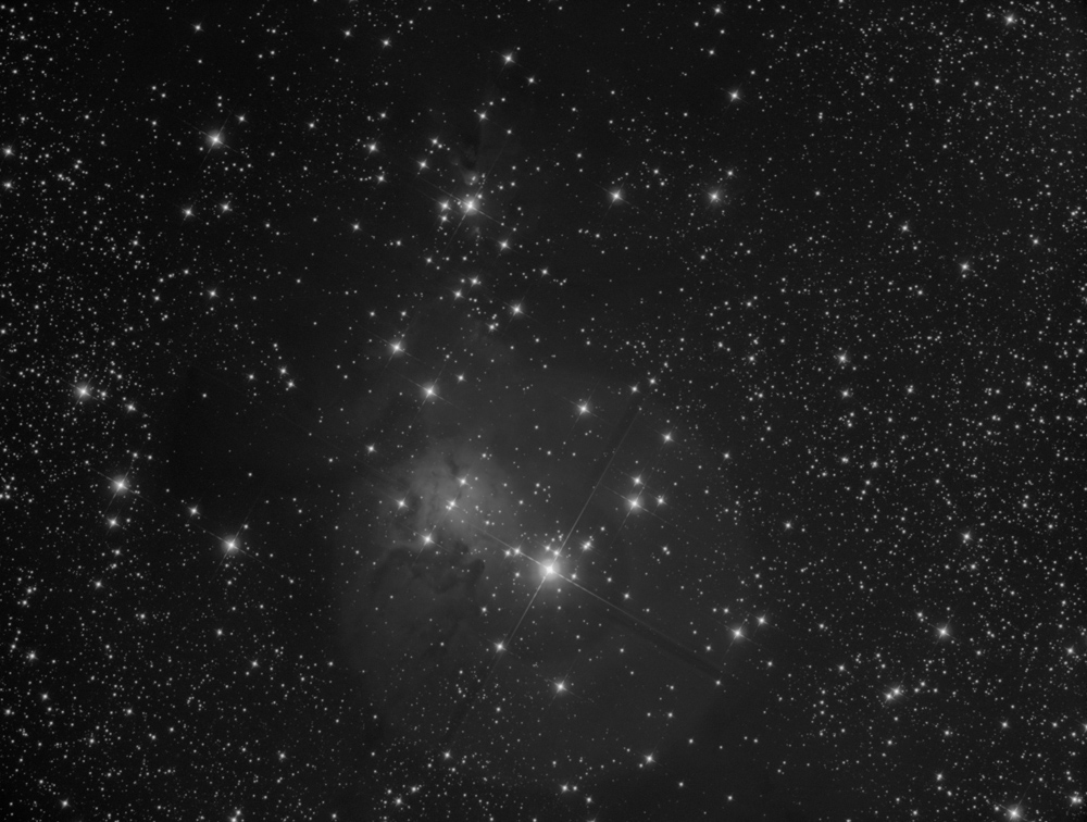

Tady je ten fits v plném rozlišení, jak vypadne z integrace - dalekohled 110/770 + rovnač 0,8x (ohnisko celkem 616mm). Dost tragédie :( Prasátka to háže na všech filtrech včetně Ha, ale tam teda naštěstí méně.

je to něco s tloušťkou 1 až 1.1mm. Průměr reflexu je někde mezi 100-105px. (je to do ztracena), což při parametrech kamery a soustavy znamená reflex velký někde kolem 0.38 až 0.4mm, čemuž odpovídá tloušťka mezi reflektujícími vrstvami těch 1-1.1mm. Jak jsou tlusté ty ZWO filtry ?
A je tam i náznak druhého reflexu, který je přesně 2x tak velký, což potvrzuje, že jde o násobný odraz na rovinné ploše. Podle mě jednoznačně filtr. Krycí sklo kamery bych z toho spíš vyloučil, s ohledem na to, že to s některým filtrem dělá a s některým ne. Sice nelze vyloučit spektrální závislost toho jevu u okénka kamery, ale vzhledem k tomu že Ha to skoro nedělá a SII hrozně, a ty spektrální čáry jsou dost blízko, jak už jsem psal, tak bych variantu okénko opravdu moc neuvažoval.
