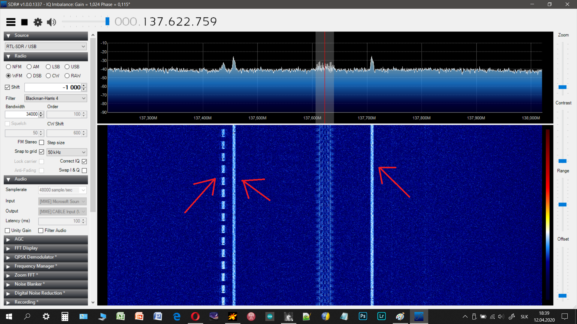

Ahojte, vie niekto čo je toto za signál? Odkiaľ sa berie? Pochádza zo Zeme alebo z obežnej dráhy? Lebo sa často objavuje pri prelete NOAA.

Napsal: 12. 04. 2020, 20:15
od KRAKEN1
Něco je tady
