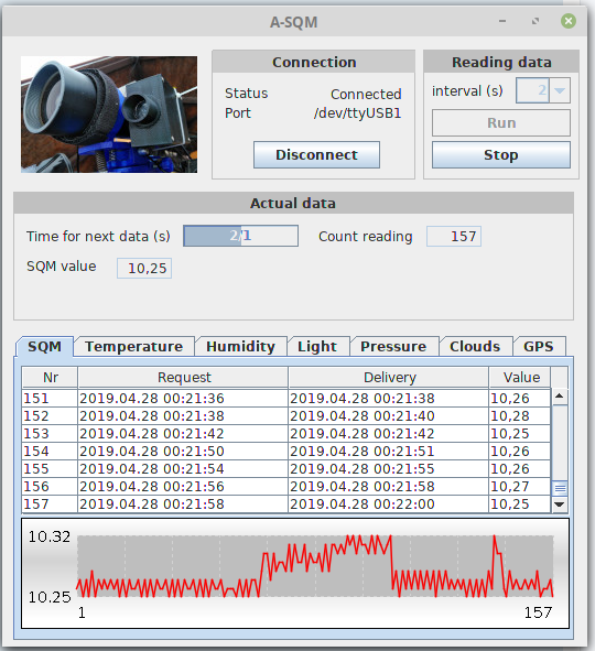

Napsal: 28. 04. 2019, 00:22
od biker.fm
Kdyz uz jsem nejel na jarni MHV, cas jsem nepromarnil a zde je dalsi verze.
Namerene data ukladam do tabulky a samozrjme se taky prubezne ukladaji do textoveho souboru. Navic je zobrazen i graf.
Pripojene mam i dalsi cidla ze kterych ziskavam informace, viz Temperature, Humidity ... a GPS. Zobrazovani bude v dalsi verzi.

Napsal: 28. 04. 2019, 08:15
od hades
Kam se to SMQ dává? Na dalekohled aby mířil stejným směrem kam optická osa, nebo aby mířil přímo vzhůru?
Re: Raspbbery Pi
Napsal: 28. 04. 2019, 09:55
od biker.fm
Pokud chces merit oblast u foceneho objektu, tak na dalekohled. Tak ted ma aletel. Ja budu mit dva kousky, jeden na dalekohledu a druhy bude namiren na zenit. To ale jen z duvodu aby jsem mel predstavu jake budou rozdily.
