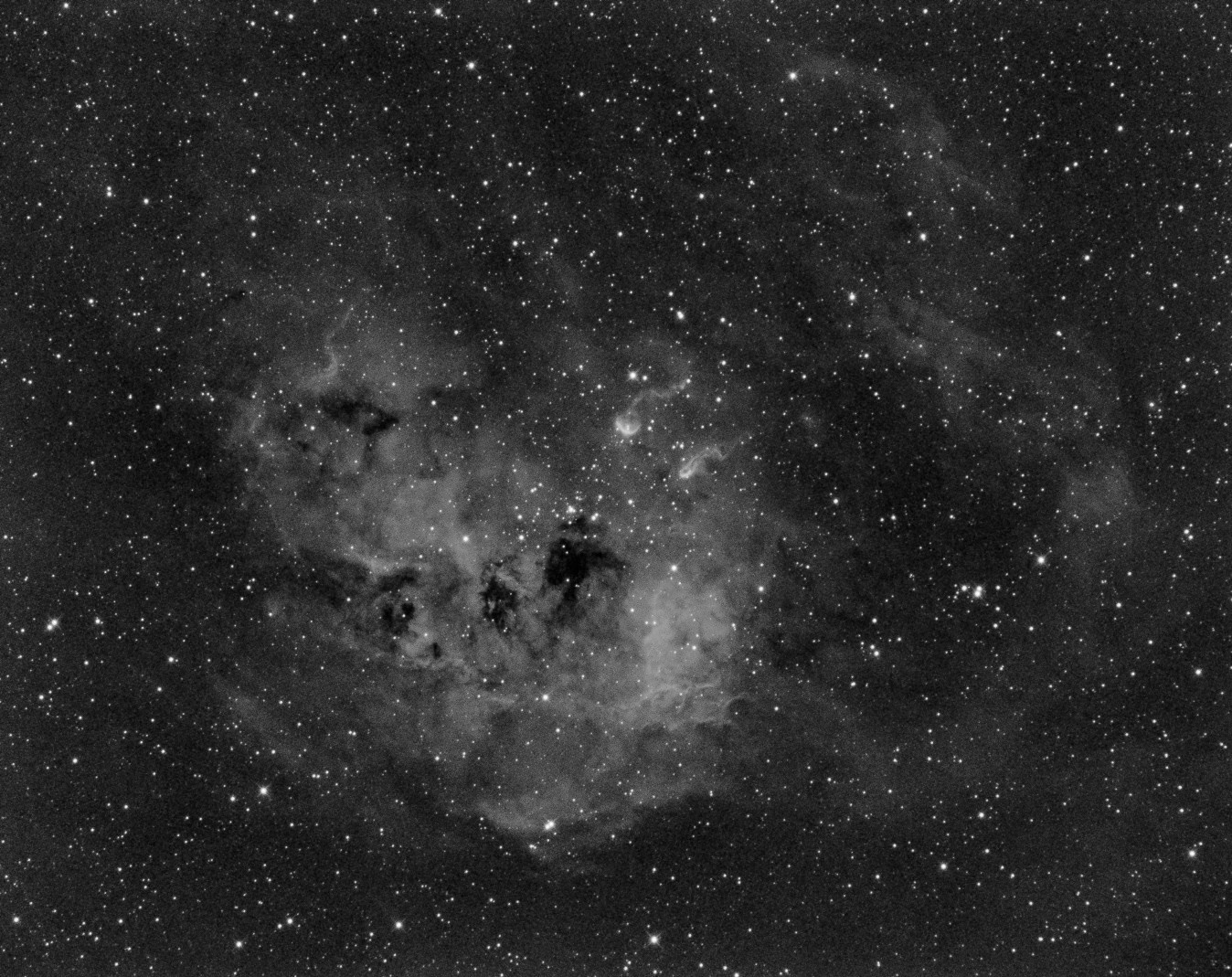

Tak se mi podařilo pár snímků s lepším seeingem a bez měsíce (9x300s Ha, Atik 460). Šum byl ale takový, že jsem to zmenšil na polovinu...
Rohy nejsou úplně idální, ale jsou téměř symetrické a je otázka zda už to bylo opravdu úplně vytemperované. Hvězdy nejsou zmenšované. Nemám ještě flaty, takže je tam umělý flat (PI ABE).
FWHM PI ukazuje cca 2.3 a v rohu 2.4. DSS Live ukazoval FWHM okolo 3
Naposledy upravil(a) Bill dne 06. 03. 2018, 21:10, celkem upraveno 2 x.

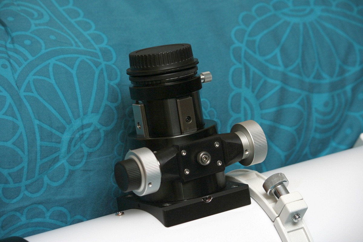

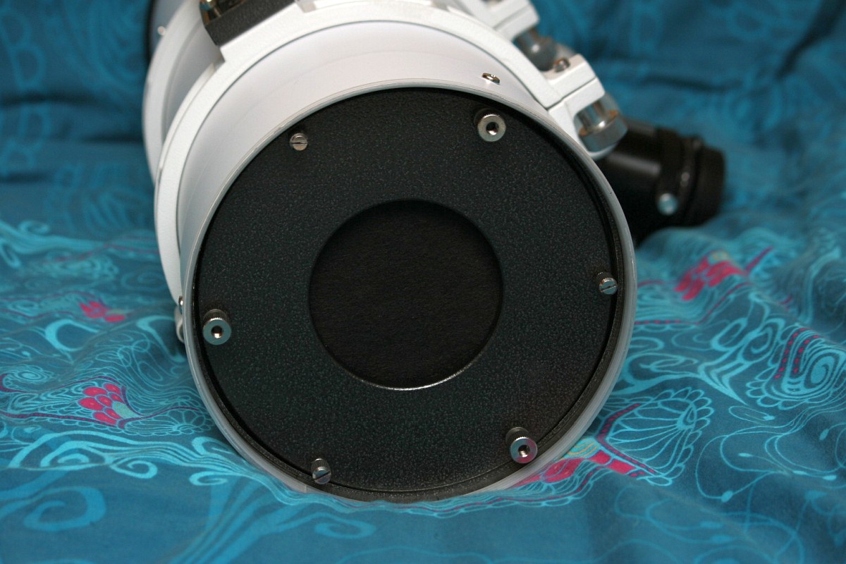

Ještě pár fotek jak dopadl dalekohled po přestavbě. Vypadá podobně jako originál - jenom rozšíření na dolním konci dává tušit zdroj materiálu. Povrchová úprava komínu je zvenčí vinylová autotapeta a zevnitř sametka. Navíc je konektor na vyhřívaný sekundár. Ale tubus je dlouhý a slouží jako rosnice (GSO podezřívám, že v originále to stejný tubus jako 150/750), takže jsem vyhřívaní ještě netestoval. Kolimace primáru je zapuštěná, aby se dal tubus postavit bez nebezpečí rozkolimování. Oproti originálu je tubus opticky o cca 20mm delší, aby vycházelo lépe místo zaostření pro GPU komakorektor.
Výtah je vyztužený originál - druhé lineární vedení, kovová převodovka a navíc šroubky na spojení s destičkou.
Uchycení primáru je originální, oproti obrázku jsem ale přesunul zajšťovací šroubky ke kolimačním. Šroubky jsou zapuštěny pod úroveň tubusu.
Pavouk je nový z jednoho kusu. Oproti originálu je (silné) péro zepředu pod zajišťovacím šroubem - předpokládal jsem, že se zajišťovací šroub nebude utahovat a bude stačit jenom kolimovat šroubky. Bohužel péro je asi slabé a musel jsem centrální šroub utáhnout, jinak kolimace nedržela. Clonka sekundáru je nesymetrická (respektuje offset) - aby se nezvětšovalo už tak velké centrální zastínění (sekundár 68mm, clonka tuším 74mm)
Krásně se vejde do tašky ze Supry pro SW 150/750...
