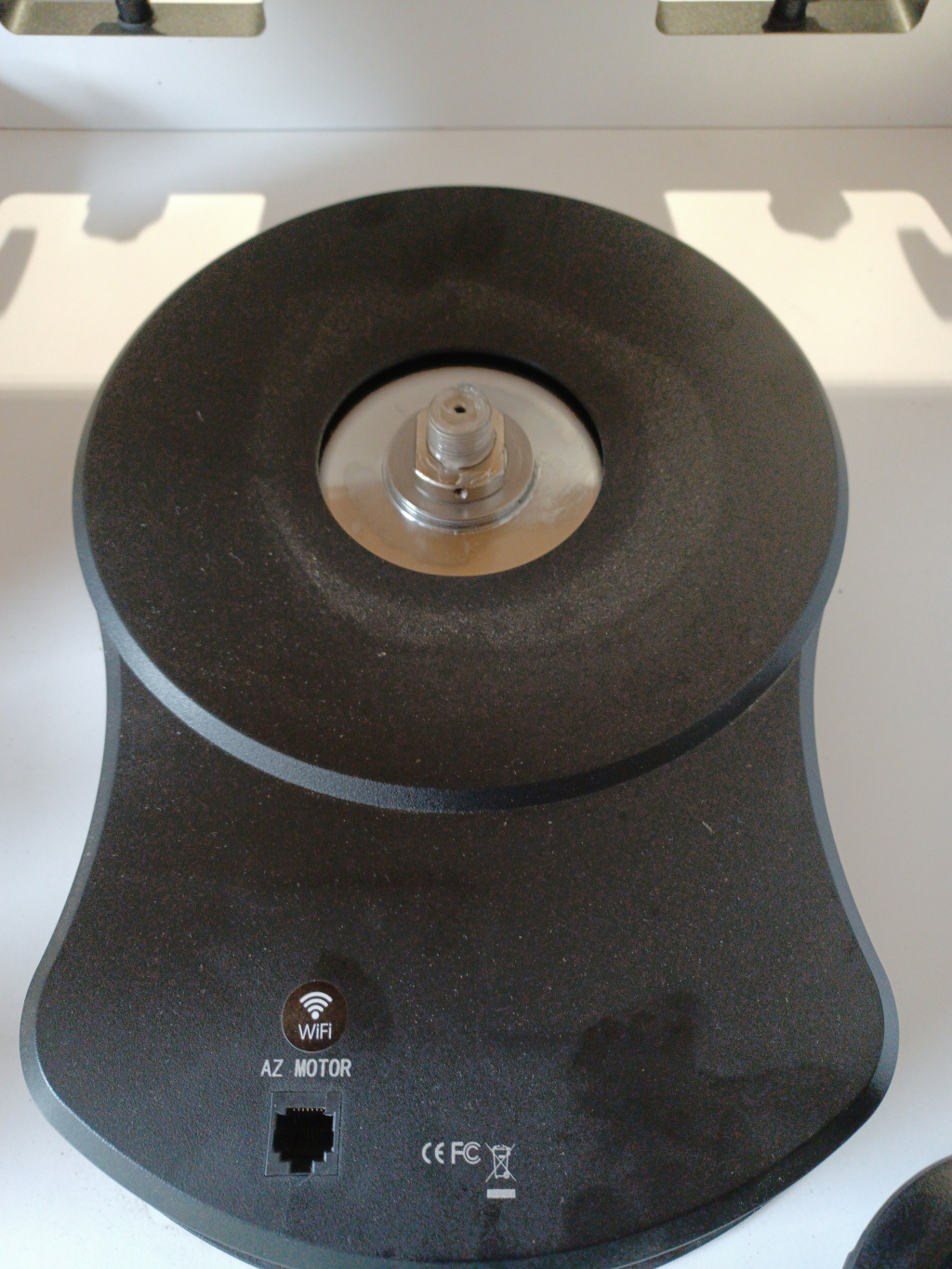

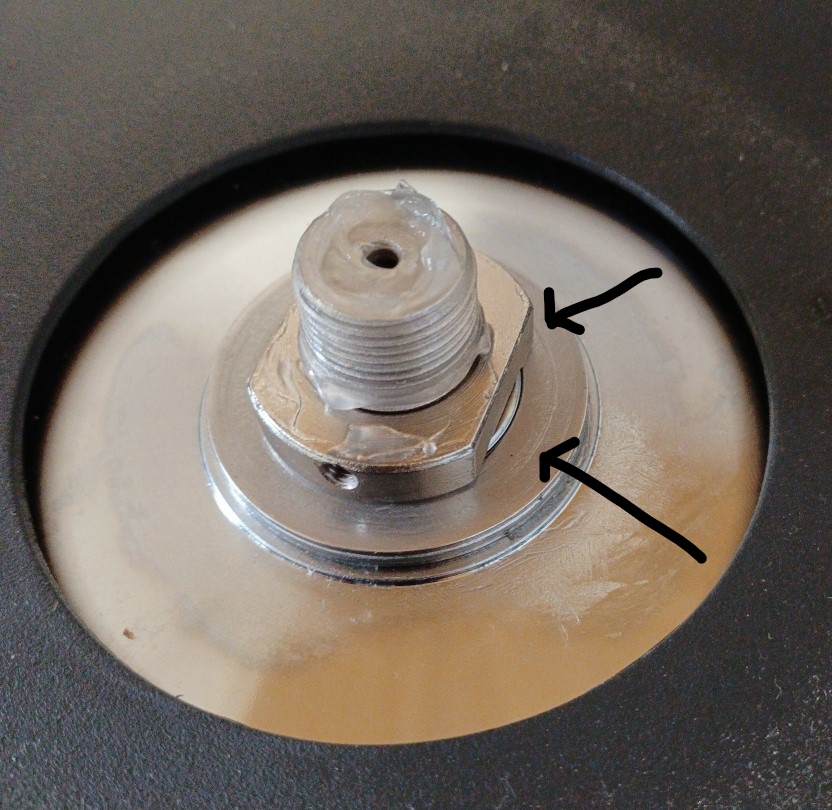

Tak mi to nedalo a šel jsem se na to ještě teď podívat. U těhle nových dobsonů je super, že když se sundá ten velký aretační talíř, tak hned pod tím je ta spojka.
Azimut - šroub byl docela dost volný, podložka, která je hned navrchu byla na povrchu trochu ošoupaná od spodku šroubu, takže usuzuji, že to bylo opravdu hodně navolno.
Navíc ty dva "červíci", co drží ten velký šroub u spojky byly povolený, takže podle mě se šroub uvolňoval jak se s montáží hýbalo v azimutu.
Ale hned jak jsem to otevřel, bylo vidět že podložky jsou uvolněné.
U Alt to bylo hodně podobný.
Neutahoval jsem to moc, jen tak lehce a uvidíme, ale já si myslím, že by to mohlo být ono.
Podle mě i to, že to najelo v azimutu po alignmentu o několik stupňů doleva bylo tím, že ta spojka byla úplně volná a totálně klouzala...

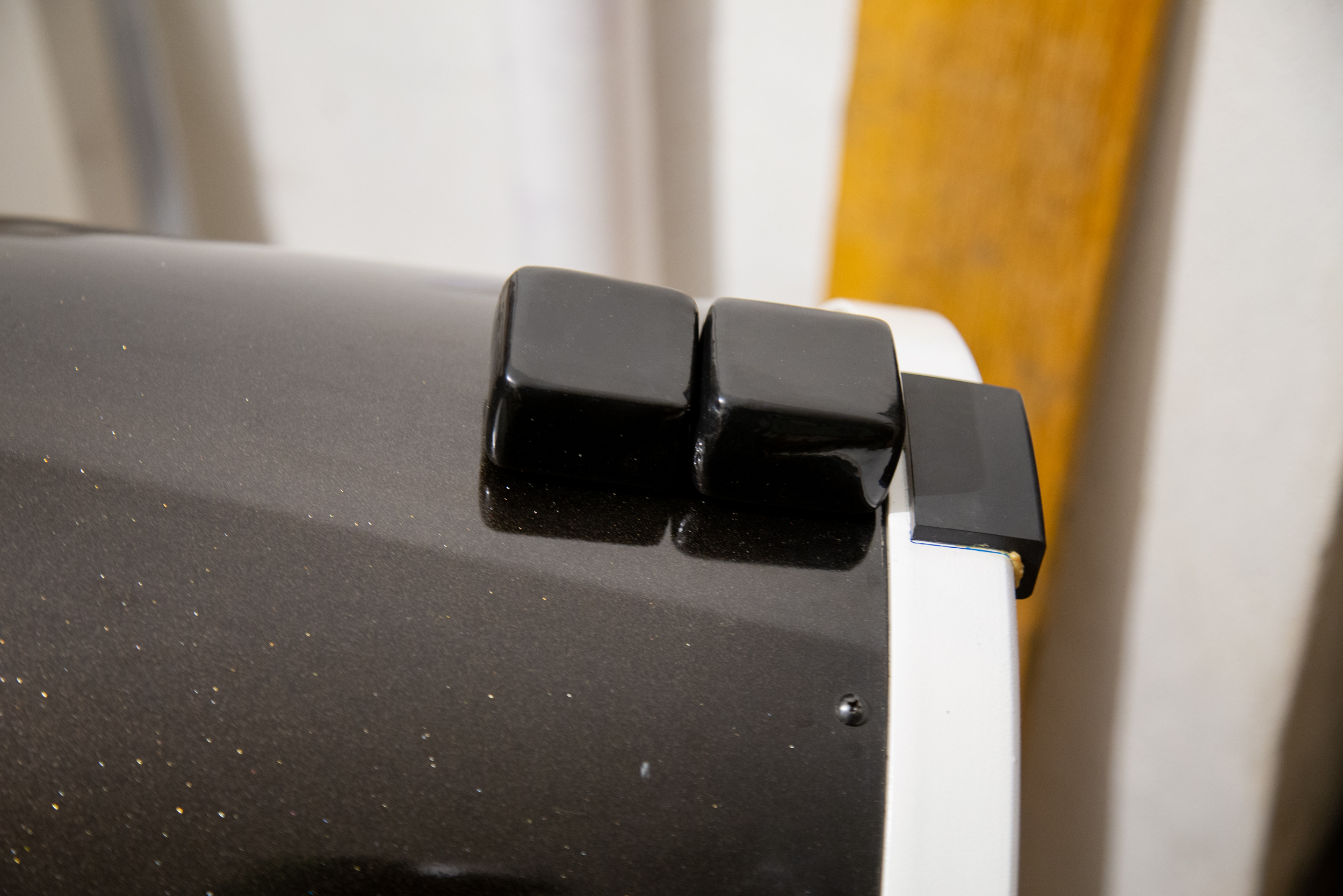

Re: Dobson Flex tube 14 a 16
sezen si nekolik vetsich magnetu a mas vystarano, kdyz se ti zmensi/zvetsi technika v OV, jen je pridas/uberes..MayJ píše:Diky Martine za zpravu.s tim vyvazenim jednoznacně souhlasim,dnes to vse co mam vepredu vcetne motoroveho ostreni zvazim kolik to ma a musim to fakt vyvazit.
Pred tim jsem tam upnul pomoci plastovych stahovacich pasek maly 1kg kotoucek z cinky, zespoda zrcadla jak je ta zelezna konstrukce, ale jestli jsem mel opravdu hodne povolenou spojku,coz po vcerejsku si myslim ze ano,tak i to me vyvazeni nemohlonmoc pomoci.
tady na fotce mam jen dva, ale uz pouzivam 4ks, bylo to malo
jinak konkretne je to tento:
https://e-shop.magsy.cz/magnet-feritovy ... m4QAvD_BwE
jj, tedka bych rek, ze je to z hlediska vyvazeni na ten komakorektor+okular/kamerka okMayJ píše:Super diky! Tzn mas tam nejakym 1,6 kg dohromady v protizavazi

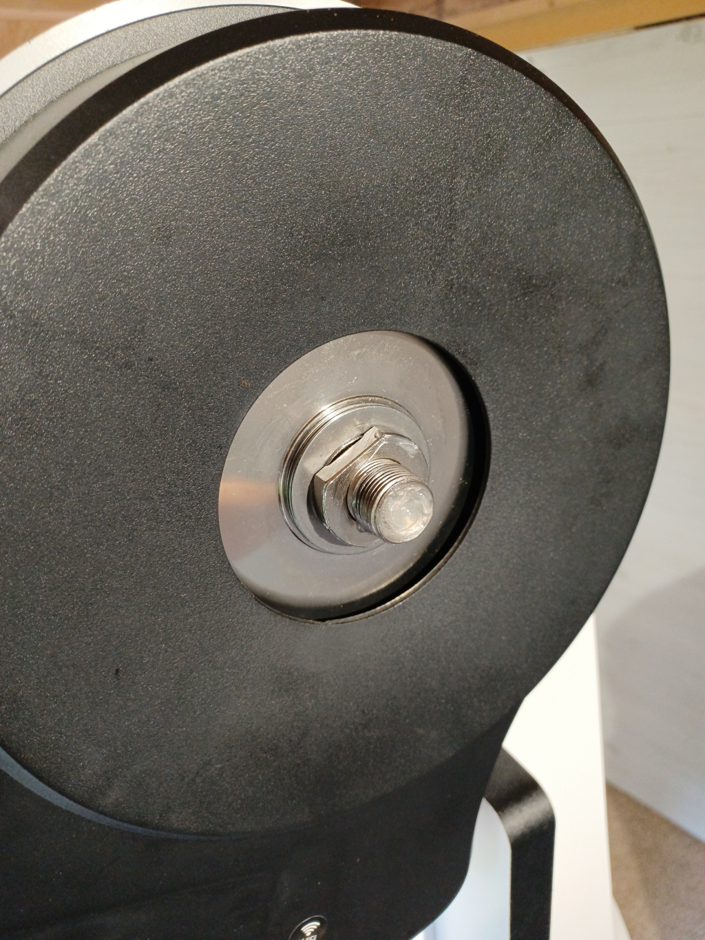

Tady mám ty fotky, jak jsem psal když se odšroubuje u obou os ten aretační černý disk, je to tam. na poslední fotce je zblízka spojka a šipka i podložky, kde je vidět, že spojka byla volná a trošku rotací poškrábala tu podložku, takže tam prokluz musel být
- 1.jpg (1.02 MiB) Zobrazeno 2703 x
- IMG_20210820_103616.jpg (550.64 KiB) Zobrazeno 2703 x
- IMG_20210820_103546.jpg (581 KiB) Zobrazeno 2703 x
