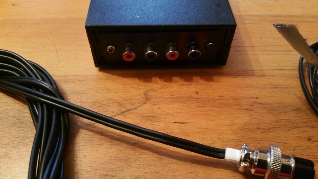

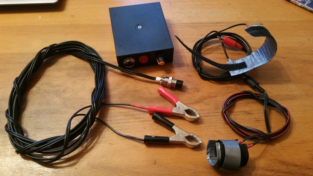

Moje první vyhřívání s jednokanálovou regulací na vyhřívání hledáčku a samostatným neregulovaným výstupem pro ventilátor primáru. Postaveno pro jednoho nejmenovaného místního kolegu ;) Už je ve výstavbě 3-kanálové vyhřívání s regulovanými výstupy pro sekundár, hledáček a okulárový výtah a neregulovaným výstupem pro ventilátor primáru. Kendrick je sice líp provedený, ale tohle je podstatně levnější. A po tmě není stejně nic vidět :lol: :lol:

pekna prace. Ten privodni kablik, jaky ma prurez a delku ? Aby se ti na tom "neztracelo" napeti pri zapnuti vyhrivani.

Hlavní od baterie je 1,5mm a délka 4 metry. Myslím, že problém by při tomhle průřezu by byl až od 10ti a více metrů. Ale klidně mě Stando oprav, od Tebe to beru ;)

Ewers píše:Hlavní od baterie je 1,5mm a délka 4 metry. Myslím, že problém by při tomhle průřezu by byl až od 10ti a více metrů. Ale klidně mě Stando oprav, od Tebe to beru ;)
Dal bych vetsi prurez a delku zkratil jestli pres to chces prehnat vice Amper..

Ahoj, dobrá práce. Jen ten přívodní kablík, bych dal, jak už tu zaznělo, co nejkratší možný.
A zajímalo by mě, jakým způsobem máš řešenu tu regulaci.

Žádnou vědu v tom nehledejte, je tam klasický pulsní regulátor. Délka přívodního kabelu je hlavně kvůli možnosti připojení na autobaterii přímo v autě. Vyhřívá to pouze hledáček a napájí malý ventilátor s odběrem do 200mA ( napřímo ) a tak mi ten průřez 2x1,5mm přijde dostatečný.

Odpor toho vedeni je cca 0,05 ohmu+ tak 0,1 udelaji svorky, takze pri 0,2A to je ubytek cca na jedne zile 30 mV. Takze i kdyz bude 40m dvojlinky, bude ubytek cc 0,6V. Takze uplne v pohode;)
