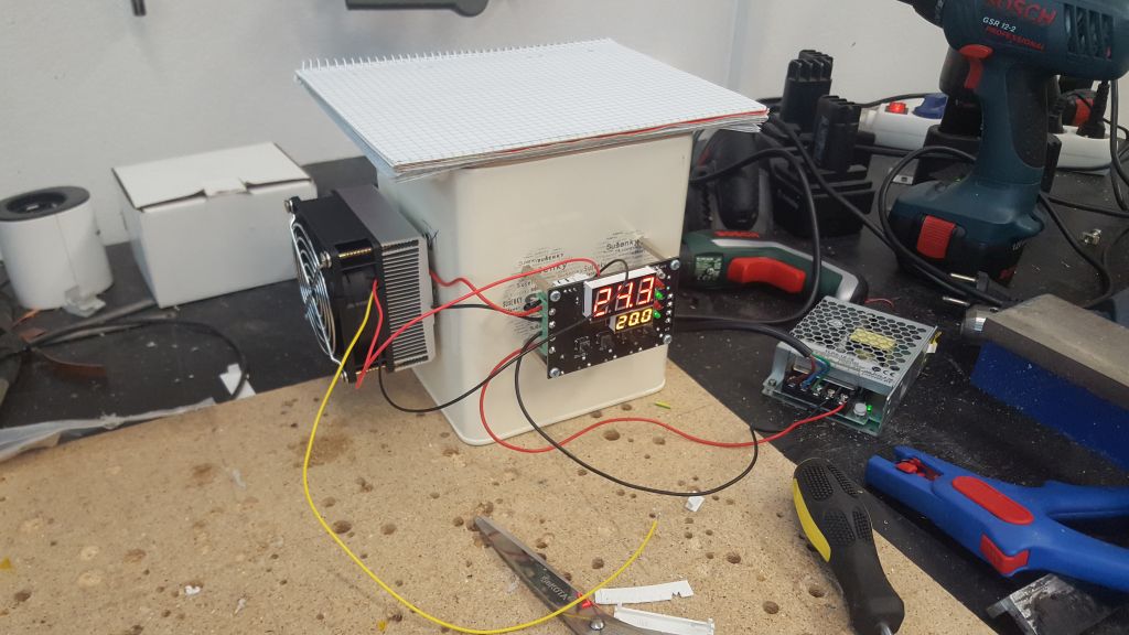

Protože jsem měl doma nevyužité komponenty na výrobu chlazení DSLR, a tu už nemám, tak jsem se rozhodl je využít a postavit si malou chladničku pro chlazení chlazené :lol: kamery. Moje kamera má totiž jeden malý neduh a to že se čip nechladí rovnoměrně, a tak, jak mě upozornil tuším Astar, je vhodné i darky dělat při stejné teplotě jako lighty. Zatím to nemám zaizolované, k tomu se dostanu snad o víkendu. Teplota okolí při pořízení fotografie níže je cca 28°C, uvnitř chladničky je nyní 23,5°C a už neklesá.

Ahoj. Jak budeš řešit odvod tepla od chlazení kamery? Peltier co máš na kameře bude topit asi 20w a ten box bude maximálně chladit 10w za předpokladu že je to 50w peltieru. Se spotřebou 80w.

No to je dobrá otázka. Zatím jsem do něj kameru nevkládal. Třeba zjistím, že to vůbec neuchladím. Ale to musím vyzkoušet, počítat dopředu mě nenapadlo. Ale kamera má při maximální zátěži chladící výkon 10W (12V*0,85A)

Tak to možná utáhne, 10w spotřeba bude 7-8w tepla. Ale bude to tak tak. Izolaci dej i dovnitř abys nemusel chladit i ten box. Trochu se to urychlí.

Ano, s vnitřní izolací budu taky experimentovat. Jinak mám tam 3A článek, a ještě mi další 6A leží na stole. Ale na ten už bych musel koupit výkonnější zdroj a taky se bojím, zda ho uchladí ten chladič na "teplé" straně. Je to ARCTIC Alpine M1 s výkonnějším ventilátorem, původní 80x10 jsem nahradil ventilátorem Sunon 80x25

Ty 3A uchladis v pohodě. Jednořadý peltier na teplé straně může mít 50° a chladné - 25° při plném napětí. Což mít nebudeš, předpokládám že máš 16V peltier a napájíš 12V. Do vnitřku nedávej moc silný ventilátor, jinak jeho výkon taky budeš muset u hladit :D

Mám 12V peltiera, a ve vnitř je malinkatý 12V chladič, něco takovéhoto:

Pěkný chladič na chladnou stranu. Ale peltier na 12V jsem nenašel jen dvourady má maximální napětí kolem 12V ale ten je dost nevykony. Všechny běžně dostupné jednořadé mají 8-9V nebo 15-16V a záleží na teplotě horké strany čím viší teplota tím viší proud i napětí (zanedbatelné) pokud máš 12V peltier pošli mi odkaz docela by se mi hodil. Zrovna mám připravenou 6D zrcadlovku, o které jsi taky přemýšlel.

Ten peltier to určitě neutahne, myslel jsem že máš silnější. A plný výkon máš při 15.6V při 12V budeš mít tak 2.5A tu jsou na chlazení cca 4W. Ale to jsi asi už zjistil, nebo jak ti to jde Hades?
