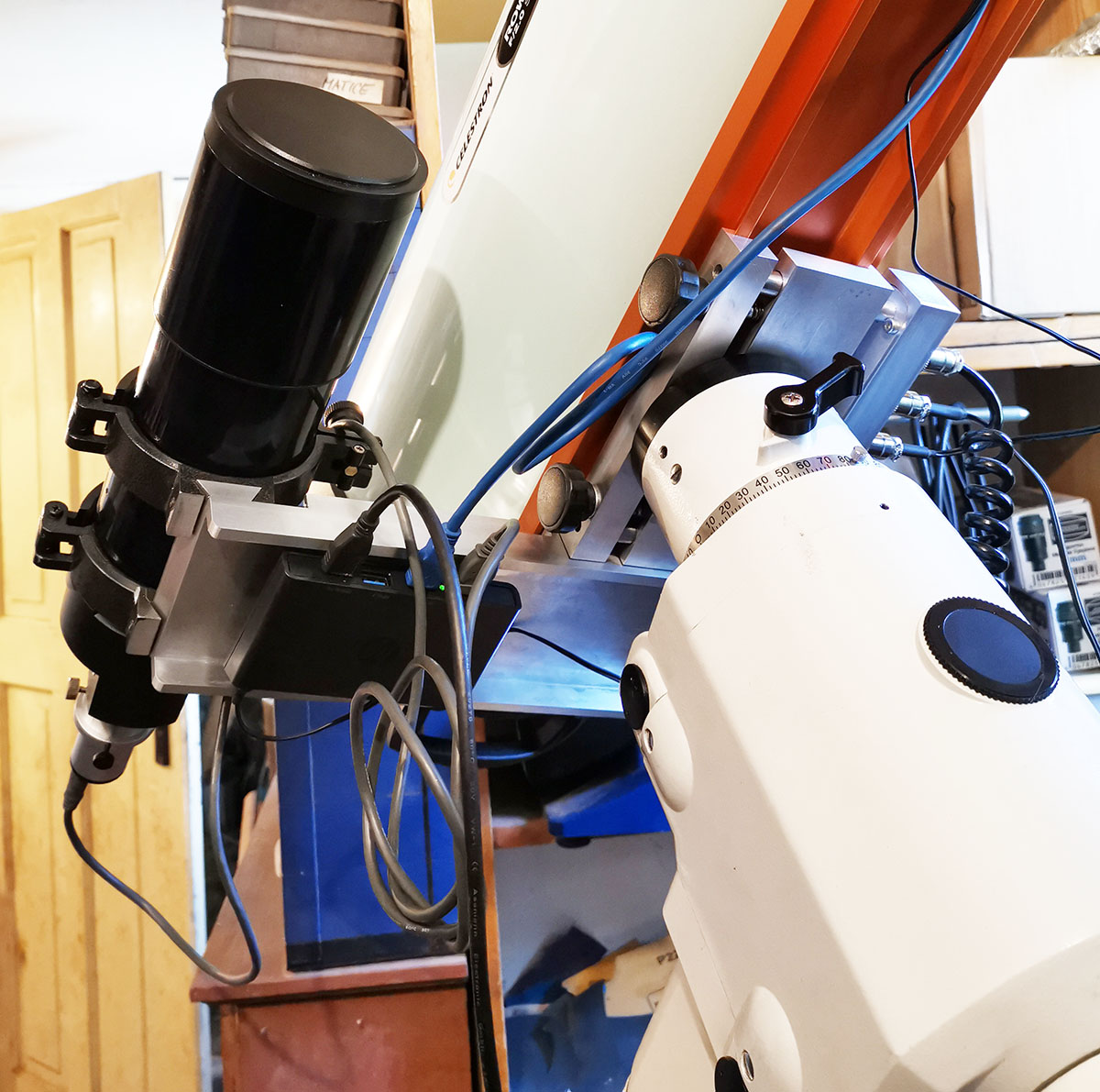

Tak takhle to vypadá ve finále. Tedy bez rosnice a hlavní kamery. Udělal jsem dnes ještě držák pointačního dalekohledu a na něj umístil tříportový USB3 hub. Do něj půjdou obě kamery a ovládání ostření (musím ještě zítra udělat). Pak to celé otestuju,jestli to notebook zvládne celé uřídit a hlavně tu propustnost USB,aby se kamery nesekaly.No, snad to bude všechno fungovat. Držák jsem udělal tuhý,ale odlehčený,tak snad nebude problém s pointací.Je to Meade 70/350 s QHY5-II.
- R5.jpg (276.31 KiB) Zobrazeno 2425 x
- r4.jpg (277.75 KiB) Zobrazeno 2425 x

Hezká sestava, závidím, bude pěkně vysávat fotony. To jedno 5kg protizávaží ale asi stačit nebude, co?
Kolik ma ta EQ6ka takhle naloženo celkem? Vidím, že se se svýma 12kg přístroje + 10kg závaží bát nemusím....
To jedno tam bylo jen na focení.Budou tam dvě.Celkem to má 11 kg + 8 kg závaží.
