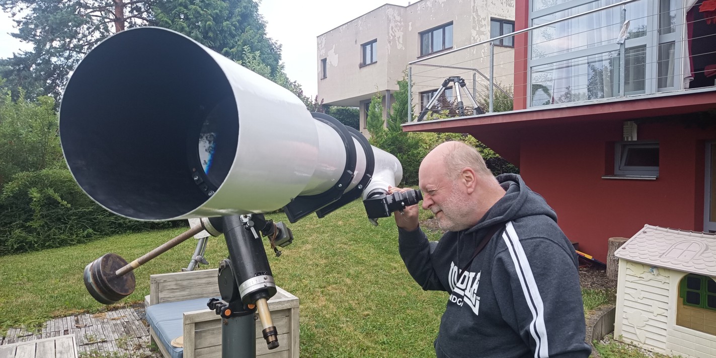

Dnes se na kontrolu achromátu dostavila kontrola z nejpovolanějších, tedy Psion.
No, a když už bylo počasí na houby, proběhl alespoň praktický nácvik pozorování M57 v Lyře :-)

Koukám, že to má jednorychlostní ostření… stačí to u tohoto dalekohledu?

Ono to ma vazne okular ve vysce osy montaze, genialni refraktor. :idea:

Pro Dvader: No, hodnotil bych to jako dostačující. Avšak pokud tam je nějaký normální průměr těla výtahu, tak k výměně dojde velmi rychle. Důvodem však nebude ostřící komfort či nekomfort, ale slabá mechanická stabilita výtahu. S 2" zenitovým zrcátkem na prodlužovacím 60mm tubusku osazeným 40mm Meade okulárem se už docela pral.

Tenhle krásný kousek by si zasloužil přesný výtah s šikmým hřebenem…

dvader píše: 30. 07. 2022, 20:26 Koukám, že to má jednorychlostní ostření… stačí to u tohoto dalekohledu?
U dalekohledů nad F10 stačí jednorychlostní ostření, tento je F13.3 a konkrétní hloubka ostrosti obrazu je 0.47 mm, tedy v tomto rozsahu je vše ostré a díky tomu je větší odolnost na změny seeingu v tloušťce vzduchové masy. Pokud by dalekohled byl např. F7, pak je hloubka ostrosti jen 0.13 mm a u F4 je 0.04 mm, což už je dost šílené na ostření jednorychl. výtahem.
