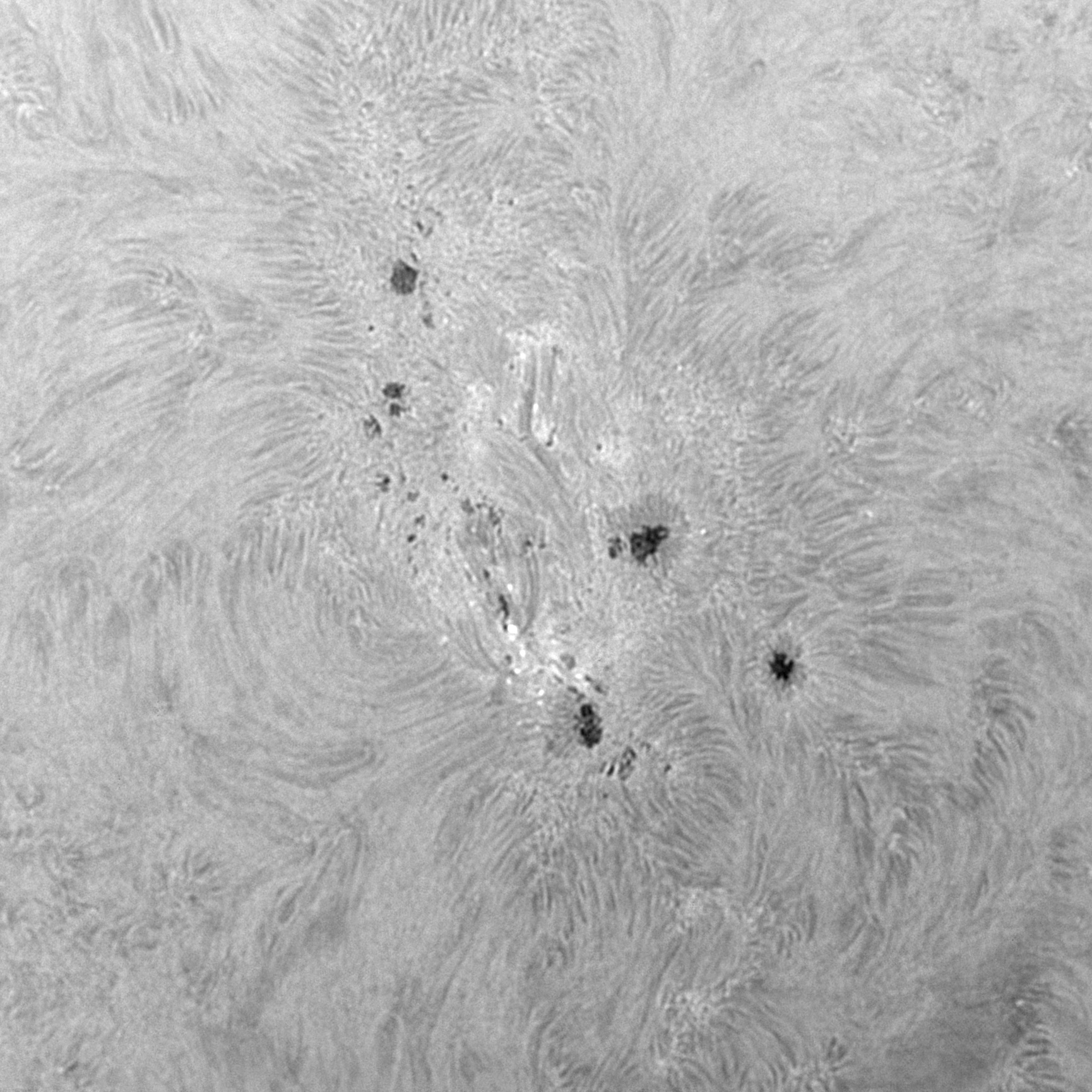

Trochu iny pohlad na Slnko. Modrou farbou je snimok v Ca H ciare, ktory tu reprezentuje nizsiu vrstvu chromosfery, ale este nie fotosferu. Je tu patrna granulacia, ale hlavne su tu vyrazne oblasti vystupujucich magnetickych poli, ktore potom tvaruju vyssiu chromosferu, ktoru bezne sledujeme v H alfe. Pekne vidiet, ako vlakna chromosfery v H alfe koreluju s vyskytom jasnych oblasti v Ca H ciare.

Romane moc pěkné snímky. Hlavně se mi líbí kombinace toho Vápníku a H-alfa.I další snímky jsou parádní a detailní. Jakou propustnost máš u té H-alfy? Jinak mám teď nový NTB a stále se mi zdá že máš ty snímky moc tmavé. Což je možná škodá vzhledem k detailům které tak z mého subjektivního pohledu částečně zanikají. V každém případě díky moc za sdílení..

proky dik, som rad, ze sa snimky pacia. Ja som rad, ake moznosti dnes maju amateri - nie len, ako hobby sledovat H alfu, ale aj ine casti spektra uzkopasmovo. Nehovoriac o dostupnosti velkych a kvalitnych tripletov. Co sa tyka priepustnosti v Ha, pri Quarkoch to nie je uplne jednoznacne "vdaka" QC issues a velkym toleranciam "uzkosti" pasma a homogenite filtrov tejto ich najnizsej rady filtrov. Ale malo by to byt okolo 0.6-0.7A pri Ha, u CaH to bude okolo 5-6A v mojom pripade. Co sa tyka spracovania - je pravda, ze mam rad temne a konstrastne spracovanie, ale vzdy sledujem krivky a urovne, aby som neusekol histogram. Pravda, pri CaH a skvrnach je to trochu problem a tam aj obetujem tedaily v (pen)umbre ak treba. Velmi vela ale spravi kvalitny a zaroven dobre skalibrovany monitor, ktory sice uz nastastnie mam, ale i tak je to tak trochu loteria, kto co ako vidi, kedze nie kazdy ma kvalitny, ci skalibrovany monitor ...

Dnes sa to Slnko zase ukazalo, nevedel som co skor snimat, tak som vzhladom na mnozstvo miesta na disku (a casu nastupu do prace, hoci v podobe home office :D) vybral jednu velmi fotogenicku oblast. Neskutocne pekne rozbite pole skvrn s patricne rozbitym magnetickym polom sa v plnej krase ukazalo samozrejme v H alfe. Ale aj v G a CaH filtroch bolo pekne sledovat nerovnomerne, podivne umbry/penumbry skvrn. Seeing bohuzial nespolupracoval, tak tentokrat nizsia kvalita hlavne v CaH. Viac na https://astrofotky.cz/~rick.
