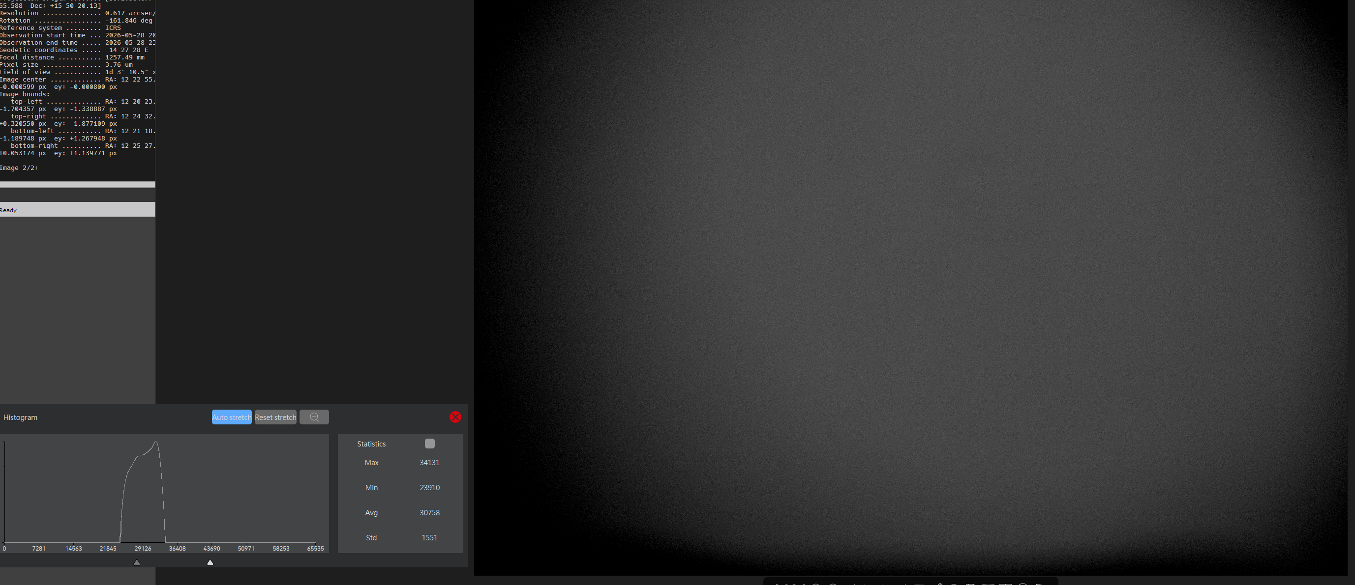

- takhle vypadá jeden snímek v B
Screen Shot 2026-05-29 at 11.44.18.814 AM.png (2.05 MiB) Zobrazeno 1491 x
- takto flat

To je špatným flatem. Jeho řer napříč středem vypadá takhle :
Použil bych skyflat. Různé flat boxzy nebo panely nejsou zdaleka rovnoměrné.

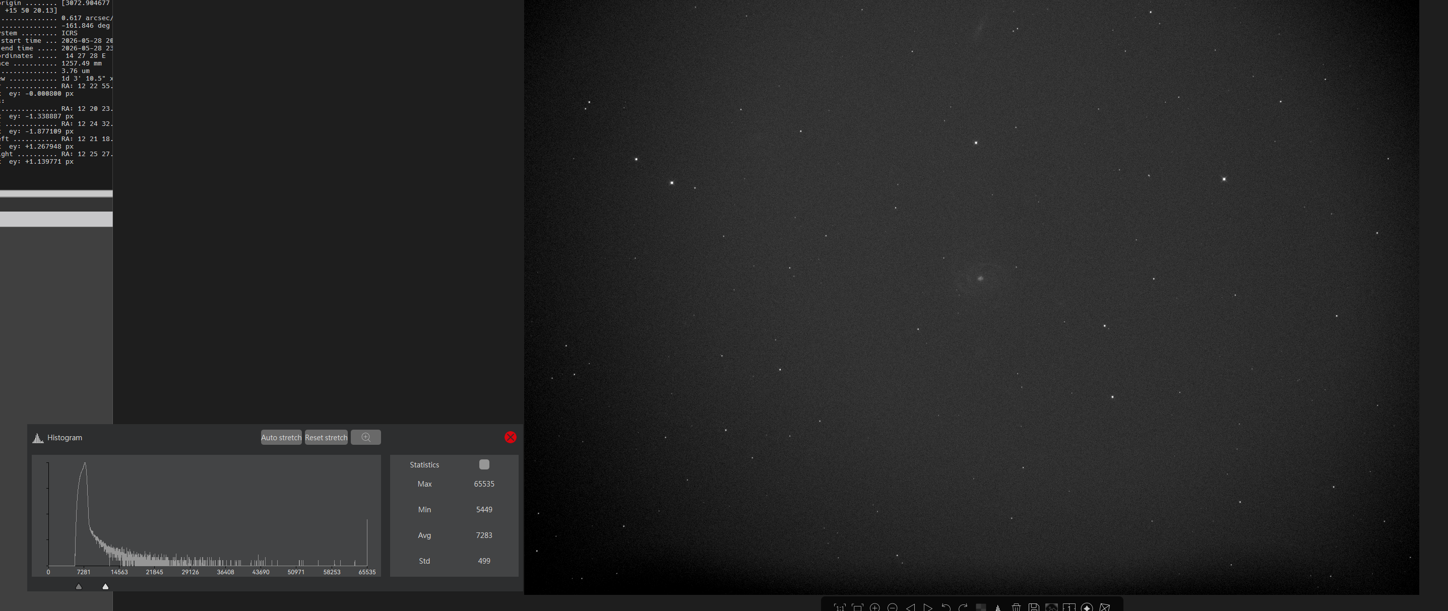

Výrazně lepší, ale stále tam je toho dost...
ale imho to uz vypada na nejake reflexe uvnitr. Levy horni roh me vubec nenapada cim by mohl byt... zas je fakt ze m100 byla celkem blizko mesice, tak jestli to nemuze byt tim...

Samozřejmě focení za svitu Měsíce vytvoří různé gradienty ve snímku, to jen Flatem nesrovnáš.
