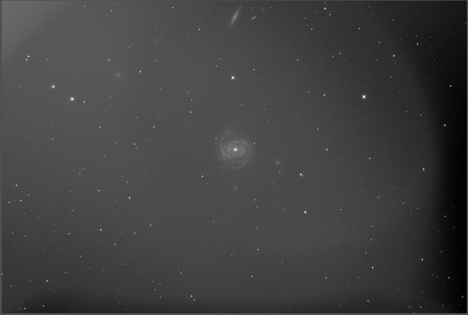

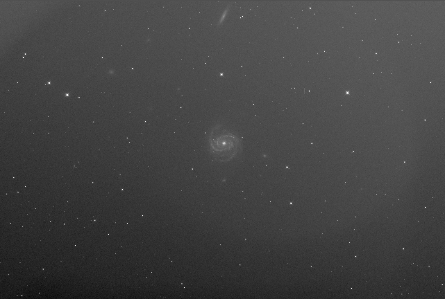

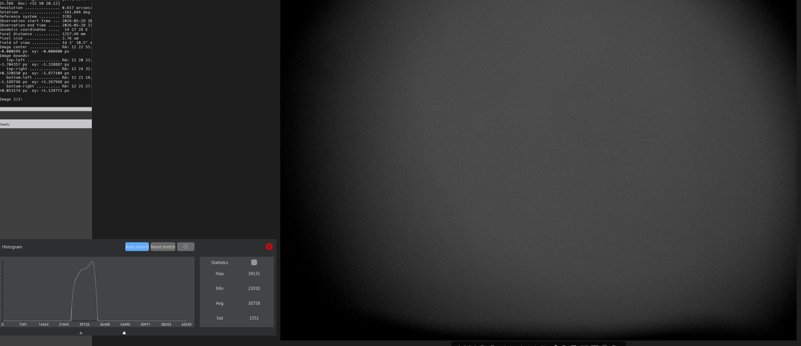

Zdravím, už mi tak nějak docházejí nápady co s tím, takže zkusím tady...
Problém - korekce snímků flaty.
sestava
- 10" newton,
- cc 1.0x TSGPU - ten vinětuje celkem dost, ale většinou to šlo nějak uřídit.
- v kole baader B, kameru 2600 MM Pro
- dedikovaný flat panel, značku už nevim
- snímky byly z jednoho večera
i když fotim flaty s nebo bez rosnice, z větší dálky nebo blízko, výsledky jsou +- stejné.
Screen Shot 2026-05-29 at 11.43.40.636 AM.png (2.12 MiB) Zobrazeno 1835 x
- takhle vypadá jeden snímek v B
Screen Shot 2026-05-29 at 11.44.18.814 AM.png (2.05 MiB) Zobrazeno 1835 x
- takto flat
Screen Shot 2026-05-29 at 11.44.47.515 AM.png (1.44 MiB) Zobrazeno 1835 x
- a výsledek....
Nejsem schopen to jakkoliv dořešit k čistému výsledku. Ve WBPS mám standardní nastavení a vzhledem k tomu, že se výsledky mění, flaty vpotaz bere.
- včera jsem i zkoušel jestli mi tam neteče někde světlo, ale i na plném slunci byly snímky čisté.
Díky za jakékoliv nápady

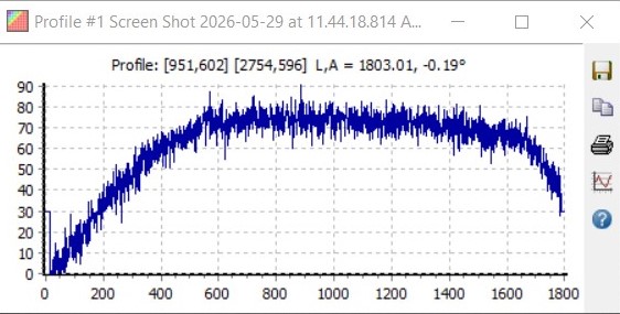

To je špatným flatem. Jeho řer napříč středem vypadá takhle :
Použil bych skyflat. Různé flat boxzy nebo panely nejsou zdaleka rovnoměrné.
