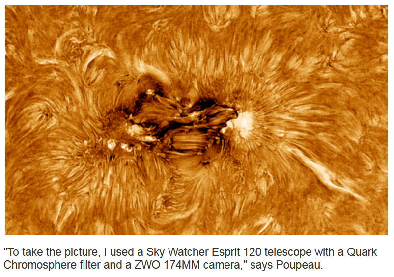

proky napsal : " Slunce 4.5.2022. Pár snímků aktivních oblastí a protuberací a jedná krátká animace erupce typu M5,76 v AR 3004. Jedná se o timelapse cca. půl hodiny. Seeing byl bohužel dost proměnlivý a to se podepsalo na kvalitě, ale i tak to stálo za to.."
Výborně zpracované video ! Tahle skupina byla dosud velmi aktivní s celkem 18-ti menšími erupcemi. Z toho 15 typu C a 3 typu M. O to víc potěší, že se Prokymu podařilo zachytit právě tu zatím nejsilnější M5.76. Uvidíme co ještě tato skupina předvede, než zmizí za okrajem...Díky Pavle ! Tvoje snímky jsou velmi dobré, ale také menší apertury mají šanci, jak ukazuje Eduardo Schaberger Poupeau ze Santa Fe v Argentině. Použil refraktor Sky Watcher Esprit 120, Quark Chromosphere H-alfa filtr a ZWO 174MM kameru. Nasnímal region 4. května AR3004 krátce poté co odeznělo M5 flare.

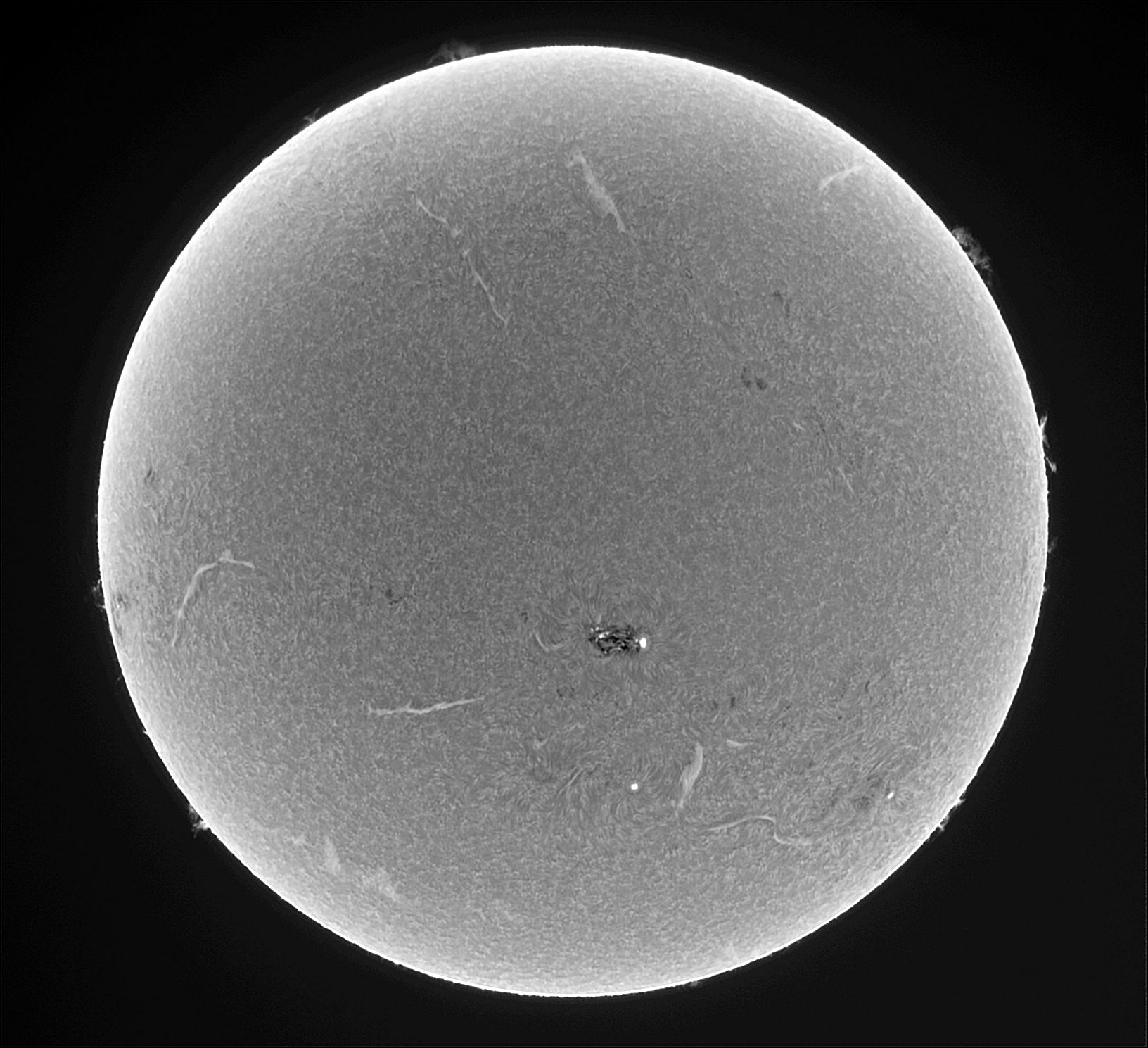

Dnes až v 9:23UTC, když mraky dovolily a vzduch nad střechami už tančil :roll:
D-ERF 110mm, WO 4"/703, TV 2” POWERMATE 2x, SunDancer II (3x) ( f=4218mm s F/41), ASI1600MM Pro (chlazení vypnuto) gain 131, 4656x3520 + HW bin 2 SharpCap Pro bez FF, složeno 5% z 5000 á0,0035s - 1:1 výřez 1073x804
Dnes zkouším imppg.exe, který nám ukázal na MHV Proky. Díííky za čas, který si mám věnoval Obrázek a za :idea: nás.

Midars: na 4" aperturu velmi dobrý snímek ! Tento harware už pravděpodobně více neukáže. Důležitá je ta nízká světelnost f41, která neovlivní originální propustnost H-alfa filtru !

Beda, midars: prave som chcel poukazat na fakt, ze hlavne, ked je aktivita Slnka vyssia, tak uplne postaci 100mm apertura na pekne, detailne snimky.
PS: midars, preco si tym HW binningom negujes 2x powermate?

Zkracuju expozici na 2ms při zachování gain kolem 130 a zvyšuju i FPS ke 120 (v závislosti na formátu). Musí se ale použít HW binning v kameře pro minimalizaci přenosu přes USB3. Při plném formátu je FPS pokud si pamatuju kolem 15.
I tak mi to vychází při bin2 na 0,37"/pix <=((3,8*2)/4218)*206,265

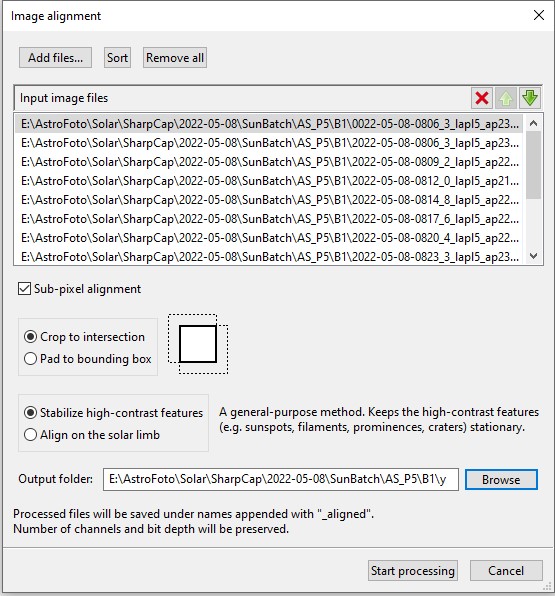

Žadoním o radu asi ProkyhoObrázek. Možná to sem nepatří, ale téma zpracování Slunce či SW imppg.exe jsem nenašel.

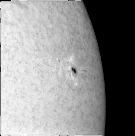

Vytvořil jsem si scriptík v SharpCapu a nasnímal řadu 22x .SER s intevalem 120s pro následné vytvoření videjka. Pak jsem je zpracoval standardně v AutoStakkert. Výstupy jsem upravil dávkově v imppg.exe. Potud vše O.K.. Problém nastal v imppg.exe při použítí volby Tools - Align image sequence nastavení dle obrázku. Čekal jsem, že se chytne Sluneční skvrny a ostatní snímky "stackne" podle té skvrny a ořeže je. Leč program je převedl na stejný rozměr, ale skvrna poskakuje po těch snímcích. Pochopil jsem blbě funkci nebo něco dělám špatně ?
Snímek obrazovky 2022-05-08 152159.jpg (111.09 KiB) Zobrazeno 1103 x
Log
Kód: Vybrat vše
Image 2/10: translated by -1.03, 5.10.
Image 3/10: translated by -2.83, 0.01.
Image 4/10: translated by -2.03, 0.83.
Image 5/10: translated by -6.71, -0.10.
Image 6/10: translated by 0.17, 3.98.
Image 7/10: translated by 3.21, -0.14.
Image 8/10: translated by -0.91, -1.02.
Image 9/10: translated by -0.77, 0.08.
Image 10/10: translated by 0.27, -0.93.
Translated and saved image 1/10.
Translated and saved image 2/10.
Translated and saved image 3/10.
Translated and saved image 4/10.
Translated and saved image 5/10.
Translated and saved image 6/10.
Translated and saved image 7/10.
Translated and saved image 8/10.
Translated and saved image 9/10.
Translated and saved image 10/10.
Tohle je první z té řady snímků před skládáním.

Nastavené je to správně. Mohl by jsi mi prosím poslat snímky, bez možnosti vidět snímky které ti vylezly z AS toho víc nezjistím. Posílám SZ.

Díky Proky za konzultaci. Ráno moudřejší večera :idea: . Pomohlo zmenšení snímků na 50%. Není to úplně ono - při snímání se mi "rozjel" focus dalekohledu - asi zahřátí.
