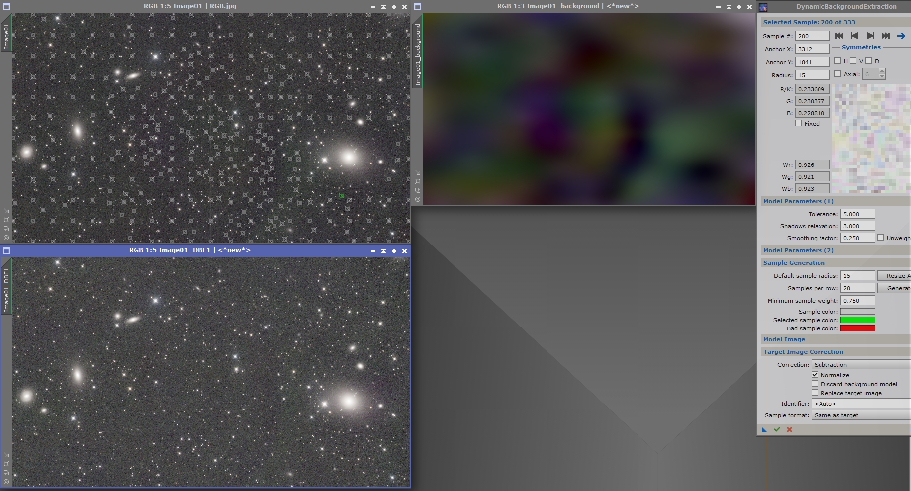

Snažíš se odebrat gradient pomocí GraXpert?

Psion píše: 28. 05. 2026, 12:43 Snažíš se odebrat gradient pomocí GraXpert?
Taky, zkusil jsem i DBE i GradientCorrection. V podstatě stejný výsledek

Podľa mňa problém je v tom, že v strede je dvojité O: červené / fialové, obklopené zelenou farbou alebo ďalším O.
Toto asi nepredpokladá žiaden algoritmus. Ak som nacpal do DBE hromadu bodov, tak sa začalo niečo rysovať, ale úplne to asi nič neodstráni.
Zostane ešte stále veľké zelené O okolo.

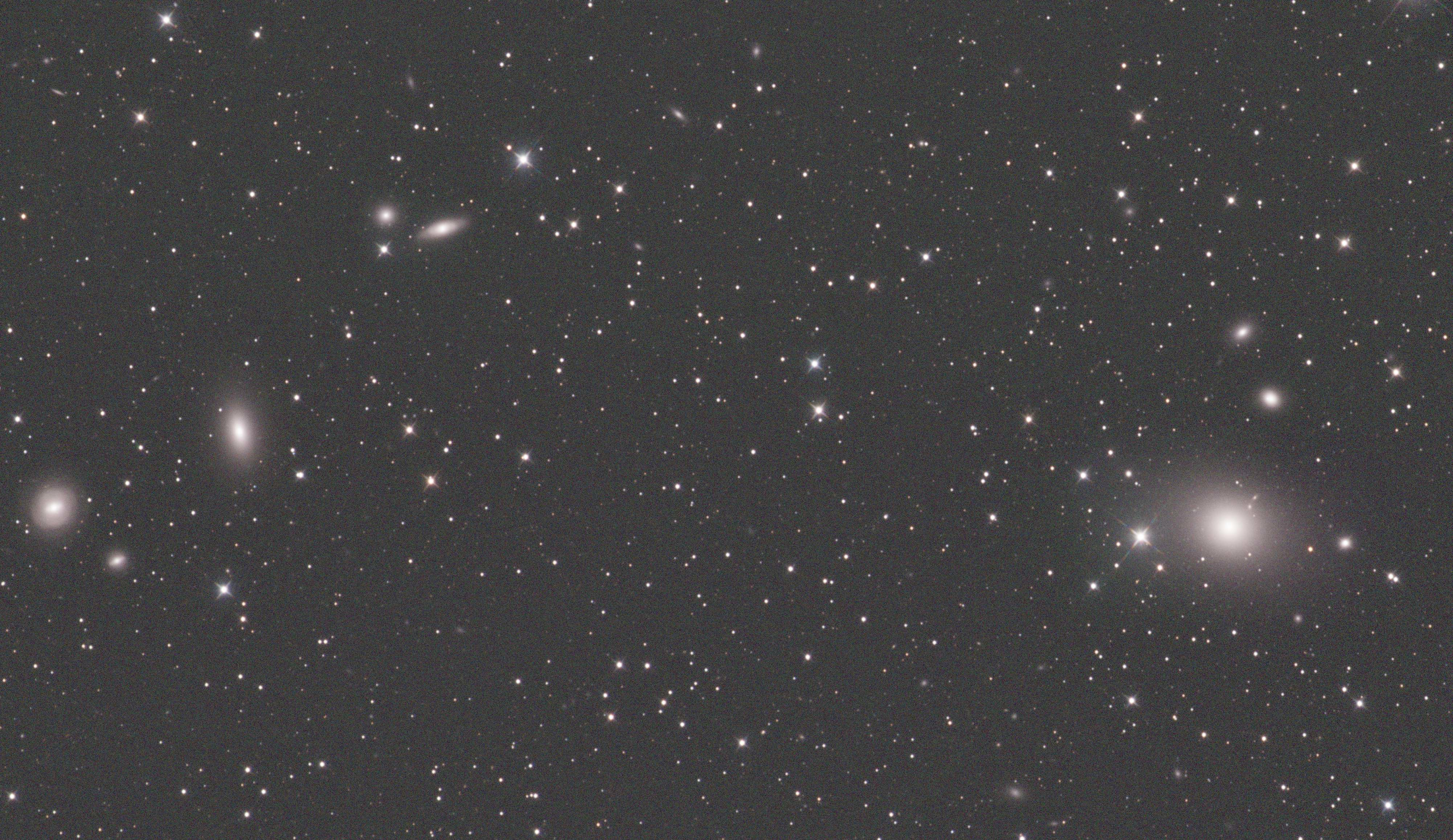

Prozradím své know-how jak dělat ty nejrovnější pozadí (Ostravské gradienty naučily Howkinga "houslím").
[bbvideo]https://howking.cz/share/flat.mp4[/bbvideo]
[media]https://howking.cz/share/flat.mp4[/media]
jak to, že tu nejde vložit video z vlastní domény??!?!?!?! (klikněte si)

MMys píše: 28. 05. 2026, 23:36jenomže na hodně deep snímcích to bohužel odstraní i všechny ty IFN, mezigalaktické mosty a podobně..
Právě že ne. Neodstraní to nic, co odstraníš sám. Tedy pokud odstraníš z těch snímků i ty mosty, tak tam pak budou. viz můj snímek https://astrofotky.cz/gallery.php?show= ... 202176.jpg z centra Ostravy - taky to před rovnáním vypadalo strašně. Je to prostě jen o pečlivosti odstranit vše co ve snímku skutečně je a neodstranit, co je jen křivost. Když se to dělá na 32 bitech, tak to jde dělat i na nestretchnutém snímku a o to pak je kvalitnější stretch. Je to hlavně o kvalitě softwaru, na "domyšlení" obsahu toho, co bude v odebrané oblasti. U gimpu je nejlepší ten co jsem teď použil, u photoshopu shift+F5. Taky je velmi žádoucí pečlivě laborovat nad poloměrem rozostření - pokud vím, že nerovnosti pole jsou jen velké, pak volit poloměr velký. Prostě jej volit vždy co největší, který to ještě uspokojivě narovná. Nesnažit se jej mít zbytečně malý. Taky je žádoucí ty objekty vybrat co nejpřesněji - já tady vybíral dost ledabyle, abych byl rychlý a video bylo krátké a nebylo obrovské i při zachování detailů. (jediné, co ta metoda nezvládne je snímek, kde je objekt přes celé pole, ale to nezvládne ani žádná jiná.)

Nejdřív si (v čemkoli - já v starnet++ který mám integrovaný s Sirilu) odstraním hvězdy (abych je nemusel odstraňovat ručně - i to by šlo, kdybych neměl starnet++), pak odstraním další (skutečné) objekty. Odstraním je pomoci funkce doplnění obsahu odhadem z okolního snímku. (já použil G'MIC plugin do GIMPu, [ale G'MIC existuje i samostatně] a filtr Inpaint Multiscale - jsou tam i jiné, ale tenhle umí astrodata asi nejlépe. Existuje ještě i plugin Resynthesizer, ale není tak dobrý. Když sem to dělával v Photoshopu, používal jsem fci Content-Aware Fill). Pak snímek rozostřím. Já použil gaussovo rozostření, ale někdy je vhodnější i medián. Poloměr rozostření volím co největší tak, aby po rozostření nezanikla nějaká "křivost" pozadí, kterou ještě chci narovnat. Takto rozostřený snímek je vlastně flat. Tedy ten flat odečtu od původního snímku, ale tím se dostávám s šumem snímku symetricky kolem nulového jasu a tedy i do záporna. Abych to napravil, tak ještě zpět přičtu průměrnou hodnotu toho flatu. (v Photoshopu je na to přímo funkce, GIMP ji nemá a tak to supluju opakovaným rozostřením s tím největším možným poloměrem). No a to je celé.
1. odstranit hvězdy
2. odstranit objekty
3. rozostřit
4. odečíst od původního snímku
5. přičíst průměrnou hodnotu odečteného.
