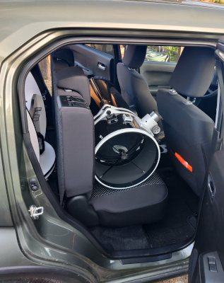

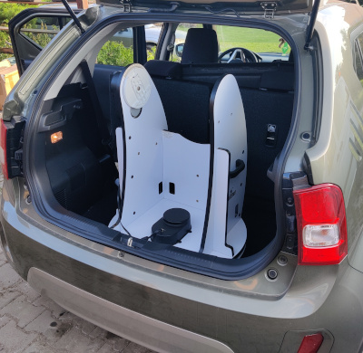

Môžem rovno prispieť dvomi skúsenosťami:
1. príprava na pozorovanie a následné upratovnie je o niečo jednoduchšia s dobsonom než s ďalekohľadom na montáži
2. nedávno som urobil pokus: bol u mňa otec s novým Suzuki Swift. Bez problémov som do neho naložil Flextube 300. Základňa v kufri, rúra na zadných sedadlách. Pravda je, že tomu pomohla možnosť posunúť zadné sedadlá dopredu.
Ale aj tak príjemné prekvapko na tak malé auto.
Pri upgrade by som taktiež uprednostnil priemer 250mm, ten rozdiel oproti starému 150mm bude poznateľneší.vyná
peta62 - skladnosť je podľa môjho názoru u dobsona taktiež lepšia. rozhodne mi Flextube zabrá menej miesta než statív s montážou a samosatný ďalekohľad. Nehľadiac na to, že ja to mám už aspoň čiastočne pripravené, ale v prípade pravidelného vozenia za tmou by to znamenalo neustále rozoberanie a skladanie statívu,montáže, závaží a pod... u dobsona proste položíš ďalekohľad na bedňu a pozoruješ.
