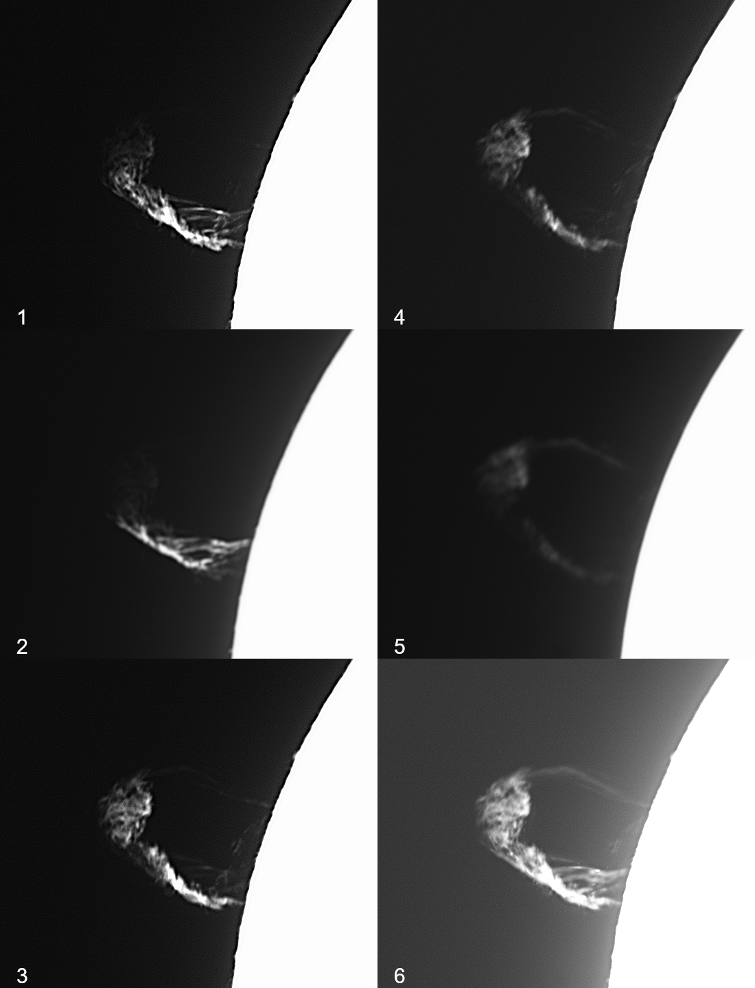

DNA
Příspěvky: 636
Bydliště: Most
Re: Slunce
#2310
Příspěvek od DNA »
Přidám jeden snímek z 1.5.2022, kdy jsem postupně přelaďoval filtr
Snímek 1-5 přelaďování filtru, 6 kompozice snímků.
