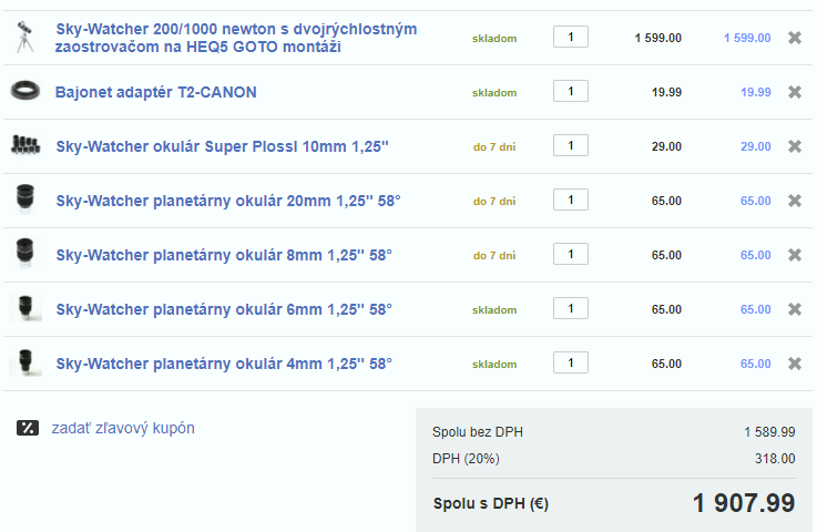

Dakujem,
mal som nieco vybrane aj u ineho predajcu (linka: http://www.astro-shop.sk)
zostava:
este som v tejto zostave zvazoval tento teleskop namiesto 200/1000: http://www.astro-shop.sk/d/sky-watcher- ... i-1000203/
Dakujem.

Tahle sestava HEQ5 + Newt.200/1000 už je vyváženější. Jen je potřeba počítat s tím, že HEQ5 je s tím dalekohledem na horní rozumné mezi a nepůjde na ni už dát nic většího.. . A vzhledem k tomu, že je v ní jen okulár F28 Apex, tak bych dal osobně přednost okulárům SW Planetary, F20, F9 a F6.
Sestava 250/1200 na EQ6 je také O.K., jen je potřeba už počítat s větší vahou montáže i dalekohledu. . Jinak je to bez problémové a z hlediska možného vývoje univerzálnější .Jen ohnisko 1200mm už vyžaduje pro focení daleko více zkušeností a samozřejmě dalších doplňků a investc :)

MilAN píše:Tahle sestava HEQ5 + Newt.200/1000 už je vyváženější. Jen je potřeba počítat s tím, že HEQ5 je s tím dalekohledem na horní rozumné mezi a nepůjde na ni už dát nic většího.. . A vzhledem k tomu, že je v ní jen okulár F28 Apex, tak bych dal osobně přednost okulárům SW Planetary, F20, F9 a F6.
Velmi pekne dakujem za Vasu radu,
obejdnavku som upravil podla Vasho odporucania, mam uz len poslednu otazku ohladom uchytenia fotoaparatu, nebude s tym ziaden problem ? Nepotrebujem nieco o com netusim ? :)
Pekny den.
S pozdravom,
Peter.

Pokud je to tento dalekohled, tak je u výtahu i T2 závit a přiložena redukce 2"-1.25".
Na vizuální pozorování nebude tak pohodlný jako dobson (okulár v nepohodlných pozicích).
