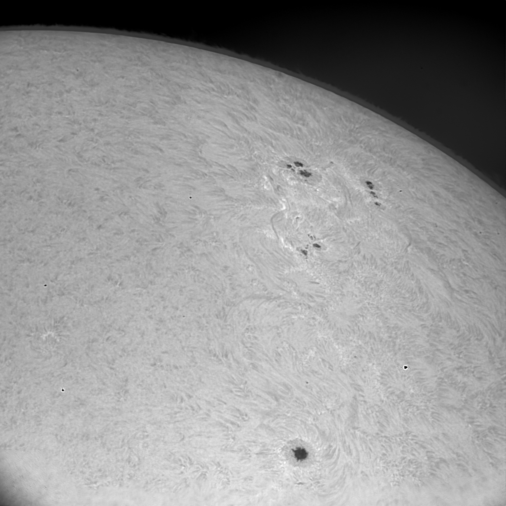

Po elwsi dobe jsem vytahl Lunta a cvaknul jsem slunicko. Jak se divam na fotky Midarse a dalsich co maji vetsi prumery optiky ... to je hned poznat a kde ja s mymi 50mm jim muzu konkurovat. Seeing nebyl zrovna nejlepsi, chvilemi to vypadalo jako by jsem se dival pres akvarium.
Lunt double stack, ASI120 MM.

Jedinou BW kameru mam ted AS120MM (nepocitam do toho hlavni kameru ASI294 MM Pro co mam na foceni). Zkusil jsem s ni vzit cele slunicko, ale ten chip je hold maly.
