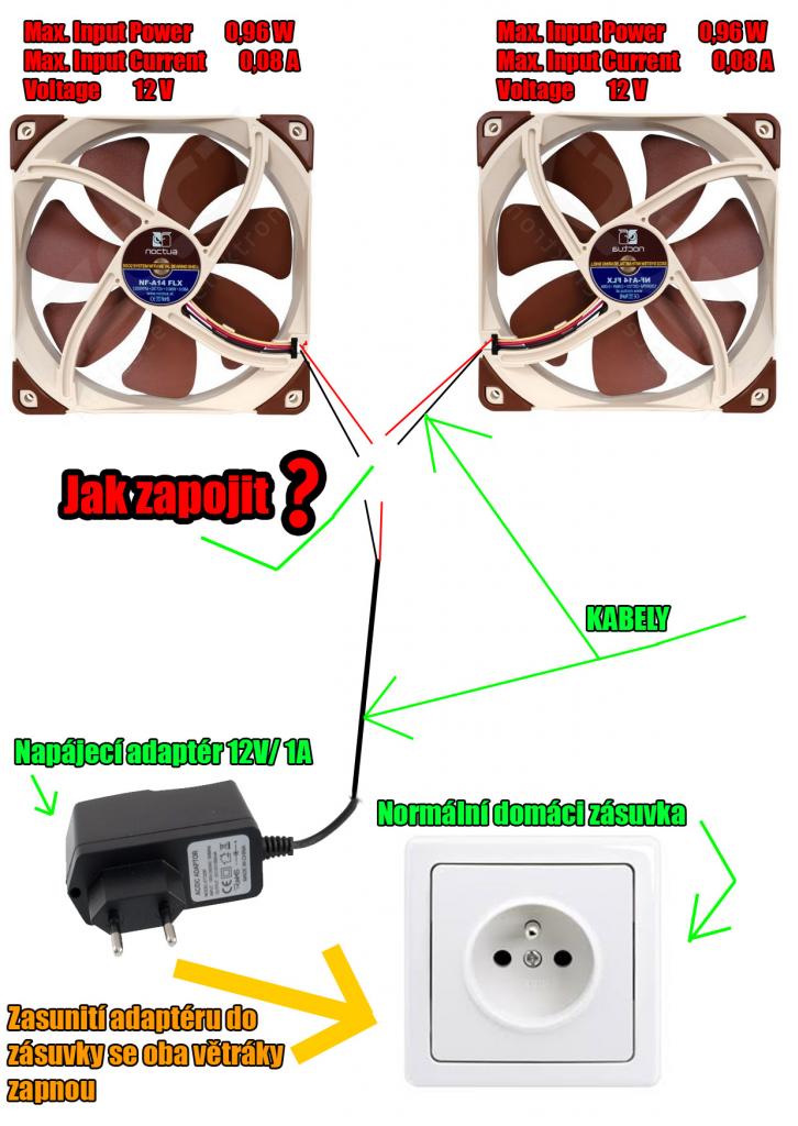

Kolegové, chtěl bych se zeptat, jak zapojit dva větráčky 12V tak, aby oba dva po zapojení fungovali? Jaký mám k tomu usuzovat zdroj, hlavně kolik Ampér - počítejme to dle modelového obrázku.
Bude na to potřeba nějaký pin rozvaděč? Nechci to dělat slepováním a lepením bužírky drátků k sobě, samozřejmě...
Jelikož se takhle v tom moc nevyznám budu rád i za nakopnutí, jaké součástky jsou k tomu potřeba. Třeba to poslouží nejen mě.
Děkuju za případnou odpověď

Je lepší je zapojit paralelně, schématicky jako na obrázku. Tj. všechny tři černé konce spojit k sobě a všechny tři červené rovněž. Ve spojovacím materiálu nemám přehled, čili nevím, co by bylo nejelegantnější. Zdroj musí být 12V a dávat minimálně 2×0,08 A.

Já bych koupil zdroj se standardním napájecím konektorem a koupil vhodně mechanický provedený protikus:
https://www.gme.cz/napajeci-konektory-pro-mala-napeti
K němu bych připájel paralelně oba větráky...
M:736 750 113

Netřeba v tom hledat žádnou vědu. Zdroj podle obrázku má rezervu až až. Stejné barvy spoj k sobě a zapni to, toť vše. Jak to spojíš, je dané tvými možnostmi, které máš. Spájet, do svorky či jen na férovku zkroutit a zaizolovat - apropó, kroucené spoje jsou nejspolehlivější... :idea:

Děkuju za odpovědi, asi zajdu na Křižíkárnu, tam mi snad poradí co a jak, eventuálně dokoupím i ty ventilátory. Martin

apropó, kroucené spoje jsou nejspolehlivější... :idea:[/quote]
A prechodovy odpor nic nerika? Jo jsou nejpevnejsi, ale sletovane

prkiller píše:apropó, kroucené spoje jsou nejspolehlivější... :idea:
A prechodovy odpor nic nerika? Jo jsou nejpevnejsi, ale sletovane[/quote]
Ono se to nezda, ale kroucene spoje jsou opradu dobre pokud se dobre udelaji a nepouziji se nevhodne vodice. Problemy nastavaji pri vlhkosti, pri letovani zase pri mechanickem namahani. Dnes se neletuji ani piny do plosnych spoju ;)

zuzi píše: Ono se to nezda, ale kroucene spoje jsou opradu dobre pokud se dobre udelaji a nepouziji se nevhodne vodice. Problemy nastavaji pri vlhkosti, pri letovani zase pri mechanickem namahani. Dnes se neletuji ani piny do plosnych spoju ;)
No a pri temperaci pri vecernim pozorovani ta vlhkost neni? A jakym zpusobem se tedy ty piny do DPS upevnuji, kdyz ne letovanim?

V telekomunikačních, dopravních a vojenských zařízeních jsou ovíjené spoje naprostý standard. Když se dobře provedou, nemají konkurenci. Ty piny do DPS už jsem viděl jen normálně zalisované - u prokovené díky nejrychlejší montáž a spoj dokonalý...

Ok1in byl rychlejší, je to jak píše. Ty piny se do desky narzi a jsou jakoby trvale predpruzene. Používá se to poslední dobou dost v průmyslové elektronice (třeba PXI ramy jsou toho plny) a automobilech.
