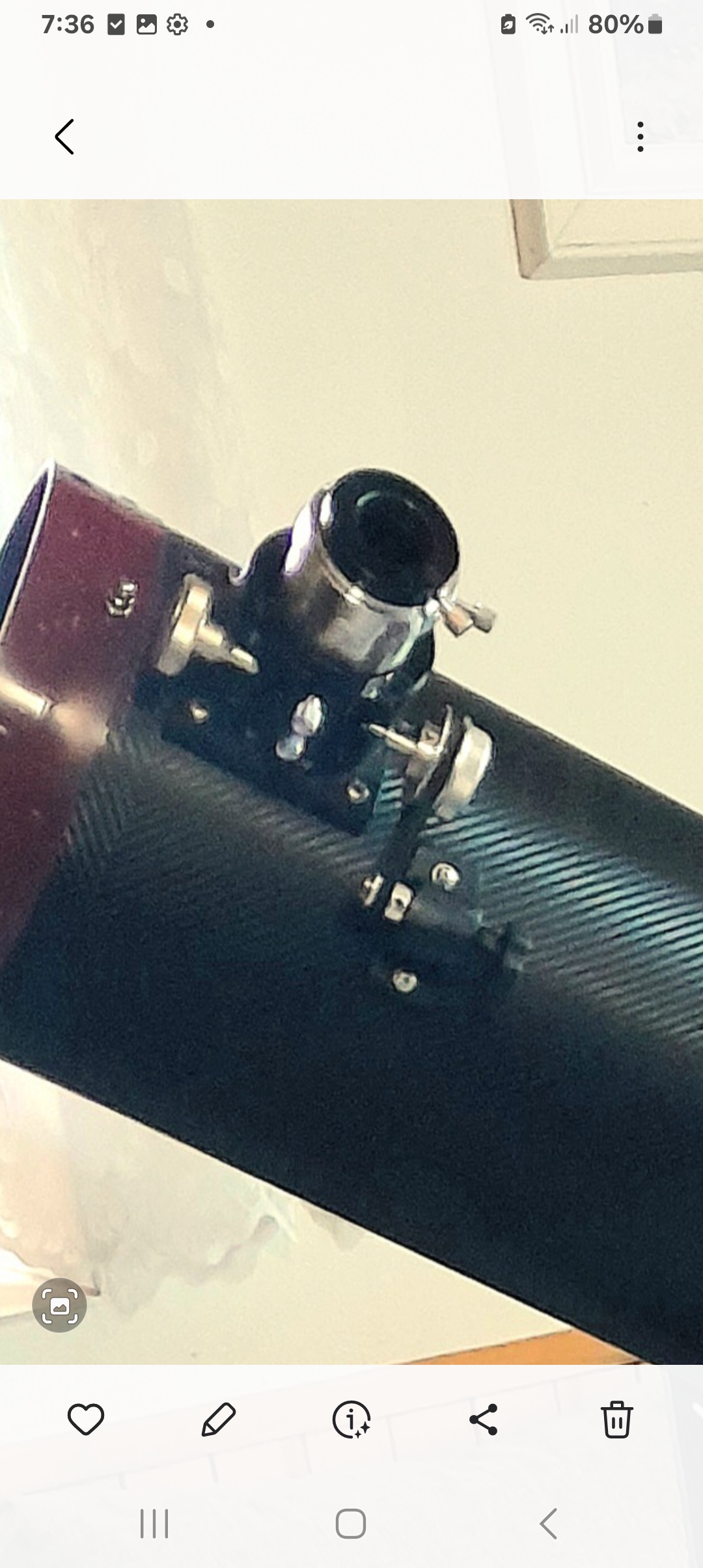

Zdravím. Včera jsem konečně vyzkoušel moje zimní dílo. S obrazem na Měsíc, Jupiter, a, Sirius jsem byl spokojen i zaostření (rozostření) na hvězdu ukázala dobře zkolimovaná zrcadla. Vyskytla se však jedná závada, zaostřil jsem pouze okuláry 25, 16 a 11mm. Okuláry 5 a 6mm potřebovala ještě kousek, odhaduji 3až4mm směrem do tubusu.
Napadá mě pouze soustruh a snížení nebo je I jiné řešení?
Díky za radu.

Posunout primar smerem do tubusu.

Díky za radu. Tipneš si (vím že to musím zkusit), o kolik mm?

Karel1 píše: ↑01. 03. 2026, 08:27 Tipneš si (vím že to musím zkusit), o kolik mm?
odpověz si sám:
odhaduji 3až4mm
