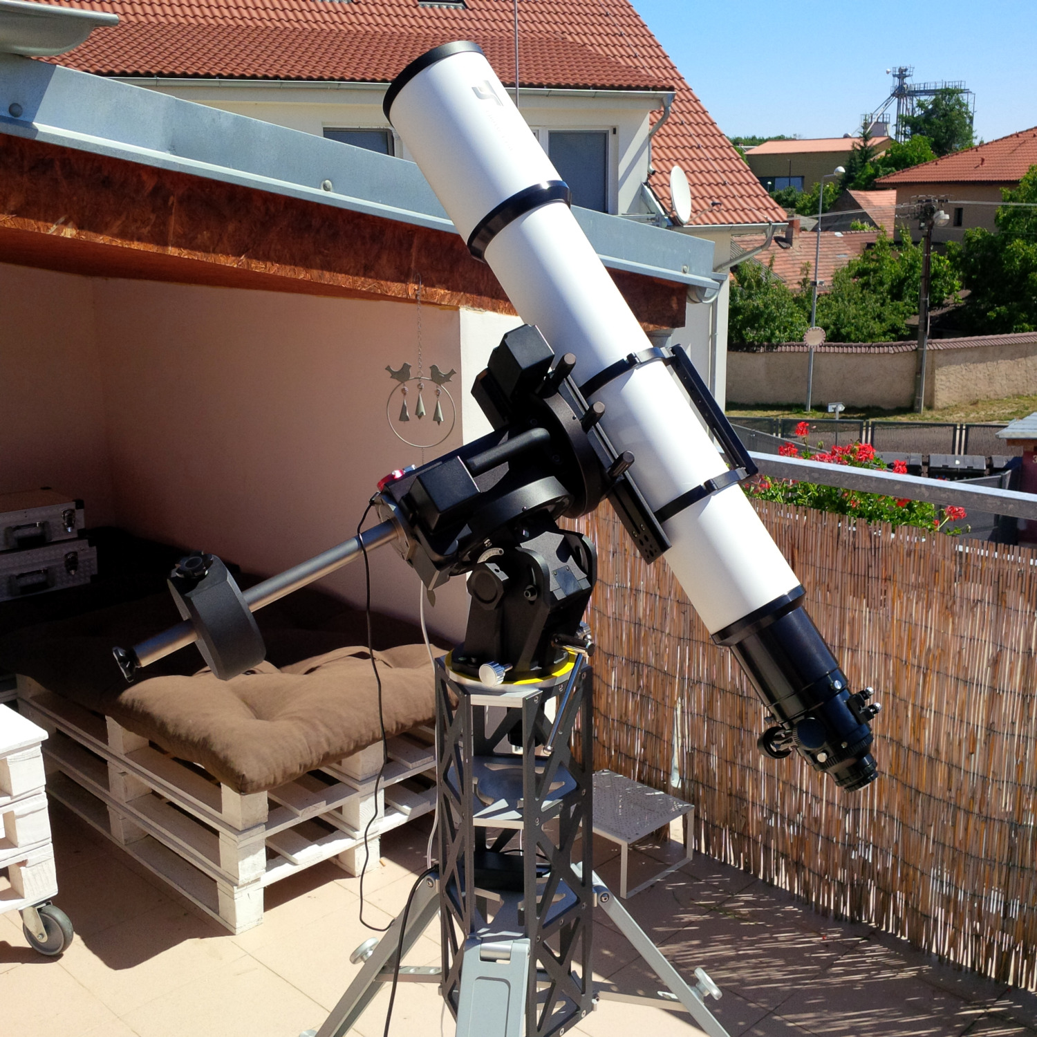

Tak po několika různých testech musím definitivně ukázat svůj Triplet Apochromát TS 152/1216 f8. S nelehkým srdcem jsem pouštěl do světa TS 130, který byl vytuněný a dobře udělaný. Ale říkal jsem si, že bych chtěl 150 ED. A nakonec, jsem se rozhodl pro tento triplet, když byl ve slevě, už jsem nechtěl na nic čekat... Objektiv je vzduchový triplet s Latnhanovým elementem a FK 61. Není to samozřejmě žádný high - end dalekohled, ale po porovnání, je v podstatě identický co se barevné vady týče jako TS 130 a zvládá určitě více než 3 D, takže je velmi solidní. Ke všemu je znát o něco větší dosah i na DSO a na Slunci, Měsíci i planetách je výborný, pořád mě dostává ten čistý obraz s perfektním kontrastem. Zkoušel jsem s ním fotit i pozorovat a mému oku jednoduše vyhovuje.
Příští týden mi přijede nový dalekohled, který bude primárním (bude určitě pršet). Ale s tímhle se podívám vždycky rád. Je to balzám.

Martine moc pěkný refrák, už dospělák a určitě dobrý planeťák. Ať dělá radost :)

No je to celkem pádlo, ale zase je to také kus poctivého skla a trubka. Možná jsem se měl pro srovnání vyfotit s mojí atletickou postavou :D
Zatím každý kdo se s ním díval má zážitek, takový kulovky jsou s tím nádherný. No a planety také. Je univerzální. Dělá radost, plánuji ho někdy vytáhnout na nějaké akci tady ve vesnici. Máme tu pěkný výhled do krajiny. :)
