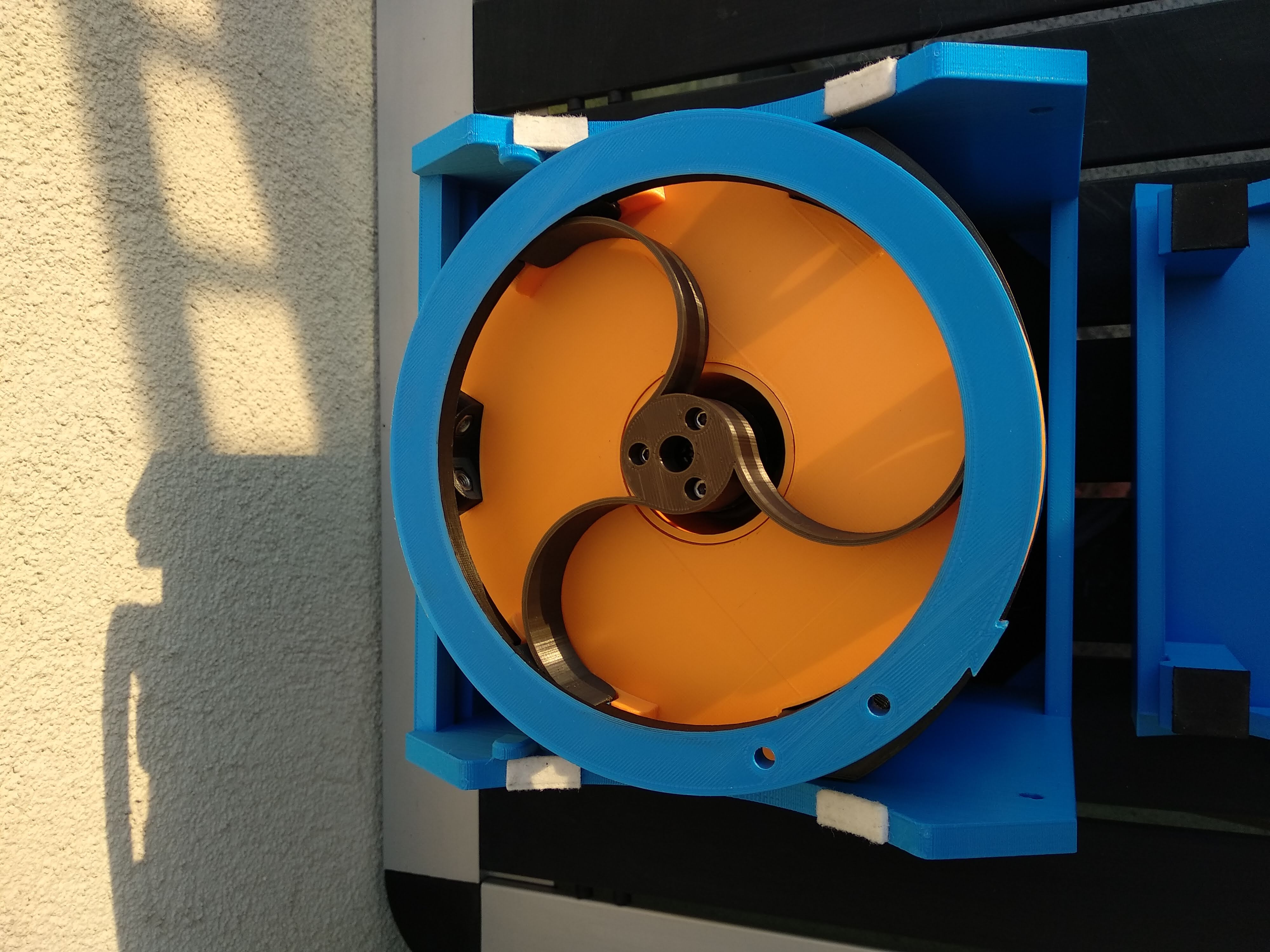

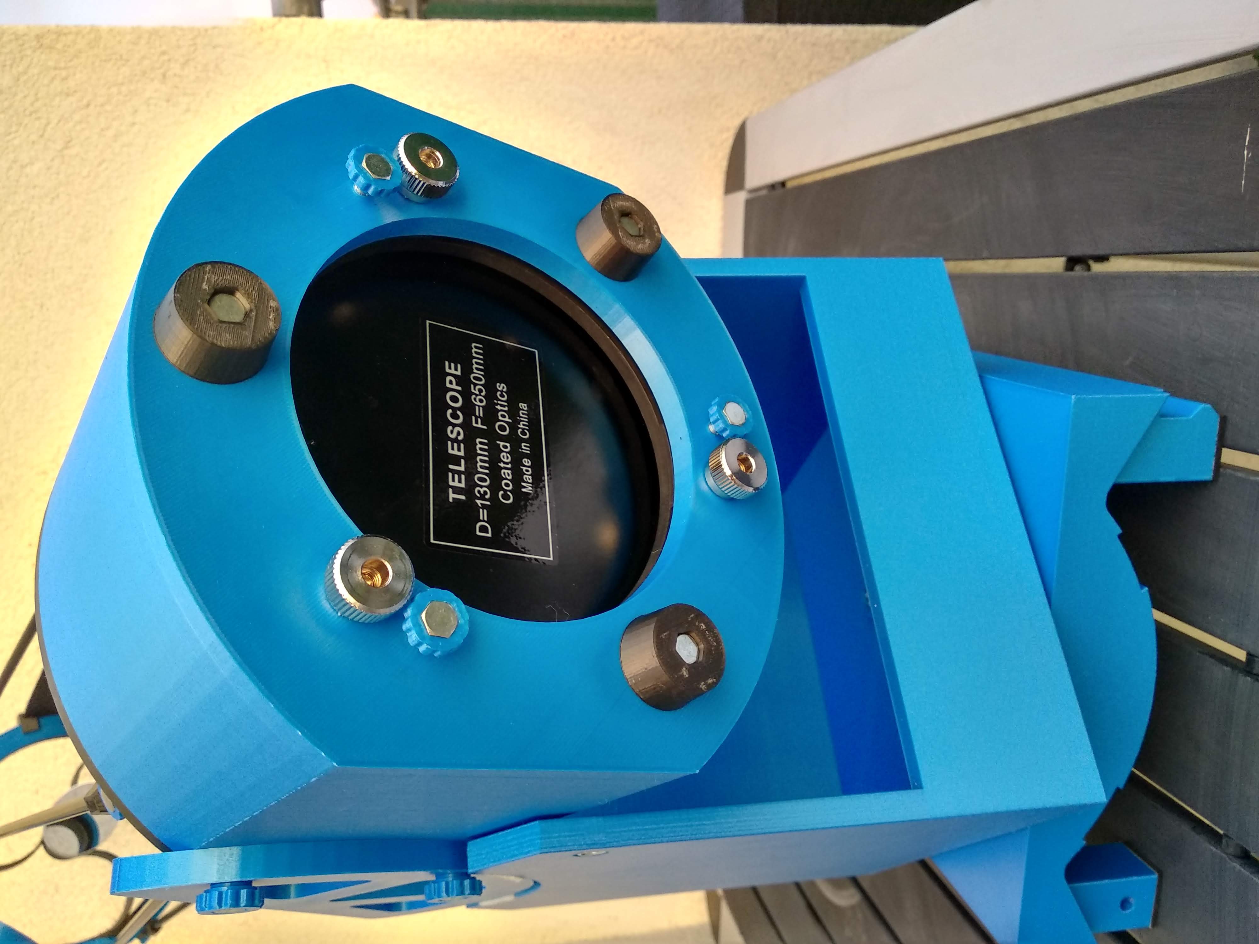

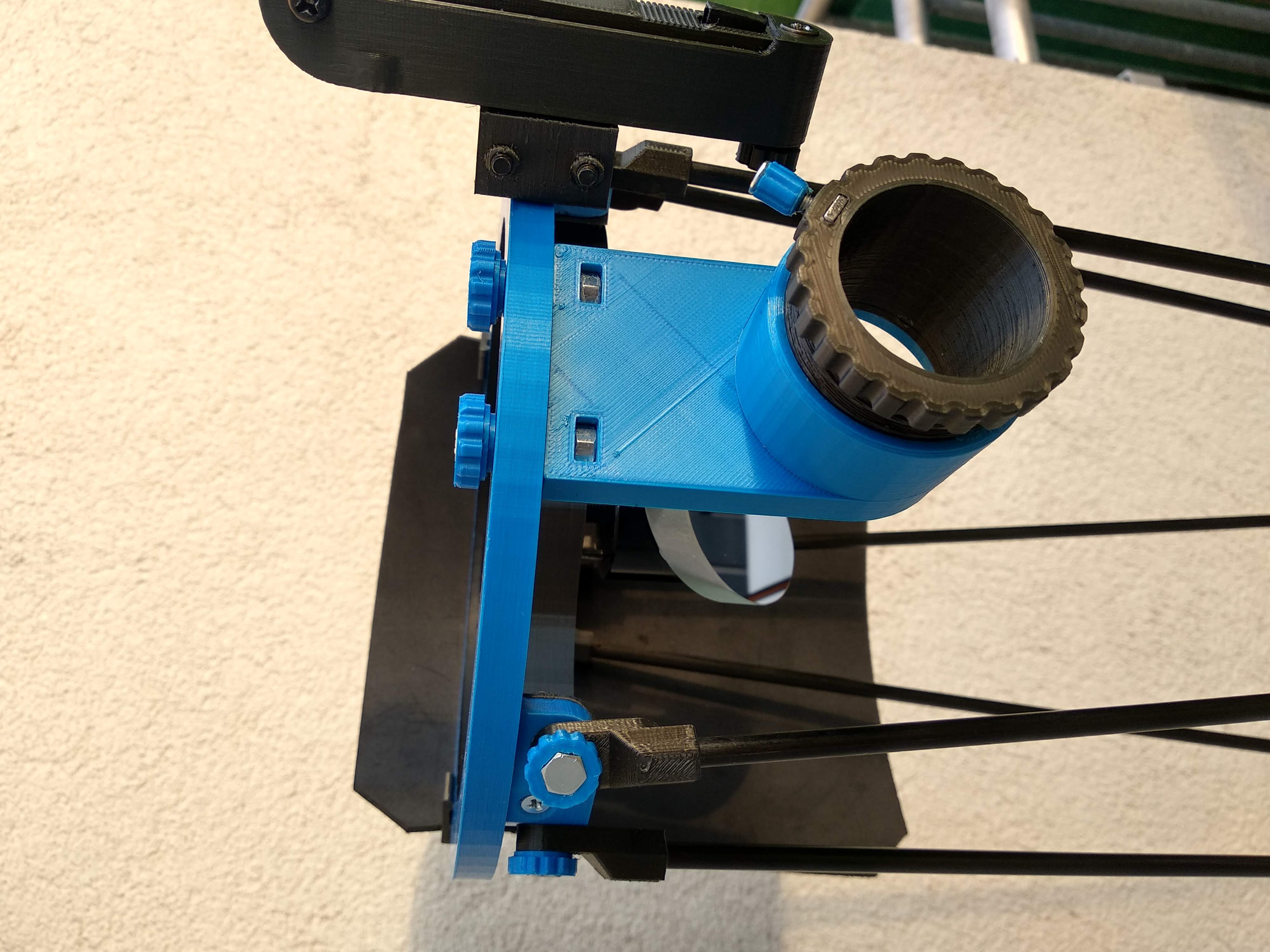

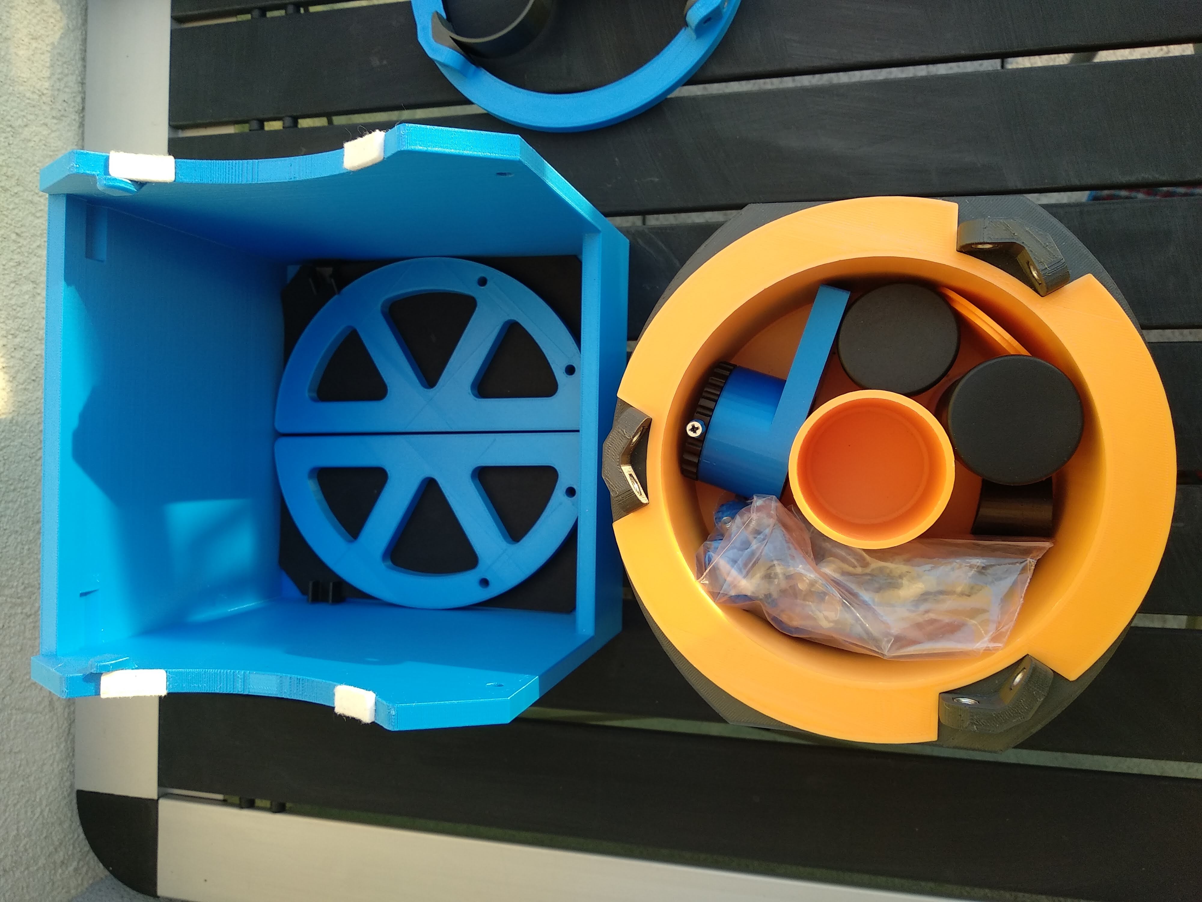

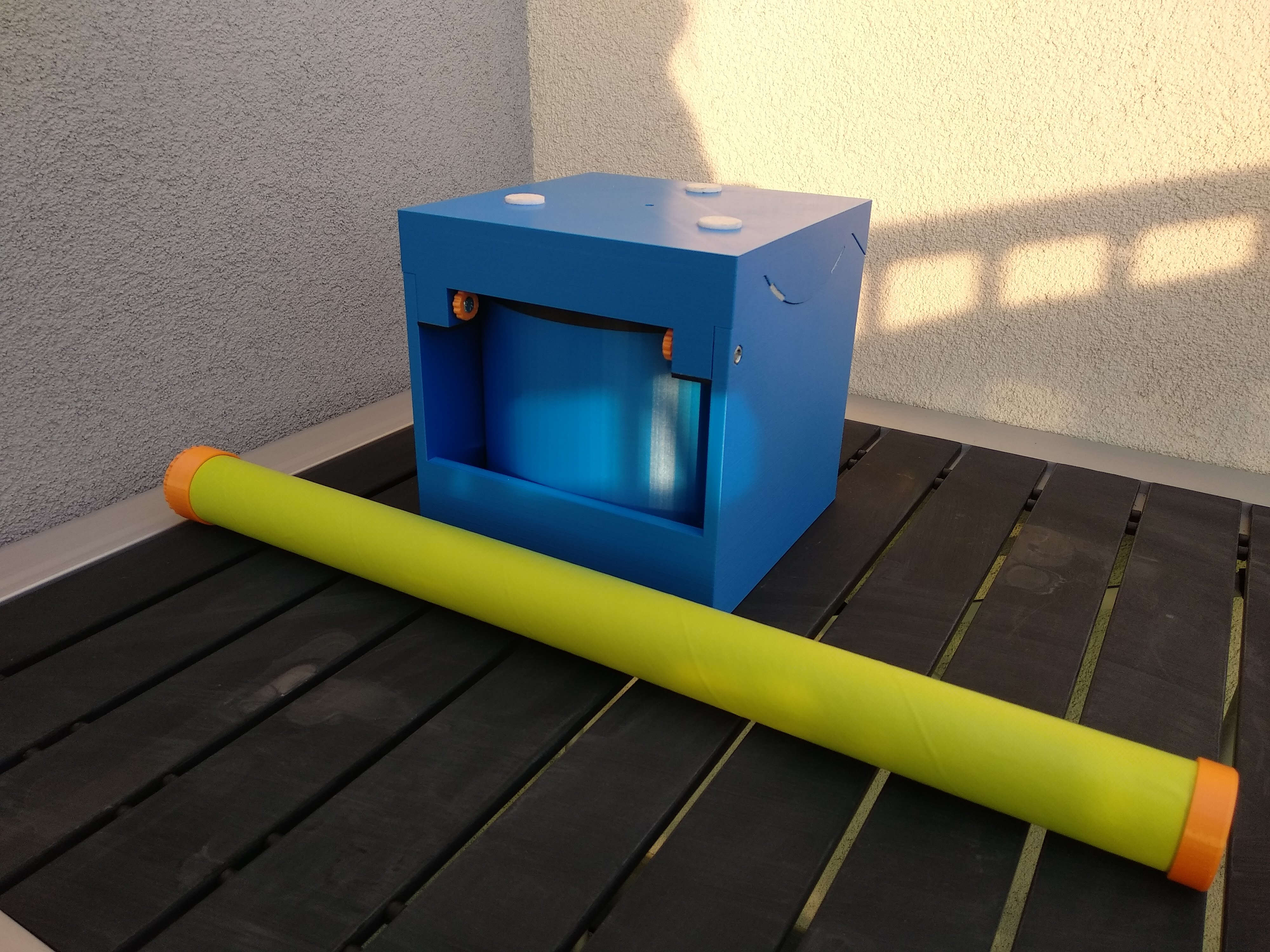

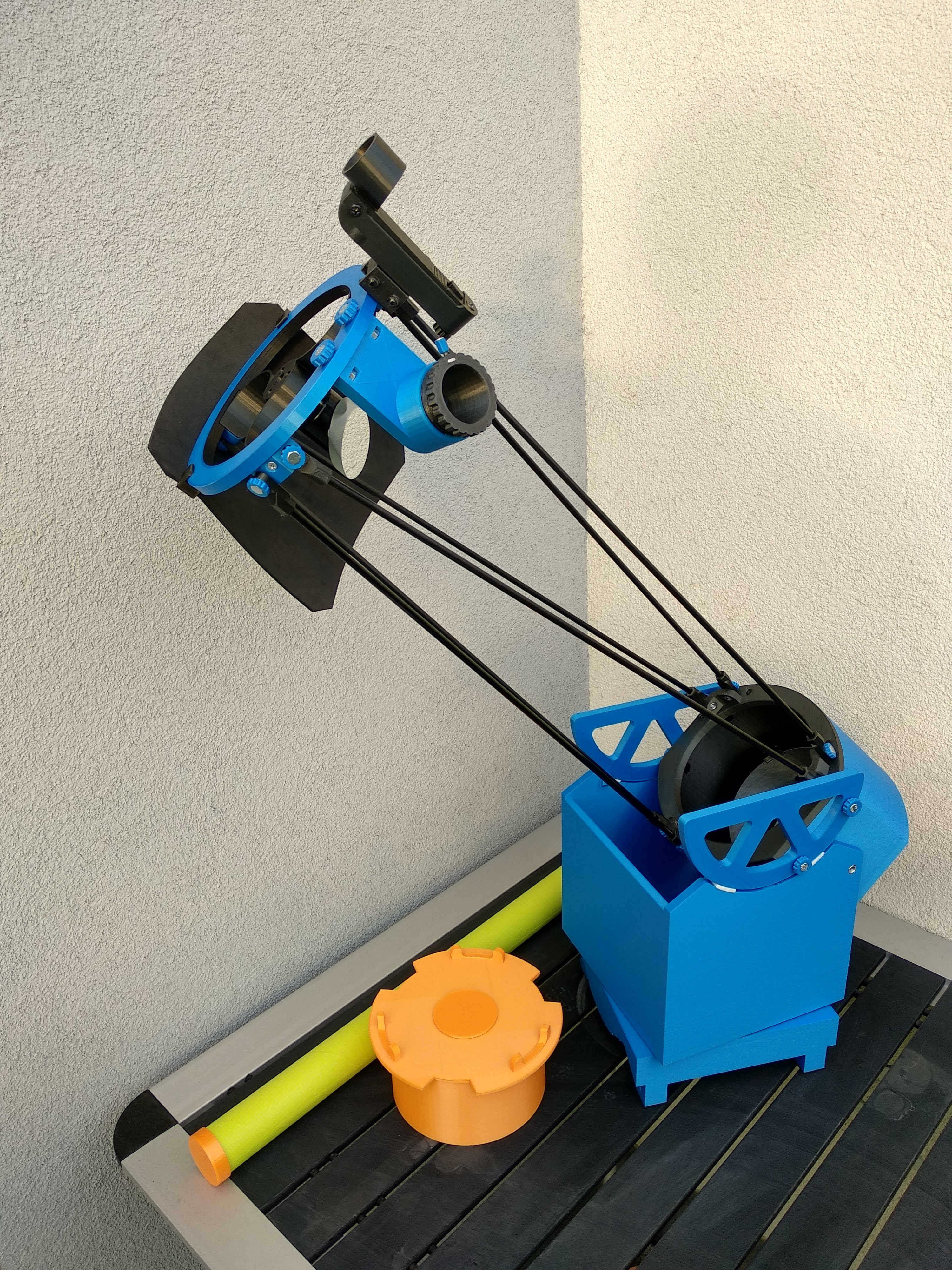

Po mnoha a mnoha hodinách v CADu (skoro každý večer od jarního MHV) a více než sto hodinách hrkání 3D tiskárny jsem přestavěl SkyWatcher Heritage P130 do řekněme kapesního skládacího dobsona. Složená bedýnka je krychle o hraně 183 mm, tyčky se dávají do roury o délce 550 mm x 40 mm. Celé to váží se vším všudy 2550 g, včetně pouzdra na tyčky, hledáčku a setových okulárů.
Krom misky primáru (kvůli vyvážení jsem potřeboval těžší bedýnku) a držáku sekundáru je vše tištěné, včetně hledáčku, originální se nevešel do úložného prostoru. Veškeré tisky jsou z PLA Plus, tyčky jsou modelářské uhlíkové (karbonové) trubičky, stínítko je z Moosgummi, stejně tak nožky víka bedýnky, které slouží i jako podstavec. Celková tuhost je možná lepší než u originální konstrukce, pohyby v obou osách určitě lepší než u originálu, použil jsem filcové podložky a kloužou velmi hladce.
Je to takové malé prdítko, ale na okuk Měsíce to stačí a jako opravdu cestovní pohotovostí dalekohled to bude výborné.

To se mi moc libi a jsem rad ze v dnesni dobe se najdou i sikovni kutilove.
At koukam jak koukam, je to takove lego-idni :-)

Krásna práca!

To, jak máš uskladněné jednotlivé komponenty ve složeném stavu, mi přijde dokonalé. Hlavně ta kombinovaná krytka primáru s prostorem pro výtah, sekundár a příslušenství… Vážně moc hezké. :)

Takze i okularovy vytah je tisteny? Moc hezka prace, preju co nejvic jasnych noci!

Tharos píše:To, jak máš uskladněné jednotlivé komponenty ve složeném stavu, mi přijde dokonalé. Hlavně ta kombinovaná krytka primáru s prostorem pro výtah, sekundár a příslušenství… Vážně moc hezké. :)
Ano, právě to All-In-One bylo hlavní motivací, se do téhle hračky pustit. Prostě vezmu bednu, trubku a mělo by to být vše co potřebuju.

Ano i výtah je vytištěný, původně jsem měl navržený a vytištěný hřebenový výtah, chodil pěkně hladce, ale aby se vešel do úložného prostoru a byl pořád ještě rozumně tuhý, měl zdvih jen nějakých 15 mm, což už mi přišlo dost málo. Takže jsem ustoupil a je to záviťák, kdyby se neosvětčil ,tak to pořád můžu předělat...
