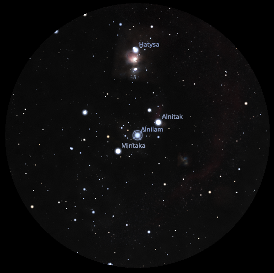

Dobrý den,
mám v hlavě myšlenku na pořízení "přehlídkového" dalekohledu, kterým bych si chtěl vedle hlavních dalekohledů (SW Dobson 12" a TS ED 125/f7,8) prohlédnout především co největší části souhvězdí a okolí DSO objektů.
Mám ještě malokuk - SW 80/400, na kterém jsem si ve Stellariu vyzkoušel zobrazení Orionova pásu za použití reduktoru 0,5x a okuláru 56mm/52°.
Stellarium uvádí při této konfiguraci zvětšení 3,6x, FOV 14,56°a velikost výstupní pupily 22,4mm, což mi při rychlém přepočtu souhlasilo.
Neznámé, které bych rád vyřešil, než bych pořizoval okulár a reduktor je právě velikost výstupní pupily a jestli má někdo zkušenost s tím, co je při takto nízkém zvětšení, navíc ve velmi levném malokuku, vidět.
Velikost pupily asi bude problém při hledání správné polohy oka u okuláru?
Zkoušel prosím někdo něco podobného a jaké byly výsledky, jak jste byli spokojeni s tím, co lze takto pozorovat?
Budu rád za jakékoliv poznatky, řešení, které jste realizovali.
Přikládám screen ze Stellaria, který ukazuje část Oriounu při pozorování malokukem s výše uvedenou konfigurací - něčeho takového bych chtěl dosáhnout.
Předem díky!
Re: Prosím o radu...................
Napsal: 07. 01. 2026, 11:08
Velikost pupily dalekohledu vs. průměr oční pupily má zásadní význam. A to z toho důvodu, že do oka pupila nepustí větší průměr svazku paprsků, než je její průměr. Takžýe do oka nepřijde všechno světlo, které projde objektivem dalekohnledu, ale jen jako z prlměru dalekohledu v poměru zhruba 6/22,4 x 80, tj jako z dalekohledu průměru 22 mm. Čili jen 7% světla, které vstupuje do dalekohledu. Tudíž jak reduktor, tak i okulár, patří svými parametry z tohoto důvodu mezi nepoužitelné. K dalekohledu 80/400 je optimální pro velká pole širokoúhlejší okulár ( tak 68°) s ohniskem 30 mm.
Napsal: 07. 01. 2026, 11:17
od Stanislavxyz
MilAN byl rychlejší a ano, výstupní pupila 22 mm je absurdně velká. I z toho 30 mm okuláru je podle mě dost u horní hranice. Už nám není dvacet a obloha ve střední Evropě také hovoří proti...
Já bych na to šel odjinud, třeba nějak takto: https://www.dalekohledy.cz/binokular-om ... -starfield
Napsal: 07. 01. 2026, 12:12
od armichael
Nie je to len o pupile, ale s veľkou pravdepodobnosťou by v tejto zostave bolo celé zorné pole nekvalitné. Objektív malokuku nie je stavaný na to aby vykreslil zorné pole dvojplacového okuláru. Možno ani 1.25" A to ty by si mu dal ešte reduktor, to je akoby si očakával, že bude vykreslené pole takmer priemeru objektívu... To by nedopadlo dobre.
Urob si experiment: zober ten najširokouhlejší okulár čo máš (napr. 24mm 68°) a pozri cez malokuk. Stred bude asi ostrý, ale uspokojí Ťa kvalita povedzme v druhej tretine od prostriedku? Ak máš dvojpalcový širokáč, napr 30mm 82° skús to s ním. Samozrejme ten do výťahu neupneš, ale proste len prilož a sleduj. A teraz všetky chyby, čo vidíš umocni na druhú.
Na to čo chceš by mohlo byť riešením divadelné kukátko. Niečo takéto: https://www.dalekohledy.cz/binokular-om ... -starfield
Sám také nevlastním, na MHV som skúšal dve a nebolo to zlé, ale vôbec si však nepamätám značku-model.
