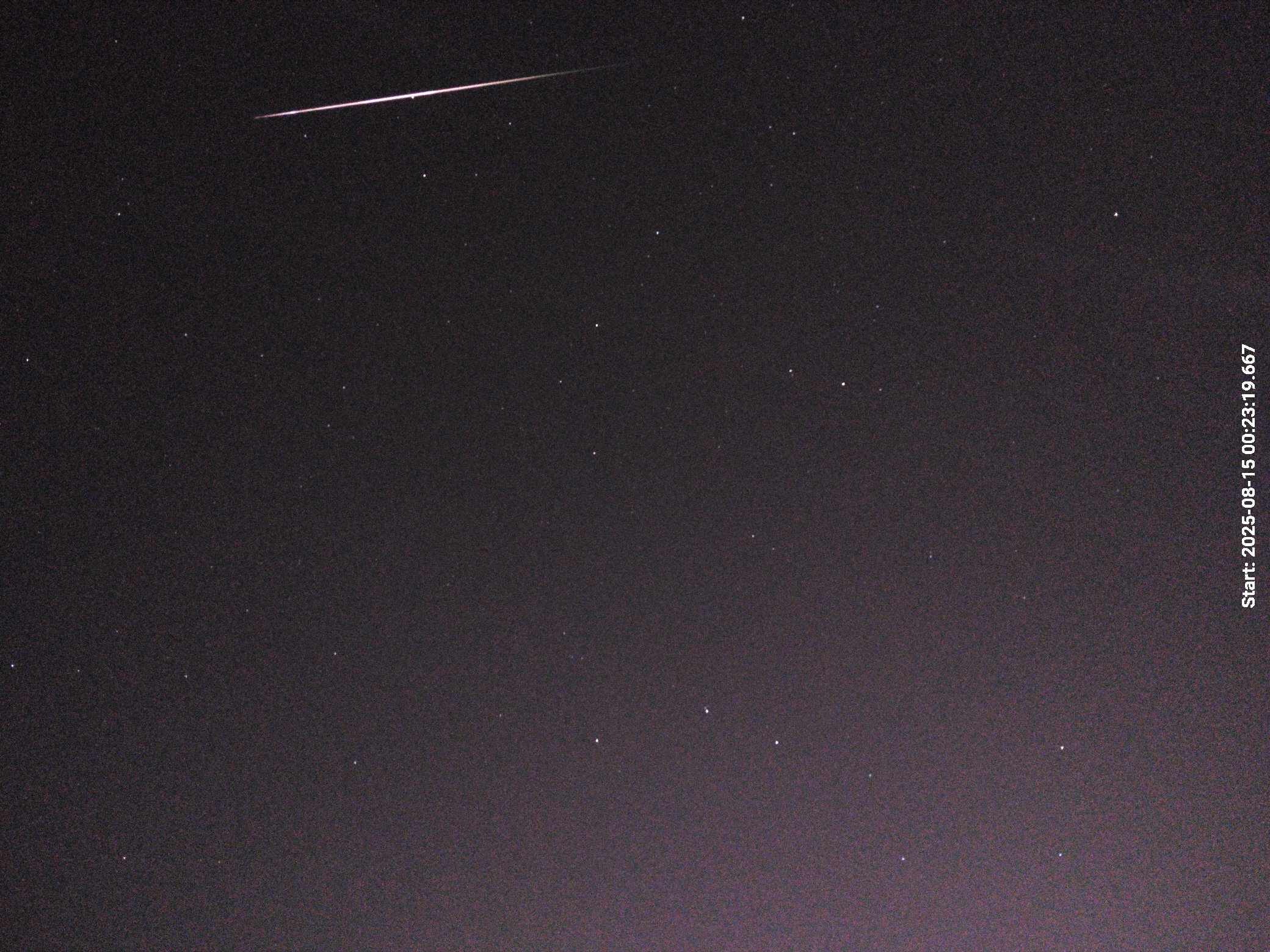

máte niekto odfotenú/ vizuálne potvrdenú perzeidu o 00:23:20 SELČ (15.8. 2025) v súhvezdí Draka smerom ku Herkulovi?. Fotené na mobil Honor 7A, expozícia 9sekúnd , ISO 2000, WB 5500K.
Michal

Fotil jsem minulou noc ze 14. na 15.. 8. dvěma foťáky v době 22:30 - 0:40 SELČ. Jeden směrem na východ a druhý opačně. V době kolem 00:23:20 mám jeden úlovek, jenže úplně v jiné části oblohy. Přístroj, který měl v zorném poli oblast Draka a sev. pólu, nic nezachytil. Jediné vysvětlení mám, že ten meteor proletěl v okamžiku mezi dvěma expozicemi, což je při kontinuálním snímání zlomek sekundy. Za ty cca dvě hodiny jsem ulovil právě jen tento z druhého foťáku:
