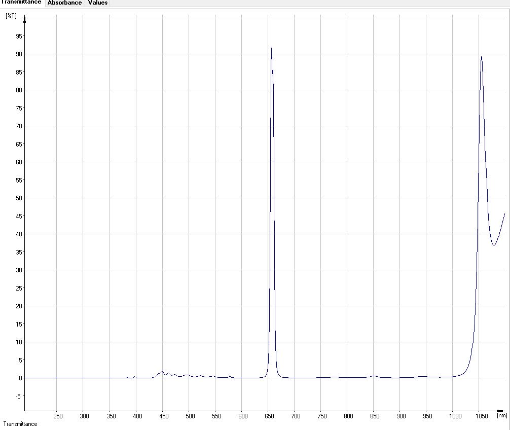

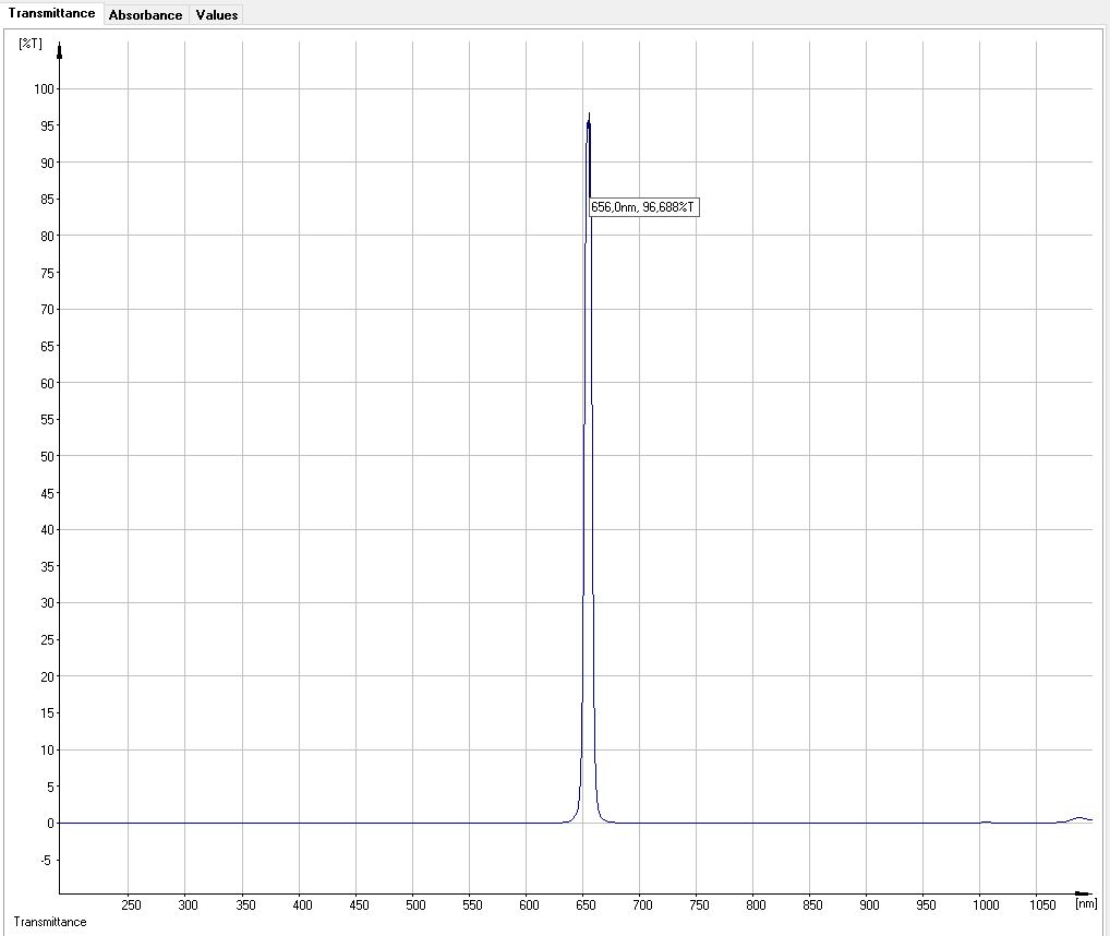

Mám k dispozici první výstupy měření filtrů Optolong na UV spektrofotometru v akreditovaném školícím středisku a laboratoři v rámci zaškolování nových adeptů.
Výsledky úzkopásmových filtrů jsou kupodivu více optimistické, než ukázaly spektra viz. příspěvek #172
Pro zajímavost, ukázku a porovnání sem přilepím dva grafy filtrů H-Alpha 7nm - výrobou z počátku roku 2017 a z podzimu 2018, kdy v tomto roce byla změněna technologie výroby. (Možná je zde určitá souvislost a změna technologie u filtrů ZWO)
Filtr H-Alpha CCD (2017)

Filtr H-Alpha CCD (2018)

Jak tedy vychází skutečná pološířka a jak se terfuje do vlnové délky ( u druhého grafu tam je text, jak je to u prvního ?
Re: Úzkopásmové filtry
Napsal: 15. 05. 2019, 01:37
od Aletel
Naměřené parametry teprve dostanu k dispozici. První graf nemá text, protože slečna v té chvíli ještě nevěděla, kde na co kliknout a neuměla vysypat naměřená data v použitelném formátu. Takže zatím jen grafické výstupy (taky proto tu nechci spamovat s grafy ostatních filtrů, dokud nebudu mít vše pohromadě). Ostatně, měření bude zopakováno přímo školitelem, který v dané době dohlížel i na ostatní adepty.
