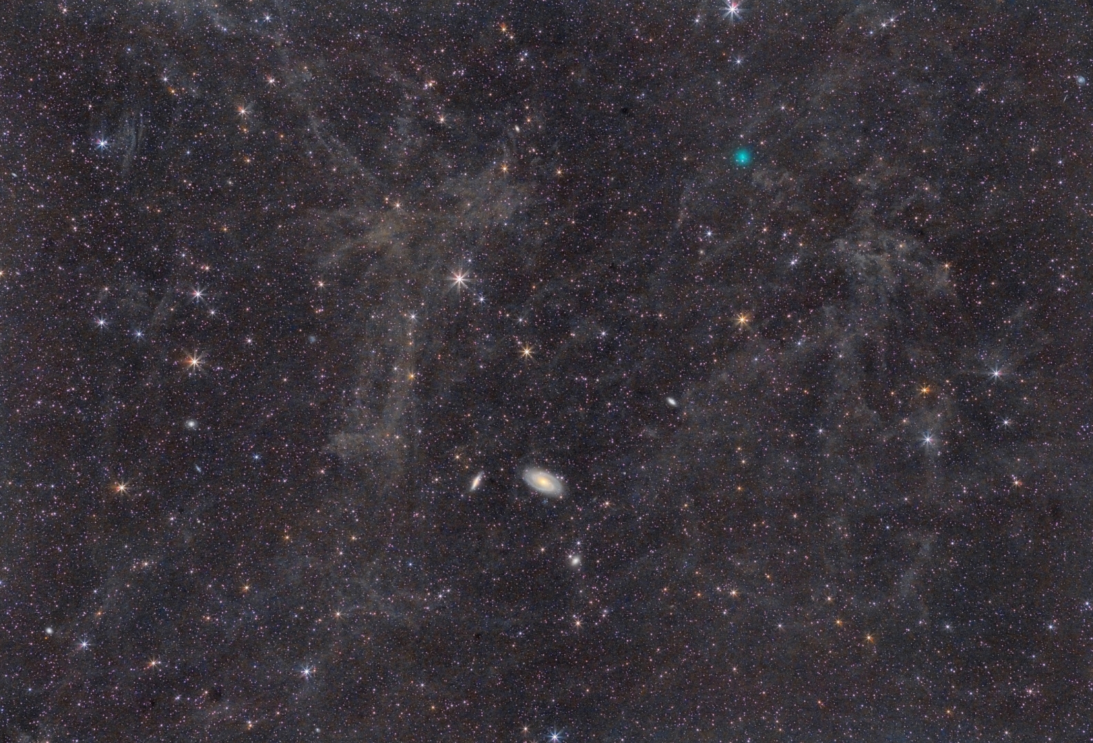

Slabý molekulárny mrak LBN406 v súhvezdí Draco.
Fotené 15,16,17.03.2020.
Zmenšené na 70% z pôvodnej veľkosti "treba kliknúť na - zobraziť fotku v plnom rozlíšení v odkaze":
http://astrobook.sk/2020/05/31/lbn406/? ... t_id=14524

Re: IFN (mlhoviny mezi Polárkou a M81)
Zaujímavá galaxia v ľavej časti snímku, vyzerá skoro ako Saturn.
Dovolil som si Lukasov obrazok doplnit popismi - kde je aj ta galaxia "malý saturn" - PGC58928:
inak Lukasovi patri pochvala - je to perfektný snimok...
Peťo, veľmi pekne si obohatil snímok o informácie
Samotný molekulárny mrak LBN406 asi nie je moc fotogenický, keďže nikto ho nefotí, ale je to typ objektu, ktorý som chcel už dlhšie skúsiť z mesta. Ale celkovo to nie až tak zlé, lebo ťahať tak slabé mračno z mestské pozadia je celkom pracné, ale predsa je tam niečo
. Daň bola v podobe mierne tmavšieho snímku.
Ja by som to spracoval o dosť svetlejšie aj za cenu vysokého šumu, aby tá "lebka" viac vynikla.
