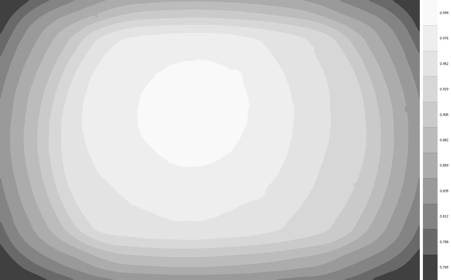

Ale no tak, myslíš že bych Lukášovi doporučil a dal při tuningu sestavu, kde by v rozích byla tak ohromná vinětace ? Přepočítej si to ještě jednou, než budeš tvrdit takovéhle nesmysly. I v úplném rohu je 76% signálu, tedy vinětace 24%. Na fullframe při f/4 celkem normální stav:
(FF otevřen v PI, odstraněna bayer maska, znormalizováno do rozsahu 0-1, aby se to hezky odečítalo, Contour Plot pro 10 úrovní jasu)
