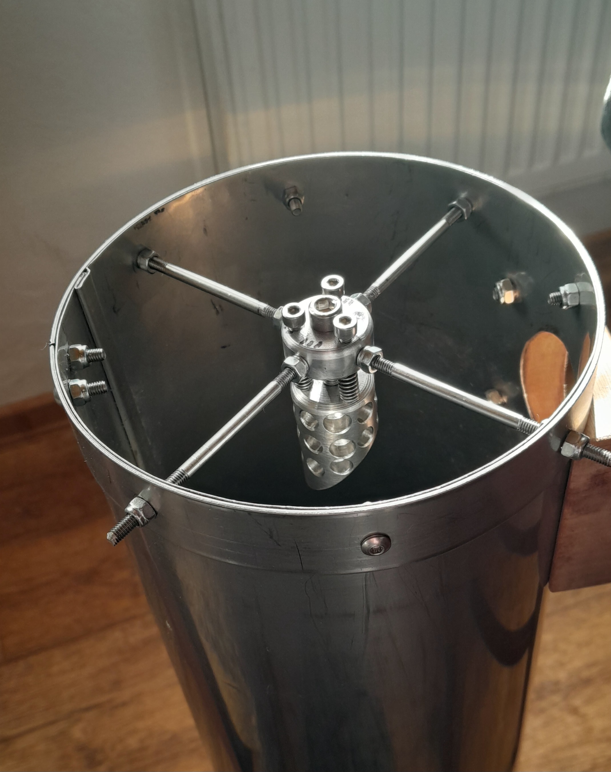

Zdravím. Ačkoliv mám trochu menší průměr 130/650 dávám to sem pro posouzení, jestli to mám vyhodit nebo pokračovat. Začal jsem pavoukem. Je to trubka 0,8 nerez, vyztužená kruhy š25 tl. 1,5. Ovalita je v 0,4mm. Dík za rady.

Re: Stavba dalekohledu 200/800 - Pidrman
Napsal: 09. 02. 2025, 16:06
od rys
je to sice moc pěkně udělané, že to bude těžké, je asi banalita. Ale ty kulatiny odhaduji na 6mm na sek. zrcátku, budou dělat v obraze velkou neplechu.
Napsal: 09. 02. 2025, 16:19
od Karel1
Zdravím. Ty kulatiny jsou 4mm a zatím to má cca 1kg. Rozhoduji se jestli sekundár 30 nebo 35mm.
Napsal: 09. 02. 2025, 16:24
od rys
I když mají 4mm, tak to stejně pěkné nebude. Proto se dělaji z planžet 0,5mm. Ale jinak je to opravdu pěkné. Čim to budeš černit? Také dělám z nerezem, a vím, že na něm barvy moc nedrží.
Napsal: 09. 02. 2025, 17:00
od Karel1
Do tubusu nejspíš sametku na tubus samolepicí bílou tapetu a na pavouka si nechám poradit, máme tu speciálku na barvy. To je ale za moc a moc dlouho. V pátek jsem začal.
Napsal: 09. 02. 2025, 17:17
od rys
Tuším, že ale nějaký přednátěr na nerez je. Ale nikdy jsem nerez nelakoval.

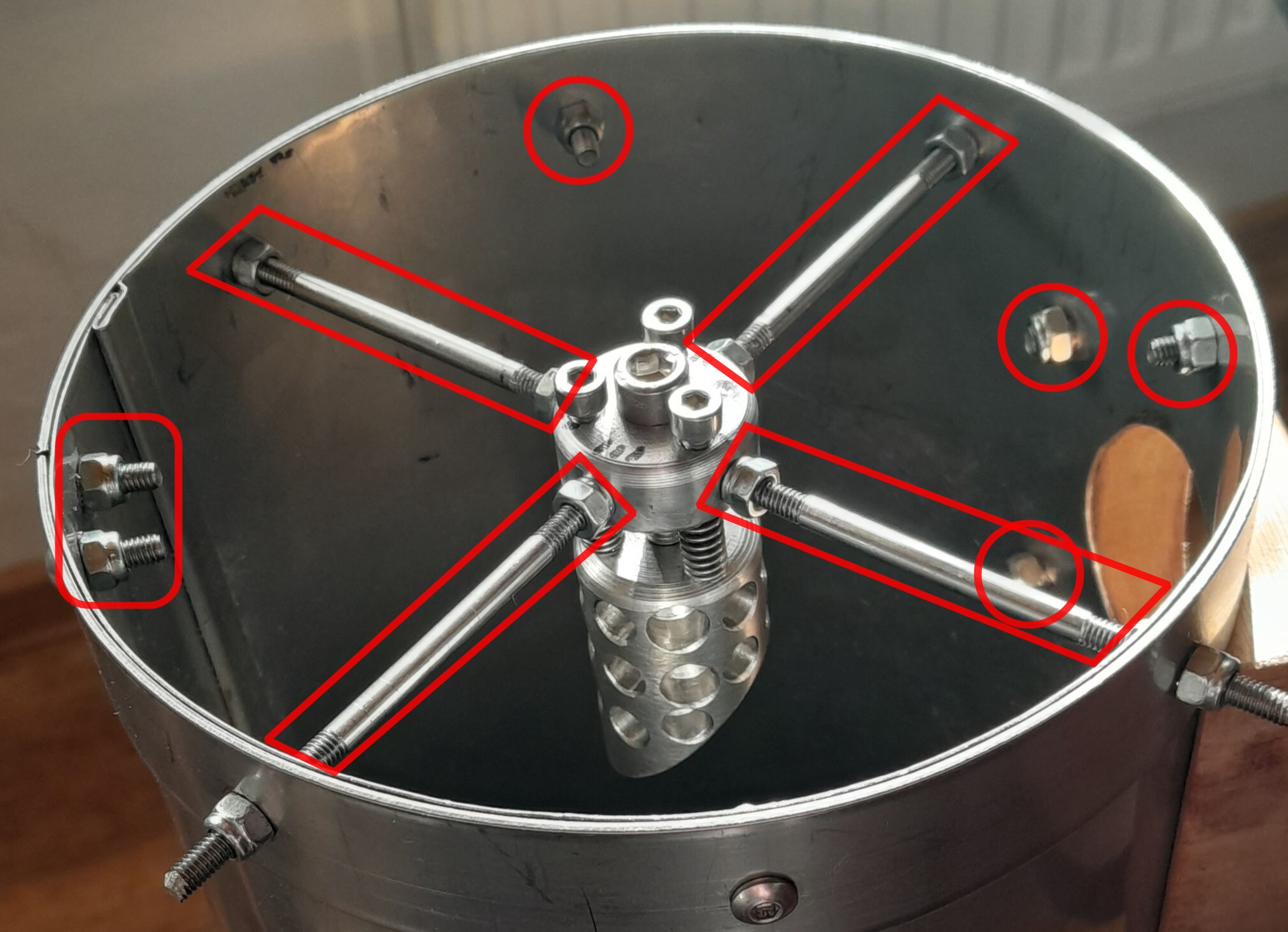

Toto všechno bych dal pryč - viz. obrázek
