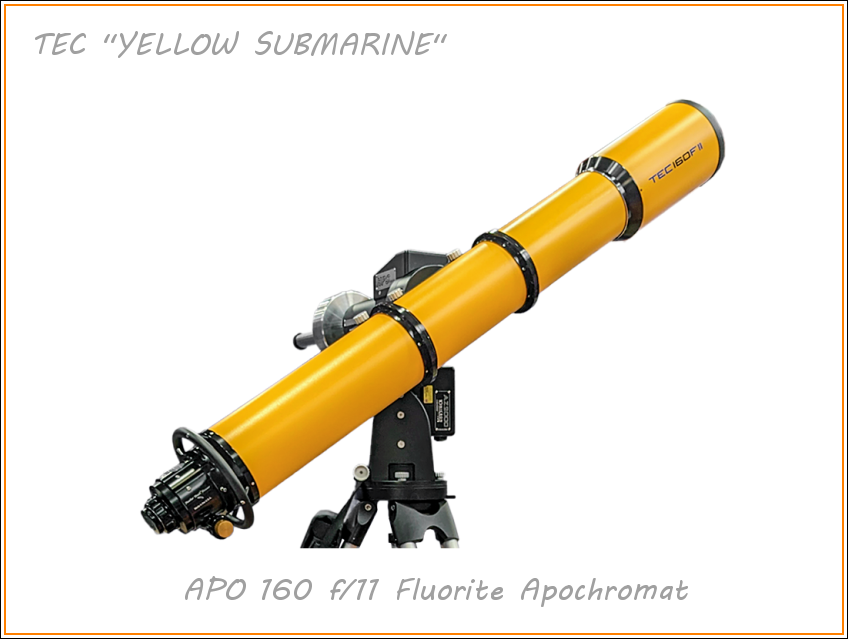

Není to ED refraktor, ale dokonce FL, tedy fluoritový, a řádně dlouhý opravdu je - 1,76 m ! Tak abych nezakládal nové vlákno, vkládám tento zatím nepovšimnutý dalekohled sem...
Generální ředitel firmy Telescope Engineering Co. Jurij Petrunin si nedávno připomínal jeho výročí emigrace do USA. Toto období má silně spojeno se slavnou písní "Yellow Submarine" od britské skupiny Beatles, která byla tou poslední pohnutkou najít v sobě dostatečnou vůli pro osvojení angličtiny.
A protože se nakonec vše podařilo a on dokázal na výbornou zúročit jeho dovednosti v řadě vynikajících dalekohledů, rozhodl se v loňském roce zrealizovat oslavný projekt s výše avizovaným názvem "Žlutá ponorka".
Jedná se o pouhý dublet, jehož klíčovým prvkem je čočka vybroušená z krystalu fluoritu vápenatého. Objektiv má díky světelnosti F11 menší chromatickou vadu, než fluoritový triplet o světelnosti F7. Precizně vyrobený hliníkový tubus je složený ze tří částí a celý dalekohled váží jen 12,5 kg. Nicméně při úctyhodné délce 1,8 m vyžaduje tento refraktor bytelnější montáž, než si zpočátku člověk myslí... Jinými slovy vás kromě základní investice 16.400€ čeká obdobný budget i na odpovídající montáž.
O dalekohled je nemalý zájem, takže čekací doba na něj je dlouhá. Na netu najdete dokonce i koncepce na realizaci "bikukru", čemuž se vůbec nedivím, vždyť správný refraktorián už odvěky prahne po takto jednoduchém objektivu s patřičně dlouhým ohniskem..
Takže kdo máte k dispozici správně velkou zbytnou sumičku, a taky odpovídající plácek na ustájení, hurá do toho..!

Tak to je síla... Nejdřív jsem myslel, že to nějak souvisí s dnešním datem, ale zdá se že ne. Ten dalekohled jsem našel jak na webu TEC, tak např. u Baaderu, a na CloudyNights se o něm diskutovalo už v červnu 2023.
Cena je ovšem mastná a s tou délkou... už takhle mám problém s odpovědí na otázku "A kam to budeš dávat?"

... správně !
Schválně jsem nedával odkaz
Teď už se to zase hodí, na stránkách bratří Baaderů jsou o tomto refraktoru s přívlastkem všechny potřebné informace.. :
https://www.baader-planetarium.com/de/t ... romat.html
Ukazovat to bude parádně, ale je to opravdu už hodně dlouhé... Proto mám rád i Maksutovy...

Re: Dlouhé ED refraktory
Jako zajímavost hezké, ale je to tak hrozně nepraktický dalekohled, že i kdyby stál polovinu, tak děkuji nechci. Lepší by byl skládaný dublet F15.SIRIUS_758 píše: ↑01. 04. 2024, 14:06 Není to ED refraktor, ale dokonce FL, tedy fluoritový, a řádně dlouhý opravdu je - 1,76 m ! Tak abych nezakládal nové vlákno, vkládám tento zatím nepovšimnutý dalekohled sem...
