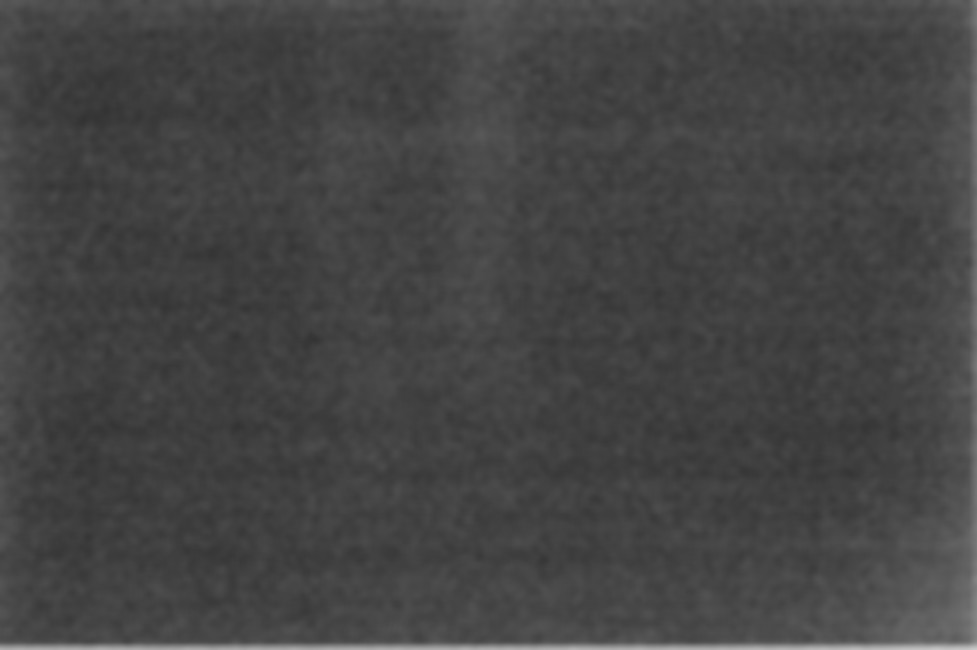

U těla 40D, které bylo modifikováno výměnou filtr to (prakticky) není - tohle je master Dark 600s/ISO1600, po (hodně) brutálním zpracování jsem nějaký náznak vydoloval - ale to jsem opravdu odstranil všechny menší objekty a vytahal větší struktury...
Na normálně strečnutém snímku není vidět vůbec nic... Takže asi opravdu IR, které vyleze po úplném odstranění filtru.

Za poslední dva měsíce je to tady na foru třetí identický případ (počítám i sebe) - 40D modifikovaná komplet očesáním, pokaždé téměř identický vzor. Na Billově foťáku s vloženým IR je ten vzor taky (vzhůru nohama - otočený snímek?), ale viditelný už jen minimálně, takže řešení se přímo nabízí - vložit do těch očesaných 40D IR fitr a bude 8-)

Dansemacabre píše:Na Billově foťáku s vloženým IR je ten vzor taky (vzhůru nohama - otočený snímek?)
My se (doufám) bavíme o těch 2 svislých pruzích uprostřed (mírně vlevo/nahoře) - ty jsou stejně. Ale doloval jsem to v PI dost dlouho, než nějaký náznak vylezl.
Ta brutální levá strana se vyřeší vrácením rámečku - ale pokud "vlevo" (na snímku) něco svítí, třeba je to jenom odraz stejného zdroje...

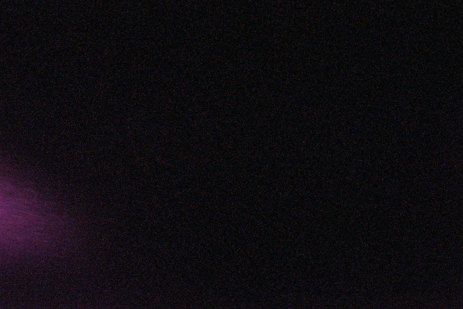

Je to tak jak píšeš. Levá strana u 40D svítila když bylo vyndané všechno (přesvítila i pruhy). Když se vrátil rámeček, zůstaly jen ty pruhy od nějakého IR zdroje uvnitř.

Ako píše "deepspace", chceme sa dopátrať príčinu artefaktov v snímkach C40. Pri modifikácii Canon1000 odviedol perfektnú prácu, tam sa tieto problémy nevyskytujú.
Po založení rámčeka filtra:
MasterdarkC40iso800-240s

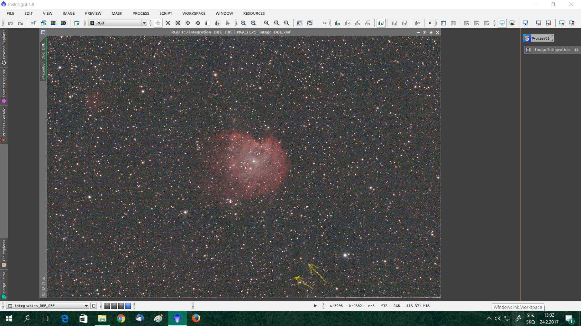

Zložený snímok s použitím masterdark:
NGC2175
NGC2175
Z uvedenej snímky (iba vykonaný script CanonBandingReduction a 2x DBE) je vidieť pruhy , ktoré masterdark neodstránil. Chcel som zachovať SH2-147- vľavo hore.

francek píše:Z uvedenej snímky (iba vykonaný script CanonBandingReduction a 2x DBE) je vidieť pruhy , ktoré masterdark neodstránil.
Pokud máš zapnutou optimalizaci darků, tak ji vypni. Optimalizace minimalizuje šum i za cenu, že se neodečte celý dark.
PI předpokládá, že máš darků alespoň tolik, kolik ligthů (!) - v knížce k PI je doporučeno 2x tolik darků, kolik má člověk lightů ...

Ta fotka vznikla kratko po modifikacii a islo len o test, takze som sa DF nezaoberal, ale ako som pisal vyššie bolo to na kazdej a čim dlhšia expozicia tym viac to bolo výrazne.
Pred dvomi dnami som skusil znovu skusobne fotit, nakolko som kupil kablovu spust na canon a chcel som to vyskusat ako to funguje. Pri tej prilezitosti som sa zameral aj na ten luč. Trochu som zmackol fotak v mieste kde to vznikalo,co bolo zrovna tam kde su konektory. Nasledne foto aj 4min, nic neukazali.
Predpokladam ze tam bola nejaka mikromedzierka a ze stacilo len lepsie dotlačit plast. Ale čo mohlo byť zdrojom svetla netuším.
