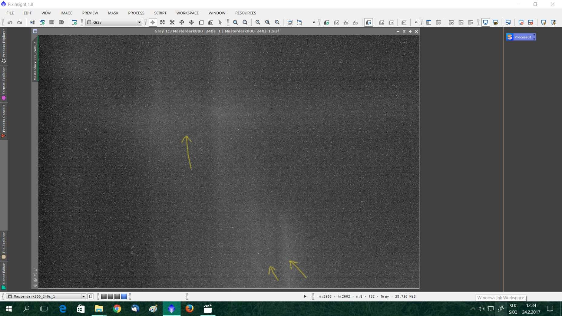

Nechcem tu "plevelit vlákno", len upresniť problém s modifikáciou Canon EOS 40D.
Ako píše "deepspace", chceme sa dopátrať príčinu artefaktov v snímkach C40. Pri modifikácii Canon1000 odviedol perfektnú prácu, tam sa tieto problémy nevyskytujú.
Po založení rámčeka filtra: Zložený snímok s použitím masterdark: Z uvedenej snímky (iba vykonaný script CanonBandingReduction a 2x DBE) je vidieť pruhy , ktoré masterdark neodstránil. Chcel som zachovať SH2-147- vľavo hore.
Je to fotené za extrémnych podmienok pri Bratislave s UHC filtrom, kde už hviezdy m3 zanikali v presvetlenej oblohe.
Takže takto.
Sám som zvedavý, ako sa "deepspace" zhostí problému.
Takže takto.

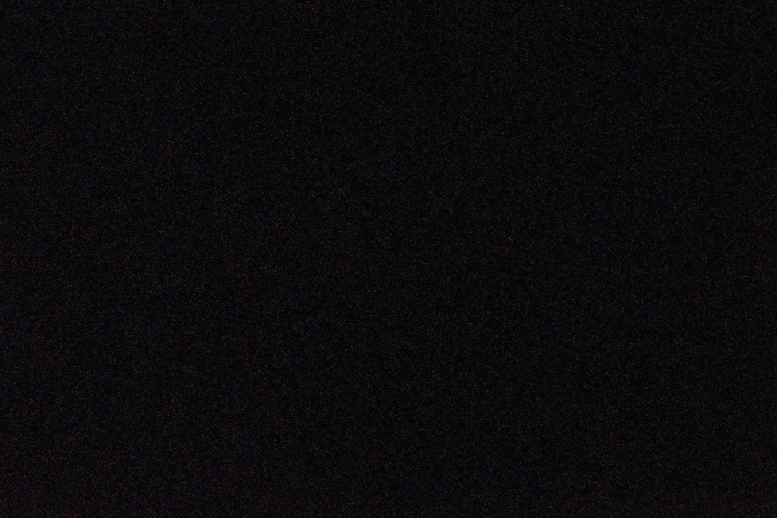

chtěl bych se podělit o svou zkušenost s vadou expozice po modifikaci. Martin Myslivec mi udělal modifikaci s náhradou původního filtru snímače BCF filtrem Baader. Jedná se o fotoaparát Canon 650D. Po modifikaci se v expozicích začal objevovat načervenalý závoj (df_1.jpg), který byl tím výraznější čím delší byla expozice a vyšší citlivost. Na první pohled to připomínalo průnik parazitního světla, který znám ještě ze starého ruského Zenitu, kterému netěsnila dvířka
Zkoušel jsem dělat DF za tmy, za světla (pro ověření průniku světla do těla), venku v mrazu, doma v teple, ale zdálo se že nic z toho nemá na závoj ve snímku vliv. Jedině přímé posvícení čelovkou do hledáčku při expozici proniklo na snímač (rozhodně doporučuju hledáček při dlouhých expozicích zakrývat), ale ani vzdáleně se to nepodobalo závoji při fotocení. S Martinem Myslivcem jsem po mailu řešili kde by mohl být problém. Jedna z věcí byl i display foťáku, ale vznik závoje nemělo vliv ani to jestli byl display vyklopen do strany, nebo zacvaknut do těla. Při expozici BULB je display u 650D v činnosti. Je sice celý černý a běží na něm jen ukazatel doby po kterou už je závěrka otevřená, ale "topit" by mohl. Nicméně snímkem s vyklopeným displayem se to také vyloučilo. Další Martinův nápad bylo použití liveview. Používám ho pro zaostřování, a někdy pro expozici dotykem na display, a při nastavování kompozice. Při vlastní expozici je živý náhled pochopitelně neaktivní (ale tlačítkem jsem ho nevypínal) a na displayi běží jen zmíněný timer. Vypnul jsem tedy LV a udělal další expozici a závoj byl pryč. Pokus jsem několikrát opakoval vždy se stejným výsledkem. Zdá se tedy že poblíž snímače se nacházejí nějaké komponenty které ve chvíli kdy je v LV zapnutý vyzařují v IR oblasti nezávisle na tom zda je LV zrovna aktivní nebo ne. Pokud by měl někdo zájem o původní RAW soubory, můžu je někam uploadnout.
Pavel
Pavel
- Příspěvky: 18030
- Věk: 52
Ano, je to tak. Závěr je jasný, takže totéž platí pro problém u ostatních (tedy ty případy s tou šmouhou z boku). O žádnou vadu se bohužel nejedná, jde víceméně o vlastnost některých těl a modifikace ten jev značně zvýrazní. Tedy pokud je aktivní funkce Live view (nikoli ve smyslu že svítí displej, ale ve smyslu že je v době mimo expozici zobrazován na displeji živý náhled a tedy se senzor vyčítá stále dokola) tak je pravděpodobně v blízkosti senzoru, nebo dokonce přímo na okraji čipu (na to jsem zatím nepřišel) aktivní nějaká polovodičová struktura, která vyzařuje v blízké IR oblasti.
Jediné řešeni tedy je, live view použít pouze při ostření, a před vlastním focení pak funkci zakázat.
